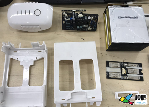

一、举例我们常见的精灵4系列,电池维修流程:
1、拆壳→拆主板→拆保护膜→拆除电芯→电芯焊接→电芯平衡→焊接主板→解锁→刷数据→装壳→测试→完成交付;
2、相信大家看到此流程已经有点头大,维修一个电池耗的时间不会少。
3、下图是电池部件的组成,主要有壳体、主板、电芯、贴纸等物品。
