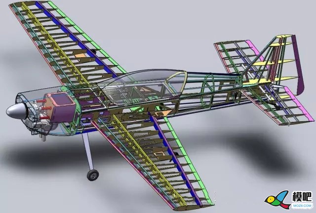

我们知道早期的载人飞机是木质骨架结构加布质的蒙皮构成,这与当时的科技和制造业水平有关,其实早期的航模也是轻木结构加蒙皮的构造。这与人们最初追求的模型与真机一致性的原则相符合,而轻木结构加蒙皮的构造也更像是一架真正意义上的飞机,也更能体现飞机的设计特点。
经典固定翼模型——轻木机 模型,固定翼,图纸,轻木 作者:chinaz1919 967
为什么说轻木加蒙皮构造的飞机更像是一架真正意义上的飞机呢?因为除了结构上跟载人飞机相似以外,它从设计到制作到试飞改进,也都跟载人飞机的设计有着类似的流程。我们首先来看看模型轻木飞机的设计过程。模型飞机的设计也是使用三维建模软件(例如CATIA等)设计飞机的结构,这是模型飞机设计周期里的最重要阶段,耗费时间最多。与载人飞机的设计不同的是,一般的模型飞机的设计是仿制以往的经典机型为主,因而对于外形布局不需要作太多的考虑。主要考虑的是飞机整体结构强度与减重的平衡,整机组装设计的合理性,同时也需要考虑飞机维护的方便性以及各个零配件及活动舵面安装位置的精确性。当然也有部分机型由于原型机的高速特性,按比例制作成模型后飞行性能并不好,例如F22等超音速巡航的飞机,这也就需要用到空气动力学的软件(例如CFD、fluent等)对其翼型进行优化,从而改进设计。
经典固定翼模型——轻木机 模型,固定翼,图纸,轻木 作者:chinaz1919 6286
那么经历千辛万苦设计完成一架飞机之后,就是想着怎么把它加工出来了。看着一架飞机的零件这么复杂,是不是也感觉到头疼?其实早在飞机的建模之初,加工制作的方法已经考虑进去了,首先是将三维模型生成二维的CAD加工的图纸,如下图4,轻木飞机一般是由3mm或者2mm层合板作为机身材料,将生成的CAD图纸导入激光切割机里进行切割。
切割完成后即为各个散装的零件,就是下图5的样子了,将散装零件组装起来又是一个浩大的工程。根据机型的不同,飞机翼展的大小不同以及机身结构复杂程度不同,组装工作的工作量又有不同。

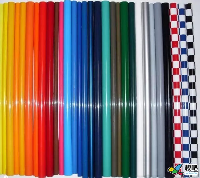

那么骨架组好以后,就需要为蒙蒙皮做准备了。蒙皮是一架飞机将空气压力传递到机体结构的零件,需要有一定的张力,同时能够把机体包裹起来,形成预紧力,因而蒙皮一般为热缩蒙皮,为了保证蒙好后的机翼表面光滑,过渡自然,需要在机体表面结合处和表面过渡尖锐的地方贴上1mm的轻木板,来保证蒙皮能够良好的与机体接触。
经典固定翼模型——轻木机 模型,固定翼,图纸,轻木 作者:chinaz1919 9877
蒙蒙皮的时候需要用到一种专门用来敷蒙皮的熨斗, 所以如果想要自己做轻木飞机的小白还是要先把工具备齐再说。蒙蒙皮也是个技术活,蒙不好的话,飞机丑起来可是一点都不给你面子的呢。
一般比较复杂的涂装如果没有专用蒙皮,可以蒙上白色的蒙皮之后再进行喷涂。
