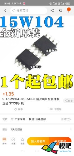

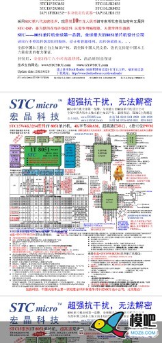

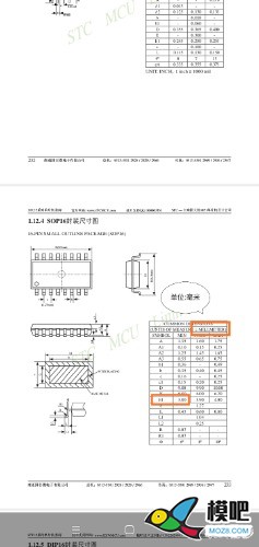

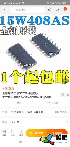

       最近准备制作模友李和和绘制的萝丽双路单向电调PCB。电路在设计的时候只预留有接收部分单片机STC15W408AS的烧录口,没有设计电调部分单片机STC15W104的烧录口。为了避免刷固件时麻烦,于是我打算购买SOP转DIP的烧录座,也就是贴片转直插。但在选购的时候发现不管是SOP-8还是SOP-16的烧录座都有宽体和窄体的区别。
        问商家也无果,那么多芯片型号,他也不敢确定。于是只能下载STC的数据手册查询具体的封装尺寸。兜兜转转一圈下来花了我一下午的时间。在医院打点滴,手里只有一部手机,真不方便!
     为了防止以后忘记,所以发条备忘贴。

无意间看到有人喜欢我的板子心里十分高兴,stc15w104这款单片机引脚仅有8个 ,当时在设计pcb的时候确实嫌麻烦就没有设计烧录接口,有时间我会更新文件。很抱歉给你带来不便,封装是sop-8.

SOP8转DIP8烧录座
