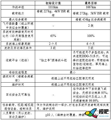

表1 TERN相关技术指标
作战半径超过1600公里的诺格燕鸥(TREN)垂起无人机 无人机,飞翼,f35b作战半径 作者:chinaz1919 221

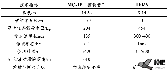

对比螺旋桨战斗机技术指标可初步预测TERN的最大速度约为300~400km/h左右。根据DARPA公布的信息,TERN无人机搭载了4枚AGM-114“海尔法”空地导弹,其在外挂点上挂载272千克载荷时的作战半径可达1700千米,使用高度距海面约3~7600m。由此可以看出,其搭载任务载荷能力、飞行速度、作战半径将均超过“捕食者”无人机。
表2 同“捕食者”技术指标对比
作战半径超过1600公里的诺格燕鸥(TREN)垂起无人机 无人机,飞翼,f35b作战半径 作者:chinaz1919 6615
注:数据来自于简氏、航空周刊等。
