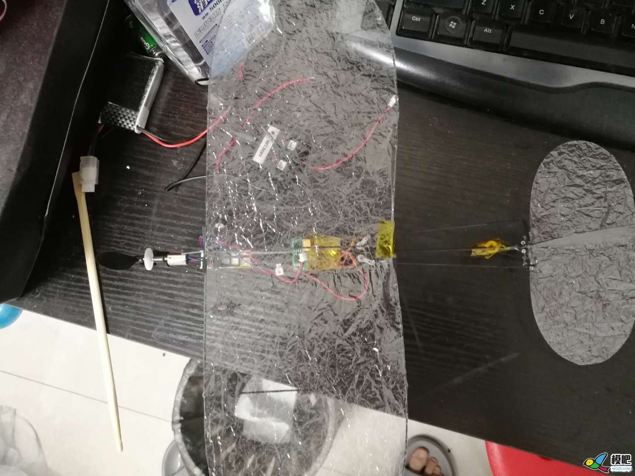

最近想买个室内机玩,看抖音里有人做的添翼黑客V1.1,特别喜欢,就买了套材回来。、 萝丽三代集成1S双向有刷电调六通道接收机 电调,电机,接收机,室内机,空心杯 作者:zhougechen 2079
就是这个,电子部分不算,只要90.顺便说一句,本来买的是V1.1,结果卖家发成了V2,好像是因为家里人生病了。还好V2也很好看

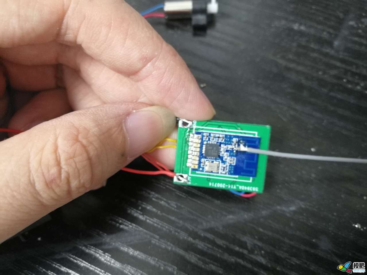

之前有做过六通道的接收机,想着自己优化一下,应该可以用到这上面。实际上一开始想做四通道的,后来看看差不多大,就做成6通道了,这样用处大点。
萝丽三代集成1S双向有刷电调六通道接收机 电调,电机,接收机,室内机,空心杯 作者:zhougechen 1268
萝丽三代集成1S双向有刷电调六通道接收机 电调,电机,接收机,室内机,空心杯 作者:zhougechen 601

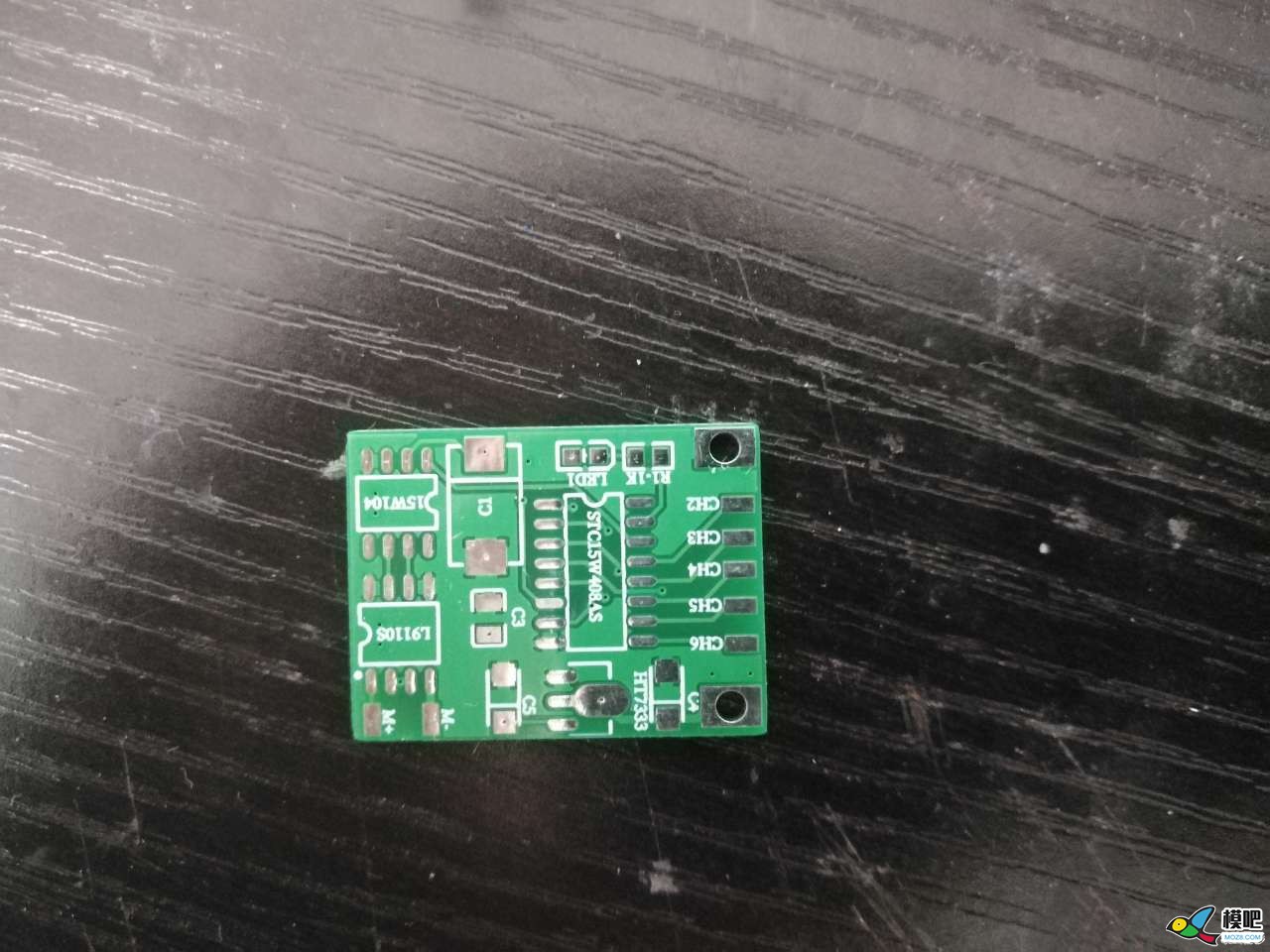

这是打好的板子。一开始想做的是用PWM控制MOS管驱动电机的,但是不知道哪里出错了,电机自己吓转,完全不受控制,现在还是没找到方法改进 。所以就把1S的电调集成上去了。重量上会稍微重一点,大概4g多不到5g的样子。

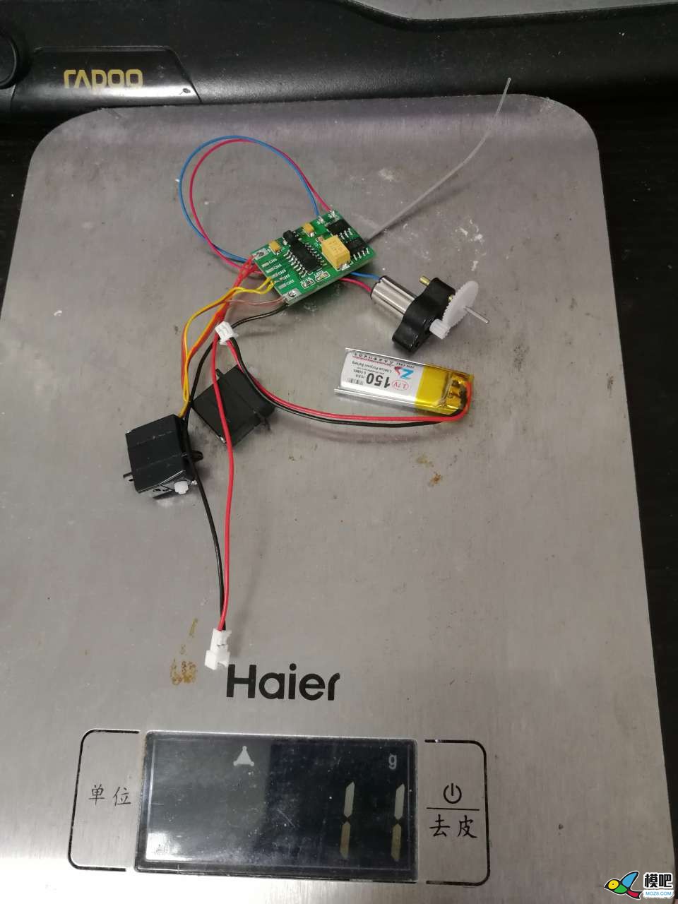

这个就是整个电子部分,整体11g多点,应该还算轻了。附BOM表:

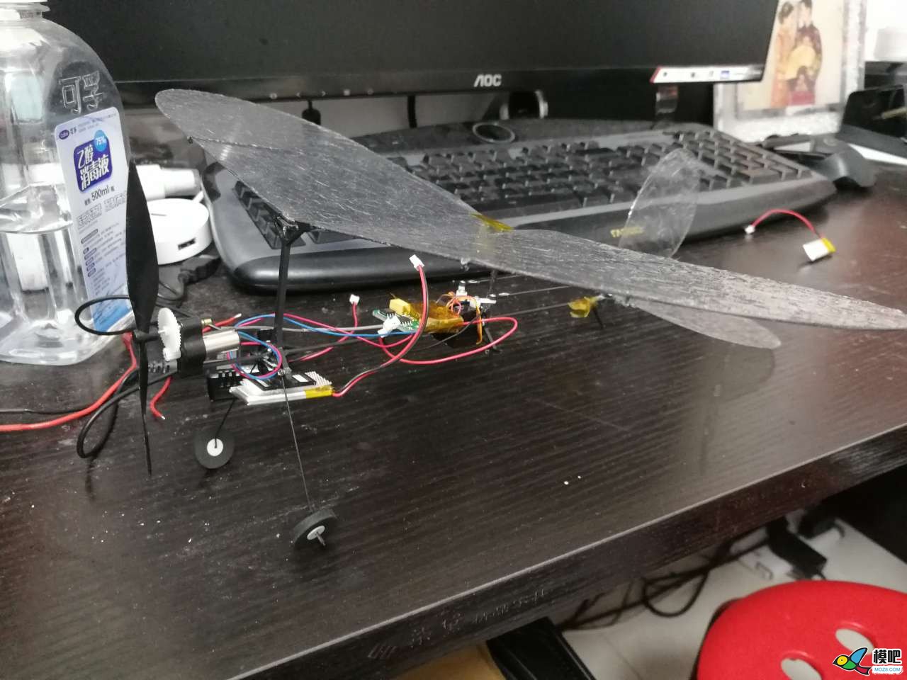

终于完成了,这是成品的样子,测试过可以使用,但是电调芯片的检测电压需要调低一点才行,要不然会一直重启的 萝丽三代集成1S双向有刷电调六通道接收机 电调,电机,接收机,室内机,空心杯 作者:zhougechen 9908
萝丽三代集成1S双向有刷电调六通道接收机 电调,电机,接收机,室内机,空心杯 作者:zhougechen 6455
算基本完成了,接下来就是对飞机的调试了,第一次做,好多地方没弄好,还没起飞过,只是地上跑了一下。电池太不禁用了,三分钟就没电了,建议大家可以大点的,我的是150mA的。我这个板子还是比较重的,如果要求高的可以用薄点的PCB板子,要是能集成无线模块就更好了,可惜我不会
