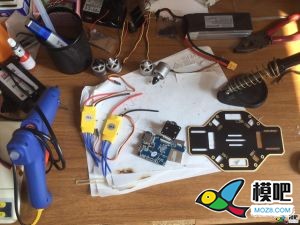

话不多说,开装

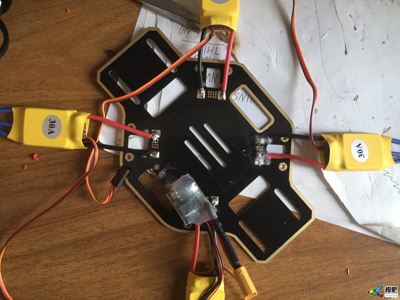

沉金pcb,直接焊电调(别问我为啥正负是反的,我也不知道当时我在想啥,反正电池也反焊就是了)
2
闲来无事,装一台f450 电池,天线,飞控,电调,电机 作者:方寸 8680
上热熔胶保护焊点

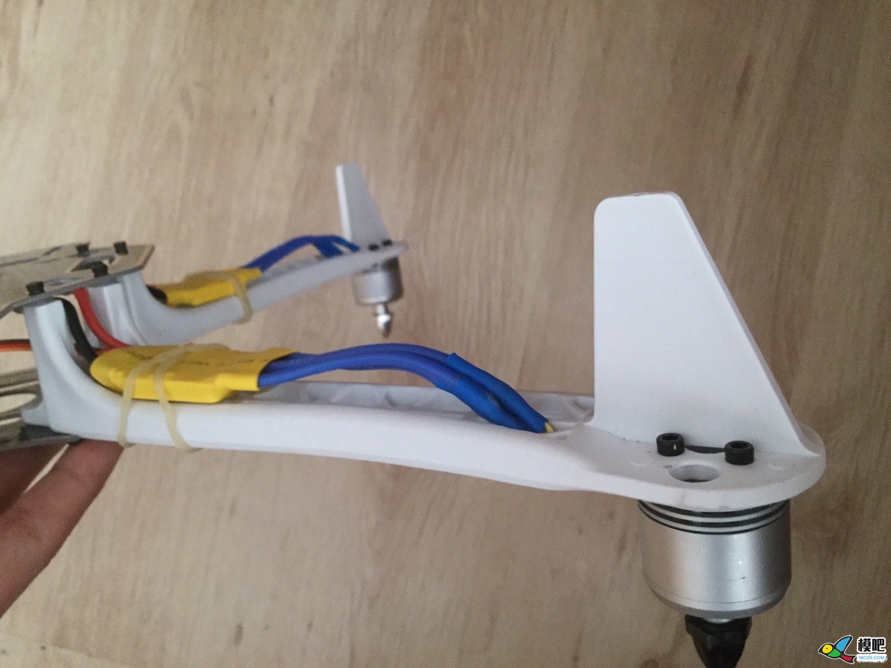

闲来无事,装一台f450 电池,天线,飞控,电调,电机 作者:方寸 8405
杵一个电机先试试正反
之后再按正反线序焊上
艹,电机线怎么这么不沾锡
捣鼓半天线都快糊了,发现是漆包线[手动滑稽]
不要香蕉插,太重,直接焊
别忘了套热缩管,从机臂中穿过去
闲来无事,装一台f450 电池,天线,飞控,电调,电机 作者:方寸 2497

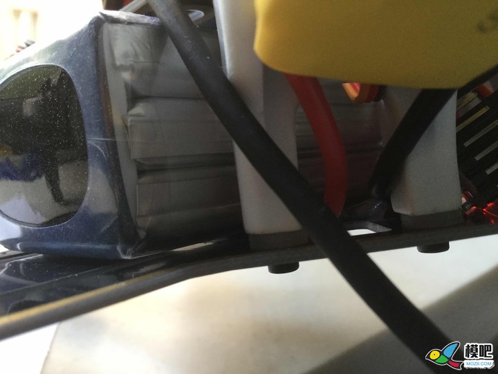

闲来无事,装一台f450 电池,天线,飞控,电调,电机 作者:方寸 3449
[口吐芬芳中]电池塞不进去?
算了算了[抄起砂纸准备动手]
还是别磨了,用螺丝垫哈哈哈
闲来无事,装一台f450 电池,天线,飞控,电调,电机 作者:方寸 3699

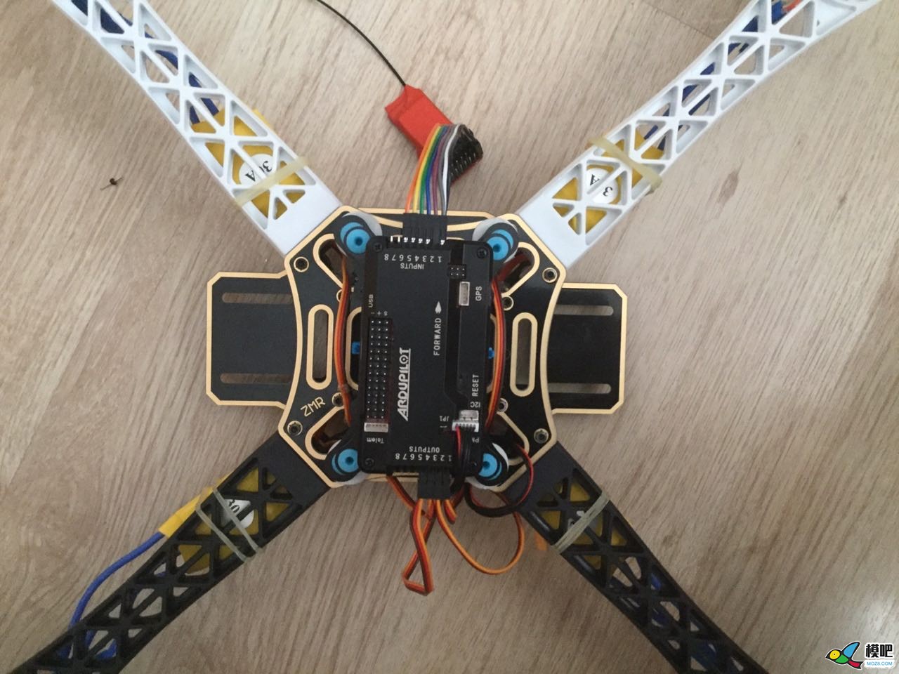

闲来无事,装一台f450 电池,天线,飞控,电调,电机 作者:方寸 7012
装飞控(此处省略校准加速度计、罗盘)
闲来无事,装一台f450 电池,天线,飞控,电调,电机 作者:方寸 1956
