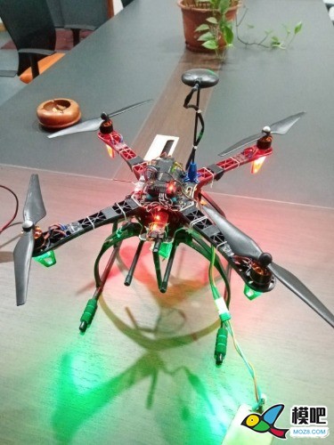

发表于 2020-7-20 23:25:46 来自手机 | 显示全部楼层 |阅读模式
机架f450,电调伟力2212  950kv,电调xxd的30a,飞控带的naze32,一块2s 2000mah的电池,5040桨,ppm的900米接收机(杂牌)大家看这些合理吗?因为本人第一次组无人机,可能有些不懂,忘大家指教

发表于 2020-7-21 08:40:32 | 显示全部楼层
电池不对 桨不对

发表于 2020-7-21 13:33:37 | 显示全部楼层
NAZE32装个450架子 不合适吧?2S电池也有点小, KV950电机配5寸桨就更不合适了!    闲鱼变形APM飞控便宜好用  3S电池 KV950电机配10寸桨.
发表于 2020-7-21 14:14:48 来自手机 | 显示全部楼层
应该是10寸桨   3s电池怎么也得2200的 没用过naze32   飞450我用的apm和pix  其他的飞控没用过

 楼主| 发表于 2020-7-21 15:34:32 来自手机 | 显示全部楼层
ZrsnDH 发表于 2020-7-21 14:14
应该是10寸桨   3s电池怎么也得2200的 没用过naze32   飞450我用的apm和pix  其他的飞控没用过    ...
飞控主要是看见便宜才买到,电池手头有点紧,不过电池我想配大点3s 10000你看看电池也不重吧190g
发表于 2020-7-21 19:11:38 来自手机 | 显示全部楼层
jjyffhjkissdfjk 发表于 2020-7-21 15:34
飞控主要是看见便宜才买到,电池手头有点紧,不过电池我想配大点3s 10000你看看电池也不重吧190g ...
2000mah到5000mah之间
发表于 2020-7-21 21:03:54 来自手机 | 显示全部楼层
3119714 发表于 2020-7-21 08:40
电池不对 桨不对
对!这起码4s吧

发表于 2020-9-4 16:48:18 | 显示全部楼层
电池建议3S 25C 2200mah的,适合新手。
