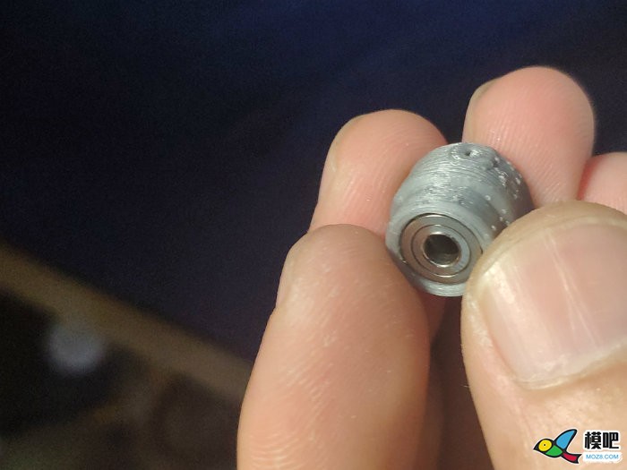

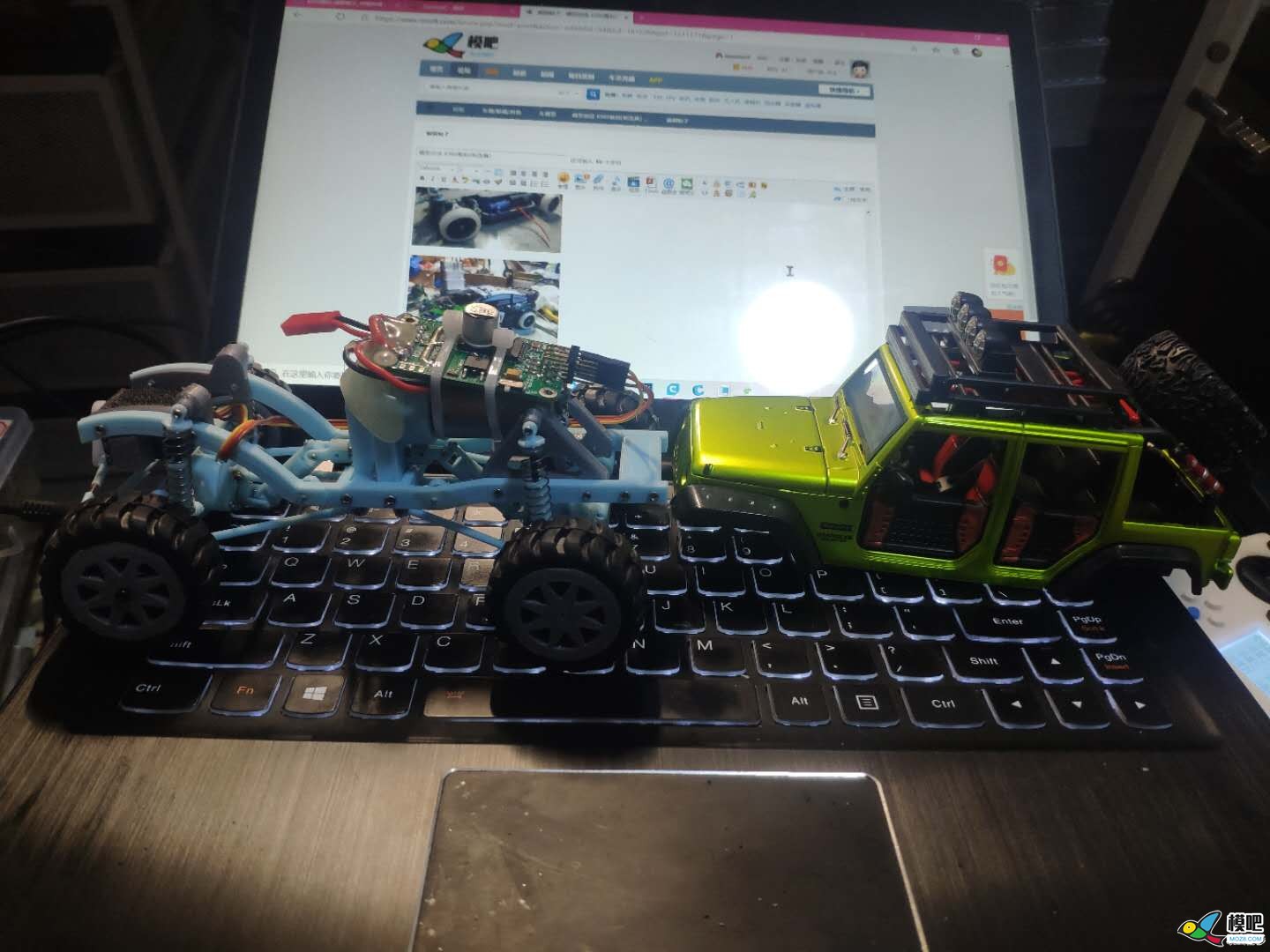

为了整理制作过程,重新自己做了一遍,顺便做了三维图的更新。加大了电池舱,做了电机散热方案。还优化了轮毂/轮胎/减震。
多图预警!!!
先上零件图
模型创造-K989复刻(制造篇) 模型,电池,电机,DF4DK模型评测 作者:SummerF 8794 这里包含了减震,漂移差速,狗骨杯,上下摆臂,羊角,以及舵机拉杆

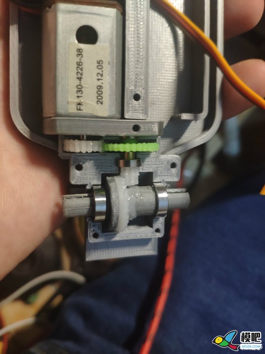

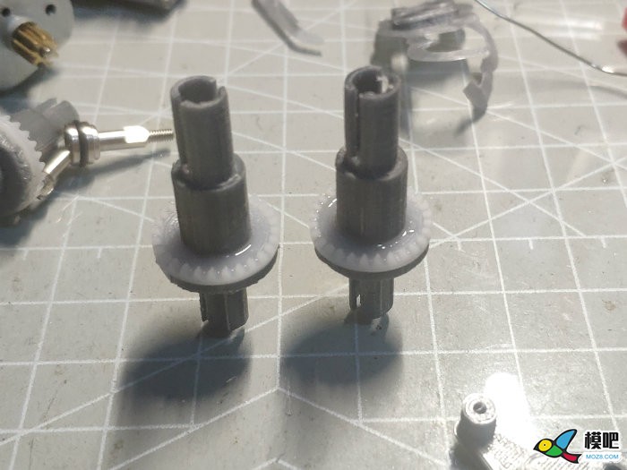

差速制作
模型创造-K989复刻(制造篇) 模型,电池,电机,DF4DK模型评测 作者:SummerF 6176
模型创造-K989复刻(制造篇) 模型,电池,电机,DF4DK模型评测 作者:SummerF 3775
模型创造-K989复刻(制造篇) 模型,电池,电机,DF4DK模型评测 作者:SummerF 1597
模型创造-K989复刻(制造篇) 模型,电池,电机,DF4DK模型评测 作者:SummerF 866
螺钉直接固定
看图应该很明了了
最后用胶水加固齿轮,防止发生打滑
模型创造-K989复刻(制造篇) 模型,电池,电机,DF4DK模型评测 作者:SummerF 4685
模型创造-K989复刻(制造篇) 模型,电池,电机,DF4DK模型评测 作者:SummerF 6183
看看和商品的对比吧,效果很不错

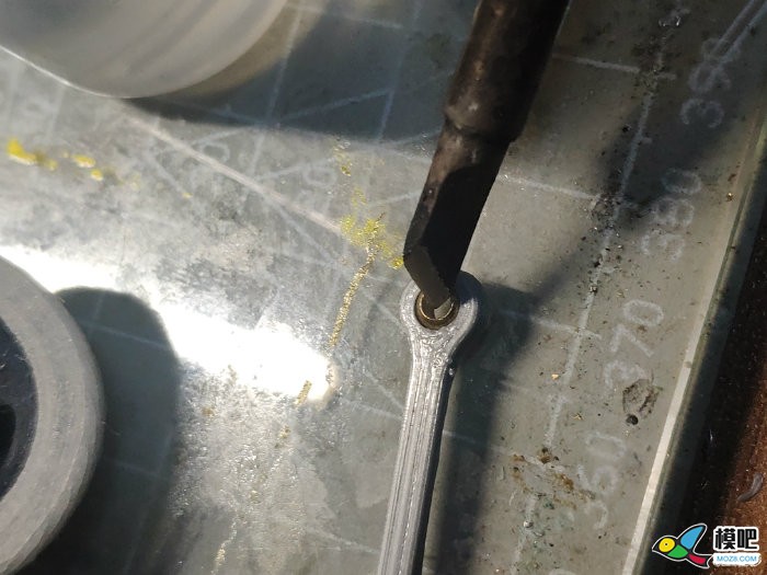

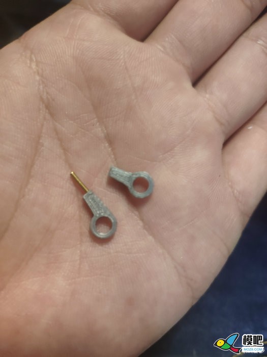

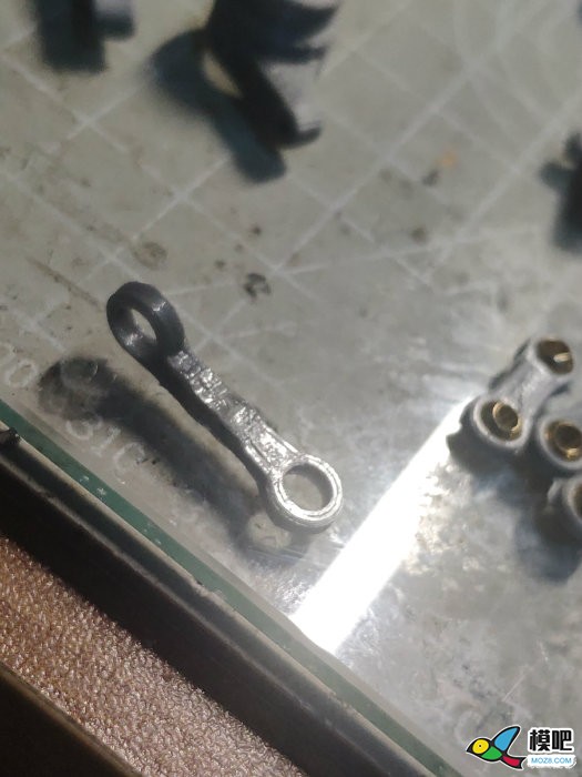

摆臂施加铜珠
先上图
模型创造-K989复刻(制造篇) 模型,电池,电机,DF4DK模型评测 作者:SummerF 6339
所有铜珠都镶嵌在了球孔中,球孔内径略大于铜珠,而两面的孔径又小于铜珠,这样珠子就完美的镶嵌在内了,活动十分灵敏
这是精细活,需要配合自己的3d打印机进行适配,直到找到最适合的尺寸。

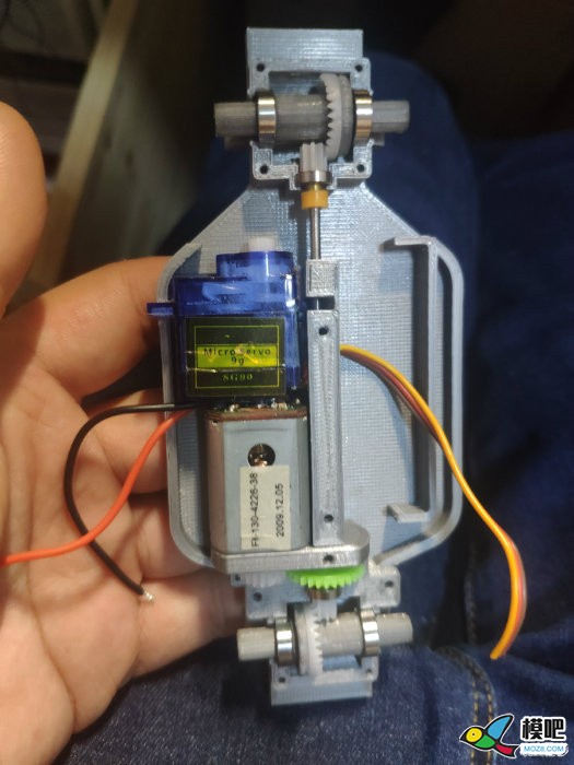

底盘安装
模型创造-K989复刻(制造篇) 模型,电池,电机,DF4DK模型评测 作者:SummerF 8208
模型创造-K989复刻(制造篇) 模型,电池,电机,DF4DK模型评测 作者:SummerF 2546
模型创造-K989复刻(制造篇) 模型,电池,电机,DF4DK模型评测 作者:SummerF 8601
模型创造-K989复刻(制造篇) 模型,电池,电机,DF4DK模型评测 作者:SummerF 5168
模型创造-K989复刻(制造篇) 模型,电池,电机,DF4DK模型评测 作者:SummerF 8108
上轴承,上轴承,还是上轴承,加上舵机和电机,这里的安装顺序自己摸索吧。。。

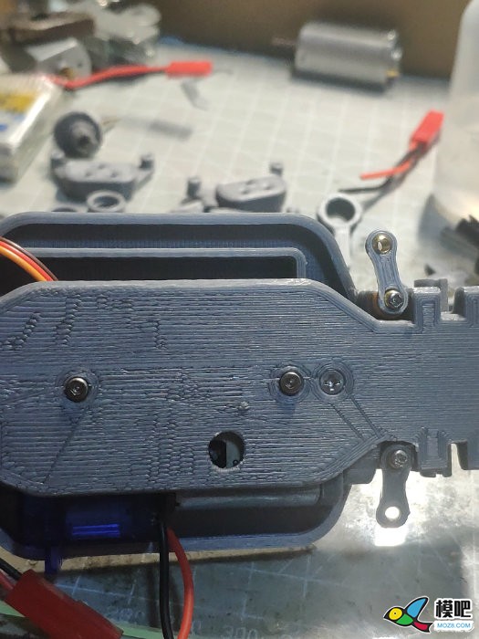

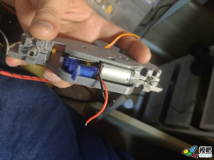

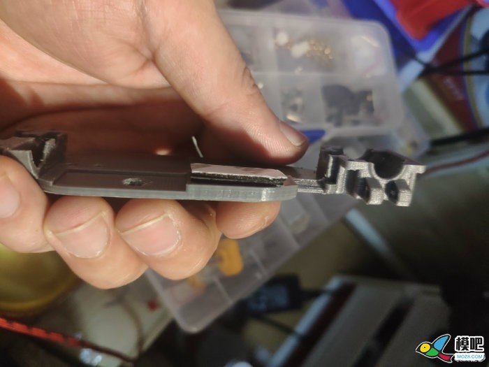

上二楼板
模型创造-K989复刻(制造篇) 模型,电池,电机,DF4DK模型评测 作者:SummerF 5587
舵机位置来块海绵垫,保证舵机的稳固。
模型创造-K989复刻(制造篇) 模型,电池,电机,DF4DK模型评测 作者:SummerF 4256
盖上,打螺钉
模型创造-K989复刻(制造篇) 模型,电池,电机,DF4DK模型评测 作者:SummerF 422
模型创造-K989复刻(制造篇) 模型,电池,电机,DF4DK模型评测 作者:SummerF 5658
模型创造-K989复刻(制造篇) 模型,电池,电机,DF4DK模型评测 作者:SummerF 294
模型创造-K989复刻(制造篇) 模型,电池,电机,DF4DK模型评测 作者:SummerF 1121
模型创造-K989复刻(制造篇) 模型,电池,电机,DF4DK模型评测 作者:SummerF 2620

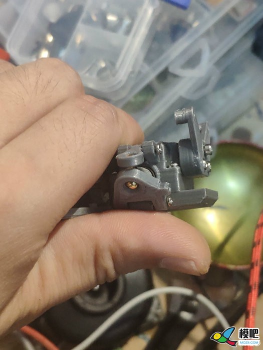

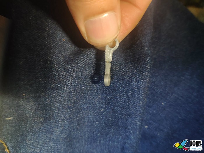

舵机拉杆
模型创造-K989复刻(制造篇) 模型,电池,电机,DF4DK模型评测 作者:SummerF 9975
模型创造-K989复刻(制造篇) 模型,电池,电机,DF4DK模型评测 作者:SummerF 3737
舵机拉杆需要两个球孔呈90°,原因自己摸索吧。
上胶水固定,或者烙铁烫平
模型创造-K989复刻(制造篇) 模型,电池,电机,DF4DK模型评测 作者:SummerF 7697
模型创造-K989复刻(制造篇) 模型,电池,电机,DF4DK模型评测 作者:SummerF 4817
模型创造-K989复刻(制造篇) 模型,电池,电机,DF4DK模型评测 作者:SummerF 7386

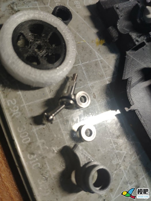

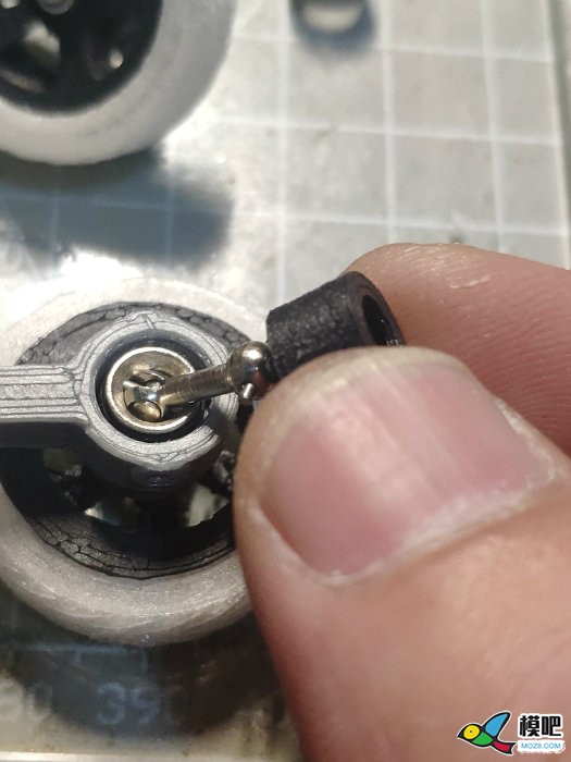

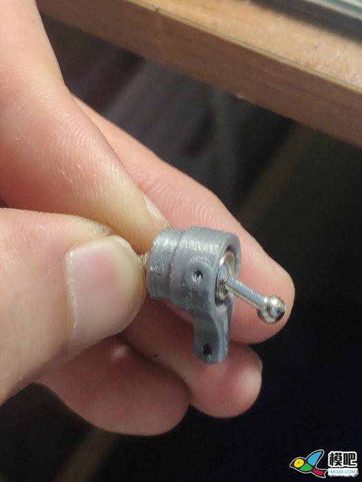

转向杯与轮毂安装
模型创造-K989复刻(制造篇) 模型,电池,电机,DF4DK模型评测 作者:SummerF 1748
模型创造-K989复刻(制造篇) 模型,电池,电机,DF4DK模型评测 作者:SummerF 9279
模型创造-K989复刻(制造篇) 模型,电池,电机,DF4DK模型评测 作者:SummerF 6761
模型创造-K989复刻(制造篇) 模型,电池,电机,DF4DK模型评测 作者:SummerF 4265
模型创造-K989复刻(制造篇) 模型,电池,电机,DF4DK模型评测 作者:SummerF 6675
模型创造-K989复刻(制造篇) 模型,电池,电机,DF4DK模型评测 作者:SummerF 7007
模型创造-K989复刻(制造篇) 模型,电池,电机,DF4DK模型评测 作者:SummerF 3873
看图能明白的

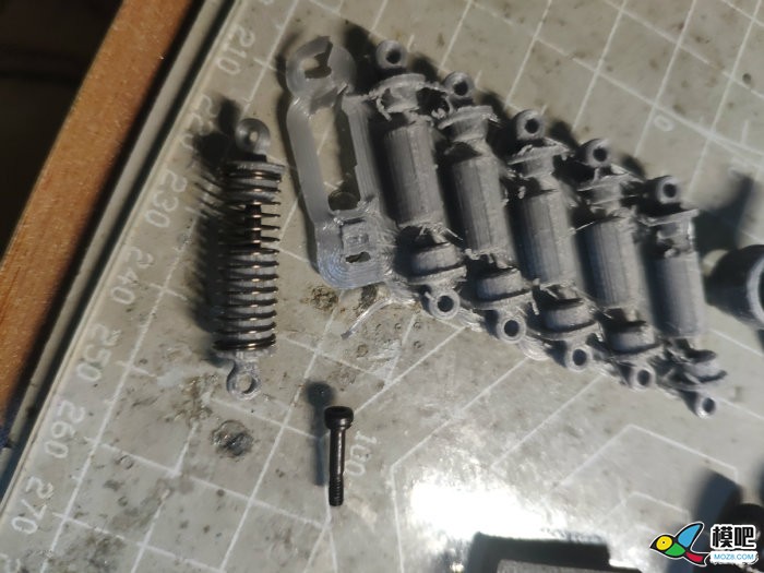

避震
PS:加入碳粉可以有效解决卡涩问题
模型创造-K989复刻(制造篇) 模型,电池,电机,DF4DK模型评测 作者:SummerF 9853
模型创造-K989复刻(制造篇) 模型,电池,电机,DF4DK模型评测 作者:SummerF 2590

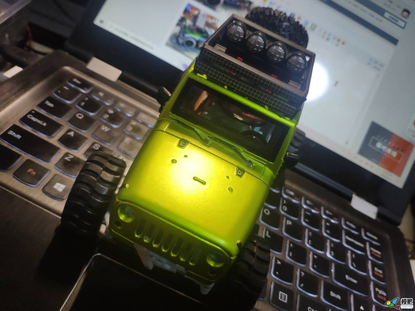

完工!!
模型创造-K989复刻(制造篇) 模型,电池,电机,DF4DK模型评测 作者:SummerF 8094
