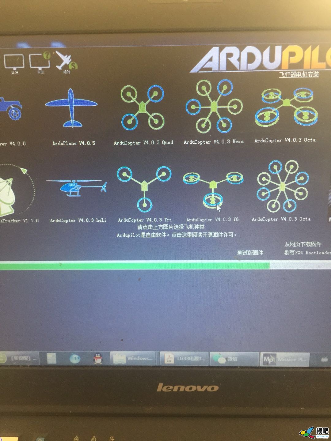

我的pix通电就是这样,USB和电流计都是这样,电脑找不到com,(驱动没有问题),固件刷不了,不知道是什么问题,请泡泡老师帮看看。

发表于 2020-7-24 09:10:14 | 显示全部楼层
你接电脑时电脑有没有提示音
 楼主| 发表于 2020-7-24 12:07:29 | 显示全部楼层
方寸 发表于 2020-7-24 09:10
你接电脑时电脑有没有提示音
没有,电脑没有反应,com口也没有出现叹号等

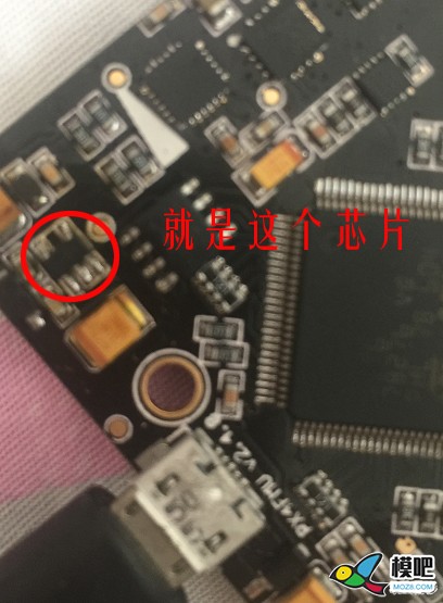

发表于 2020-7-25 10:35:00 | 显示全部楼层
左边指示灯不亮,拆开检查USB插座边上的3.3V降压芯片是否烧了,拆下芯片,测量3.3V供电引脚是否有短路,找出引起3.3V降压芯片烧掉的原因。
 楼主| 发表于 2020-7-25 16:19:23 | 显示全部楼层
泡泡 发表于 2020-7-25 10:35
左边指示灯不亮,拆开检查USB插座边上的3.3V降压芯片是否烧了,拆下芯片,测量3.3V供电引脚是否有短路,找 ...
泡泡老师好,找到了,有5v进没有3.3v出。
 楼主| 发表于 2020-7-25 17:07:45 | 显示全部楼层
感谢泡泡老师,问题就是出在那个芯片,正好手里有这个芯片,直接换上去就好了,谢谢。同时也提示其他模友,如果是出现这样问题就检查这个芯片及周边元件。
