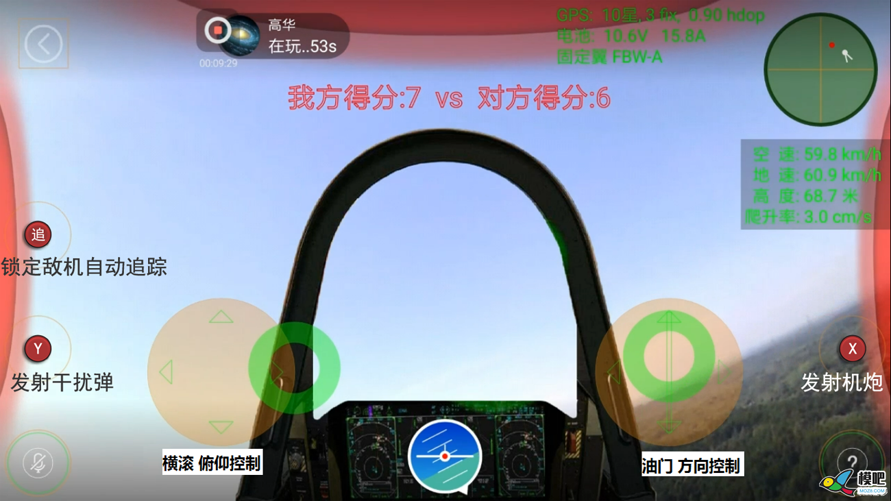

无人机的FPV空战界面:
2R酷玩:4G/5G网络遥控无人机-图传/数传一体,FPV双机对战! 无人机,多旋翼,固定翼,舵机,云台 作者:atemphot 7596

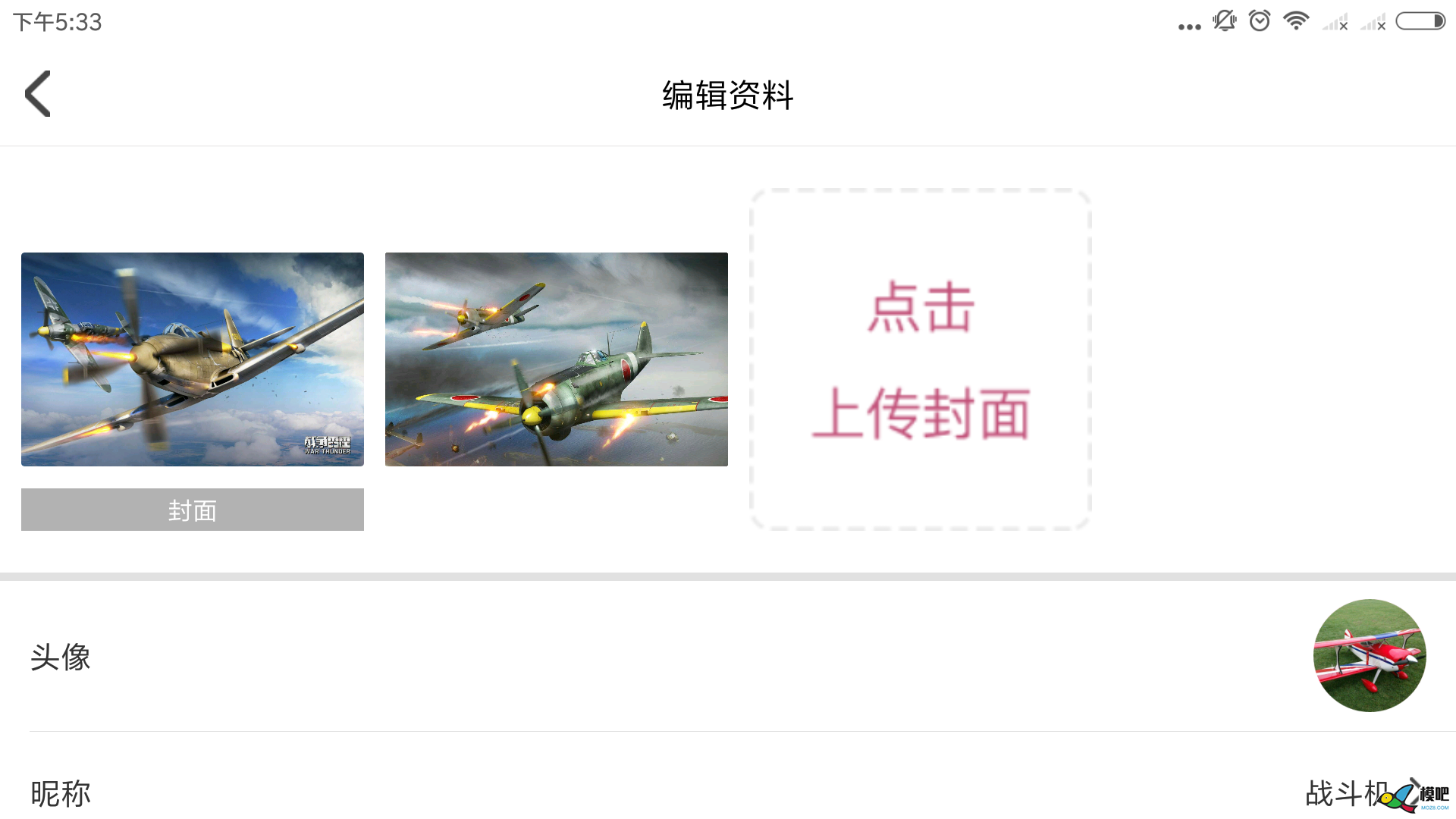

在界面底部点“我的”,然后点最右上角,修改资料,请上传机器封面照片、头像、编辑个性签名(这样大家能在App里面看到,促进社群互动,可以玩得更开心些),没有封面和头像的机器,在“2R酷玩“控制端App的列表里面不能显示哦!有问题请联系我QQ84277775

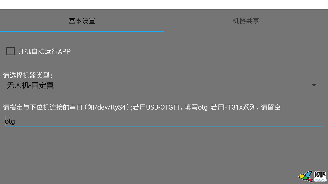

然后是机器端App的一个重要设置:
点击“机器主播设置”,
2R酷玩:4G/5G网络遥控无人机-图传/数传一体,FPV双机对战! 无人机,多旋翼,固定翼,舵机,云台 作者:atemphot 3312
请务必正确选择你的机器类型:
     无人车(普通无人船也是这个)
     无人机-固定翼
     无人机-多旋翼
然后,连接串口请填写“otg
如果你的安卓手机不支持OTG功能,那就买一个FT311D吧,FT311D具体怎么接线问群主。
2R酷玩:4G/5G网络遥控无人机-图传/数传一体,FPV双机对战! 无人机,多旋翼,固定翼,舵机,云台 作者:atemphot 1188
最后,记得保存设置。

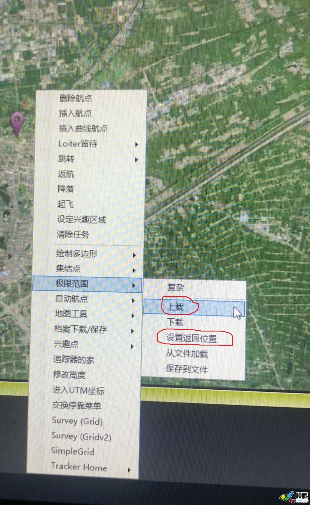

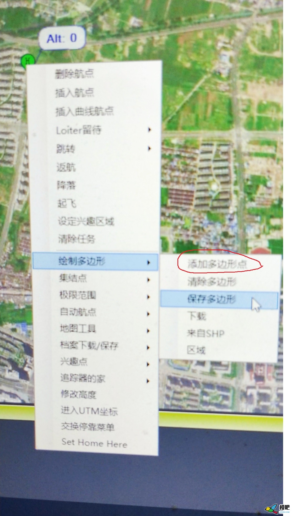

(1)固定翼
固定翼无人机的地理围栏设置,用电脑连接飞控usb口,在MissionPlanner软件中的“飞行计划”界面,要设定返回点,并画多边形。
2R酷玩:4G/5G网络遥控无人机-图传/数传一体,FPV双机对战! 无人机,多旋翼,固定翼,舵机,云台 作者:atemphot 7412
如果MissionPlanner是汉化版本:
MissionPlanner 的Flight Planner页面就是“飞行计划”页面。
设置折返点,是点击右键,从弹出的菜单中选择 [极限范围] -> [设置返回位置]。
画多边形,右键菜单 [绘制多边形] -> [添加多边形点]。
最后写入飞控,右键菜单 [极限范围] -> [上载]。
2R酷玩:4G/5G网络遥控无人机-图传/数传一体,FPV双机对战! 无人机,多旋翼,固定翼,舵机,云台 作者:atemphot 8477

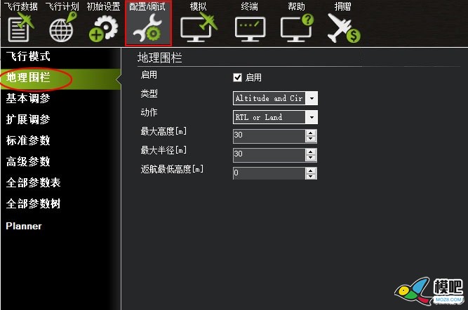

(2)多旋翼
多旋翼地理围栏设置比较简单,就是限制高度和半径,触发后RTL返回或Land。
2R酷玩:4G/5G网络遥控无人机-图传/数传一体,FPV双机对战! 无人机,多旋翼,固定翼,舵机,云台 作者:atemphot 748
开启地理围栏后,飞行器的GPS需要定好位置,并且HDOP的精度要小于1.2才能解锁。

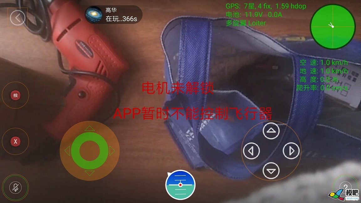

【多旋翼的飞行模式设置】
建议使用遥控器的三段开关来控制飞行模式切换:
低位:Loiter悬停模式     (这个模式下,App才有控制权)
中位:Stabilize自稳模式
高位:Alt-Hold定高模式
【关于遥控器和App的控制权】
只有当多旋翼无人机处于Loiter飞行模式时,控制端App才能操控飞机。
所以,在飞行现场可以随时通过遥控器切换到其它飞行模式,从而剥夺App的操控权。
