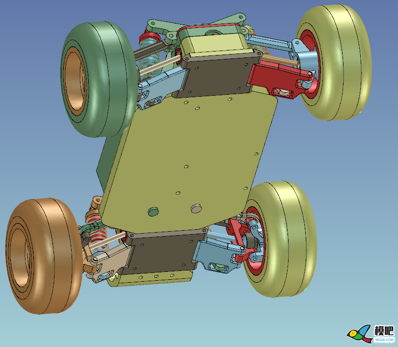

做好最后的1/32 BUGGY
功能介绍:
1、比例小于市场在售的任何一款电越。
2、轴距100mm。轮宽110MM。
3、离地间隙:22MM。
4、轮胎尺寸42MM*19MM。
5、四轮独立悬挂。减震行程6MM。轮胎上下行程16MM。
6、设计时速30KM(有刷)。
7、设计电池450MAH2S,单次使用时间30分钟以上。
8、使用微型珠差。
9、设计使用寿命100小时不维护。

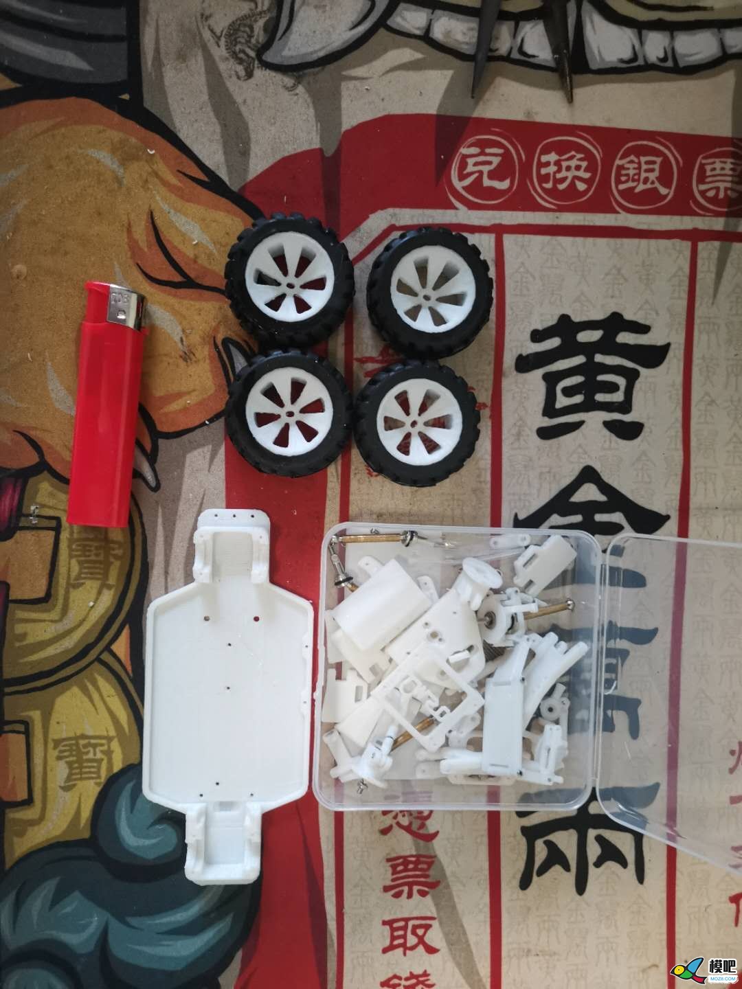

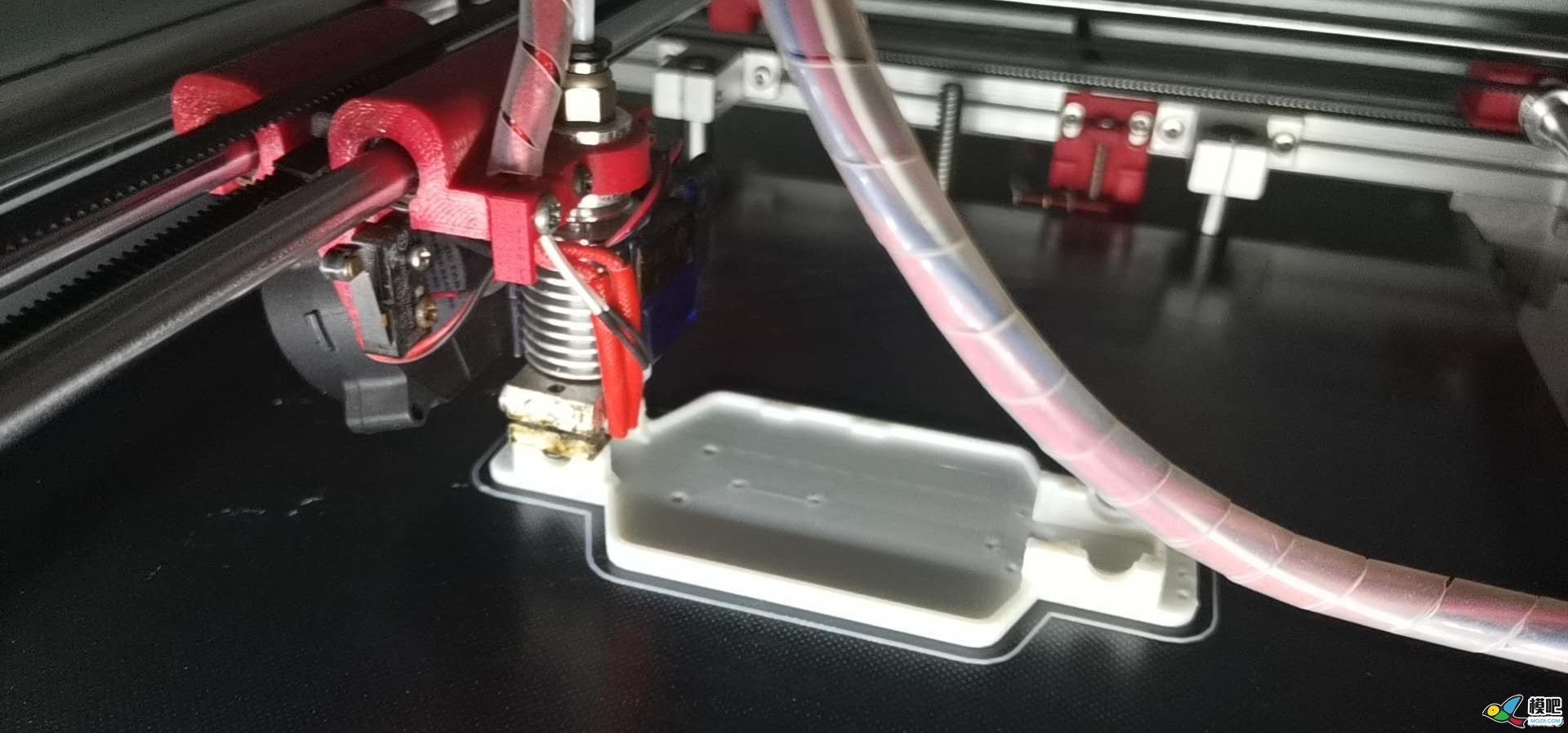

设计图:
甜不辣32buggy---万事不求人,自己评测(已上传完工图) 电池 作者:田不辣 1307
甜不辣32buggy---万事不求人,自己评测(已上传完工图) 电池 作者:田不辣 7829
甜不辣32buggy---万事不求人,自己评测(已上传完工图) 电池 作者:田不辣 5752
下面是制作图,将就看,懒得编辑了。
甜不辣32buggy---万事不求人,自己评测(已上传完工图) 电池 作者:田不辣 4742
甜不辣32buggy---万事不求人,自己评测(已上传完工图) 电池 作者:田不辣 678
甜不辣32buggy---万事不求人,自己评测(已上传完工图) 电池 作者:田不辣 7966
甜不辣32buggy---万事不求人,自己评测(已上传完工图) 电池 作者:田不辣 1707
待续。
甜不辣32buggy---万事不求人,自己评测(已上传完工图) 电池 作者:田不辣 8988
甜不辣32buggy---万事不求人,自己评测(已上传完工图) 电池 作者:田不辣 5678
甜不辣32buggy---万事不求人,自己评测(已上传完工图) 电池 作者:田不辣 8482
甜不辣32buggy---万事不求人,自己评测(已上传完工图) 电池 作者:田不辣 5374

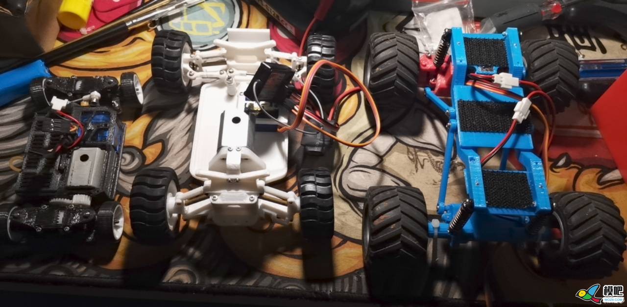

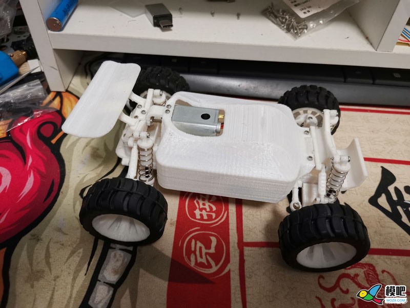

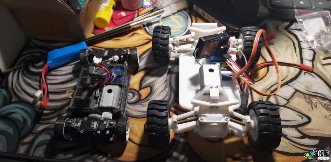

 楼主| 发表于 2020-7-30 22:07:40 | 显示全部楼层
还没上减震,没上差速器,没BUG 一次过。
甜不辣32buggy---万事不求人,自己评测(已上传完工图) 电池 作者:田不辣 6725
甜不辣32buggy---万事不求人,自己评测(已上传完工图) 电池 作者:田不辣 1194
甜不辣32buggy---万事不求人,自己评测(已上传完工图) 电池 作者:田不辣 1956
甜不辣32buggy---万事不求人,自己评测(已上传完工图) 电池 作者:田不辣 3660
甜不辣32buggy---万事不求人,自己评测(已上传完工图) 电池 作者:田不辣 1493
做完了,32小车就毕业了。
意yin一下:
甜不辣32buggy---万事不求人,自己评测(已上传完工图) 电池 作者:田不辣 2596

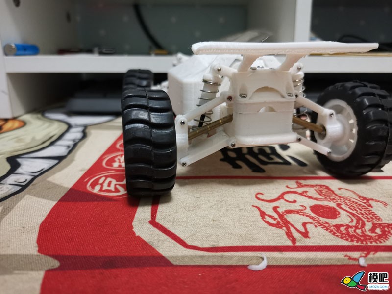

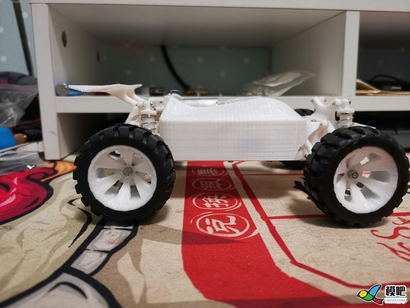

 楼主| 发表于 2020-8-1 22:54:55 | 显示全部楼层
甜不辣32buggy---万事不求人,自己评测(已上传完工图) 电池 作者:田不辣 5880
甜不辣32buggy---万事不求人,自己评测(已上传完工图) 电池 作者:田不辣 1682
甜不辣32buggy---万事不求人,自己评测(已上传完工图) 电池 作者:田不辣 4391
甜不辣32buggy---万事不求人,自己评测(已上传完工图) 电池 作者:田不辣 1143
甜不辣32buggy---万事不求人,自己评测(已上传完工图) 电池 作者:田不辣 5783
甜不辣32buggy---万事不求人,自己评测(已上传完工图) 电池 作者:田不辣 1654
甜不辣32buggy---万事不求人,自己评测(已上传完工图) 电池 作者:田不辣 2333
甜不辣32buggy---万事不求人,自己评测(已上传完工图) 电池 作者:田不辣 1764
甜不辣32buggy---万事不求人,自己评测(已上传完工图) 电池 作者:田不辣 580
