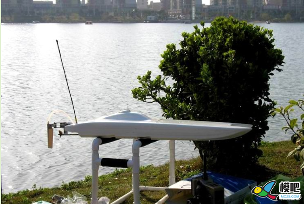

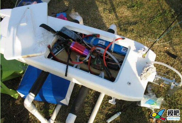

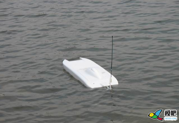

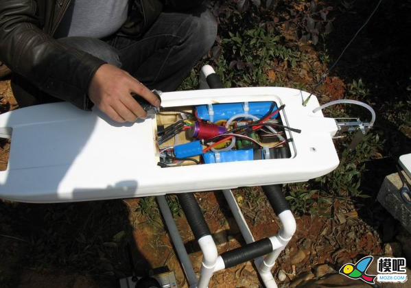

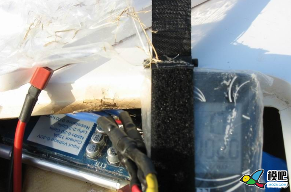

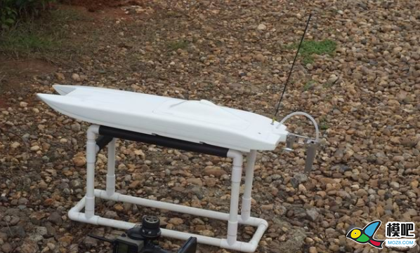

一条船从制作到调试完毕,是个很漫长的过程,

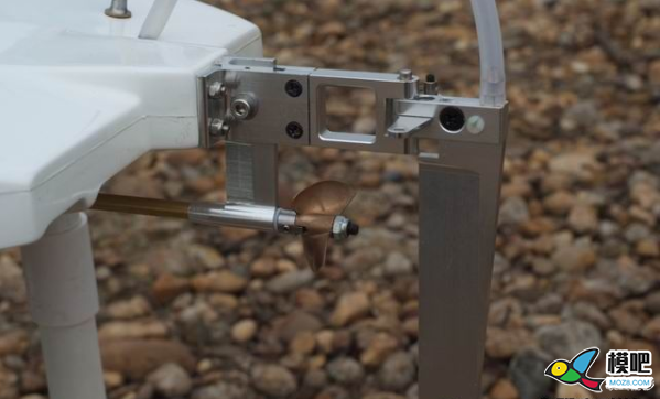

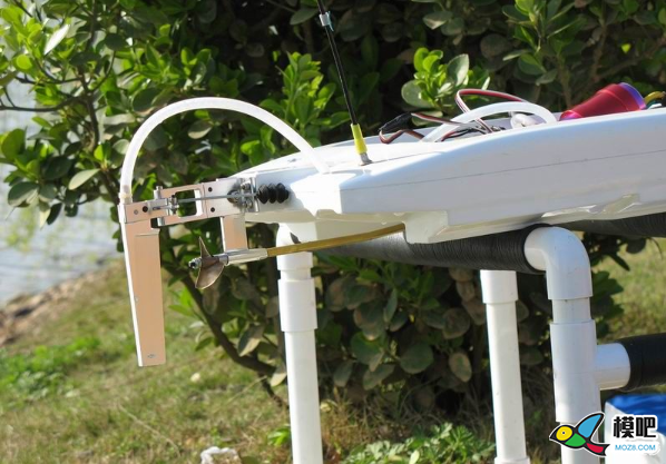

下面小弟介绍下自己的一直CAT的制作过程,以及正在调试中试航的图片,,

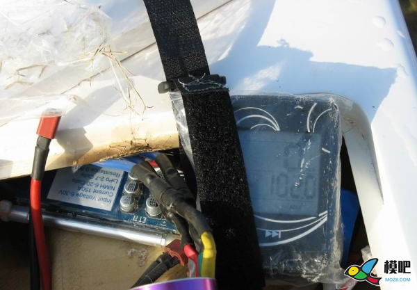

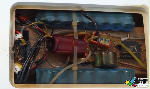

第一次:上上个星期:试航忽略了一个重点,高KV的电机在使用中最好增加电容,不然会出现跟我一样的惨状,

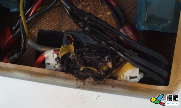

第二次:上个星期:同样很惨,因为我的ETTI的电调还没有修好,所以暂时只能用很普通的200A的电调,朋友那借来的,结果惨过第一次,估计船内是燃起来明火,船盖部分已经烧的有微微变形,而且白色的舱内已经镀上了古铜色。 原因大部分确定是电调短路。
第三次:这个星期:相对前两次较好,因为高级电调还没收到,,还是用上个星期的200A电调,另一只(我朋友买了2只,烧了前一只,又借一只过来),

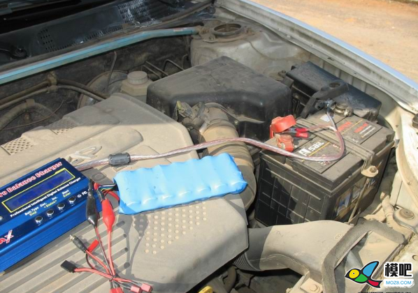

里面装了8S2P A123电池,因为怕重蹈覆辙,船内放置了16节A123,但是每次只使用一组(也就是8S ),还有一组就暂时没有起到作用,等于增加了船的负担,不过速度有明显提升。
总结,,有部分原因是天气影响,一直有风浪,造成不能很好的调试到位,,同样的电调,第三次没有烧,但是还是不敢上8S2P,只敢一次使用一组,浪费了资源,等下周希望天气可以晴好,加上ETTI电调回家,准备用7S 2P A123 测试。理论上速度会比这次的快,实际应该也是,因为会增加功率..

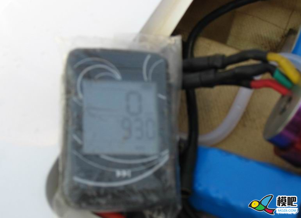

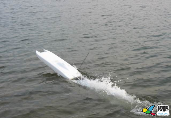

第四次:今天的老天爷似乎很给面子了,美中不足的是还是起风,影响了湖面,不过在这样的状态下能够破百和出现超级后空翻,是我比较满意的,用A123  7S 2P 今天跑了3次,速度都在93KM左右,到最后换了锂聚合物电池,速度102KM,船整个轻了一些,,也出现了高空4个跟斗+近10来米的后空翻,可惜因为相机内存卡满符合没有拍摄到锂聚合物电池的录像,比较遗憾,所以在这里只能奉上A123跑的录像,93KM,,破百的录像只能在下个星期奉上了,希望在下个星期能够没有风,还是艳阳高照,更平静的湖面冲刺110KM.
