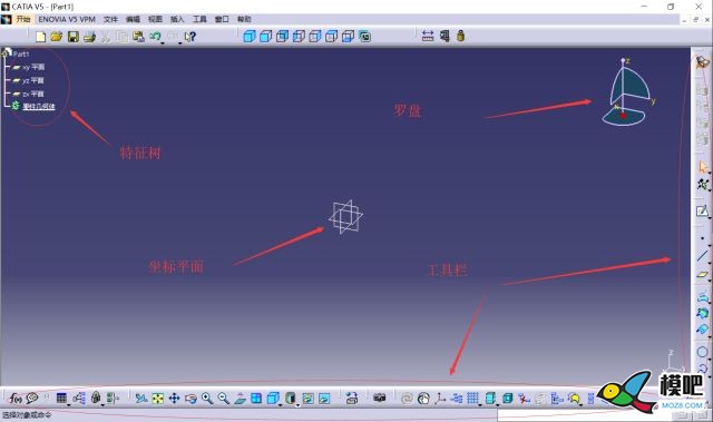

catia的工作界面

鼠标操作
01
左键
确定位置、选取图形对象、菜单或图标
02
右键
右键  单击右键,弹出上下文相关菜单
01
中键或滚轮
(1)按住中键或滚轮,移动鼠标,拖动图形对象的显示位置。
(2)按住中键或滚轮,单击左键,向外移动鼠标,放大图形对象的显示比例,向内移动鼠标,缩小图形对象的显示比例。
(3)同时按住中键或滚轮和左键,移动鼠标,改变对图形对象的观察方向。
以上操作可以改变图形对象的位置、大小和旋转一定角度,但只是改变了用户的观察位置和方向,图形对象的位置并没有改变。
指南针操作

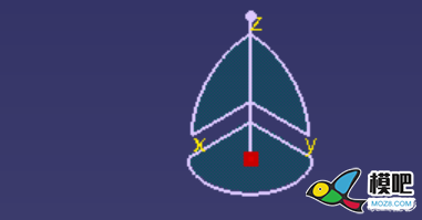

当光标指向指南针的红色方块时,光标改为✥。按住鼠标左键,拖动罗盘到形体的表面,罗盘呈绿色显示,坐标轴名称改变为U、V、W,表示罗盘已经附着到形体的表面上,见下图3。
操作方法和操作过程与改变形体的显示位置相同,但改变的是形体的实际位置。
catia基础操作(内含安装教程) F3,catia,从零开始,清华大学,基本操作 作者:000100^ 3627
图3:罗盘已经附着到形体的表面上
用鼠标拖动罗盘底部的红色方块,或者选择菜单【视图】→【重置指南针】,指南针即可脱离形体表面,返回到原来位置。
以上操作只是改变了观察形体的位置和方向,形体的实际位置并没有改变。

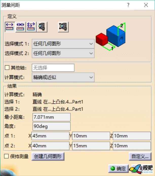

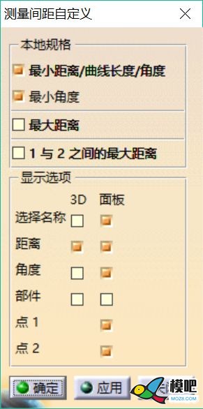

测量
a.距离测量
b.元素的长度测量(包括测量直径,半径等)
c.体积、重量测量。
catia基础操作(内含安装教程) F3,catia,从零开始,清华大学,基本操作 作者:000100^ 4432
图4:从左至右依次对应上述a、b、c
01
测量面板介绍
catia基础操作(内含安装教程) F3,catia,从零开始,清华大学,基本操作 作者:000100^ 5645
选择模式1,2:通过它,你可以自己决定是测量点到点(点到面、点到线等)的距离。
deg:它是degree的缩写。
catia基础操作(内含安装教程) F3,catia,从零开始,清华大学,基本操作 作者:000100^ 7014
你可以自己定义测量后测量面板与工作空间(3D)中测量结果的显示。
