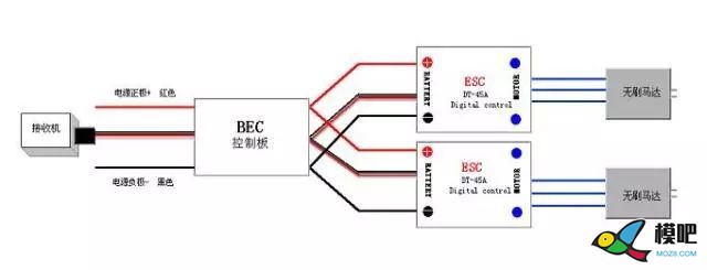

内置BEC有线性稳压和开关稳压两种方式:
蔚蓝学宫 | UBEC与BEC的区别 航模,模型,电池,舵机,飞控 作者:000100^ 5959
内置BEC接线图解 | 来源:飞盈佳乐

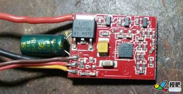

线性BEC
用稳压管进行稳压,优点是线路简单体积小,电源输出纯正波纹少,对外干扰低;缺点是转换效率不高(效率一般只有65%-70%,无形中减少电池对电机的的输出功率),稳压管温度高,输出电流少(1A-2A)。一般3S(有些电调规定BEC功能只能用在3S电压下)以下供电及对电流要求不要的用线性BEC。
蔚蓝学宫 | UBEC与BEC的区别 航模,模型,电池,舵机,飞控 作者:000100^ 1935
78D05 | 来源:我爱飞行网
常用的线性串联型稳压电源芯片有:78XX系列(正电压型),79XX系列(负电压型)(实际产品中,XX用数字表示,XX是多少,输出电压就是多少。例如7805,输出电压为5V);1117(低压差型,有多种型号,用尾数表示电压值。如1117-3.3为3.3V。

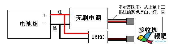

UBEC
UBEC全名Ultra Battery Elimination Circuit,是将内置的BEC电路从电子调速器中独立出来,成为单独的电子设备,并提供更大的输出功率,因此一般称为外置BEC。
蔚蓝学宫 | UBEC与BEC的区别 航模,模型,电池,舵机,飞控 作者:000100^ 6857
UBEC线路图解 | 来源:飞盈佳乐
UBEC主要用于两种场合:带重负载;输入主电压超出板载BEC的允许范围。 UBEC使用数字化的DC-DC变换技术,转换效率高,体积小,负载能力强。电调输出电压高或是电调输出电压达不到舵机所需要的电压、电流才需要外置BEC。
