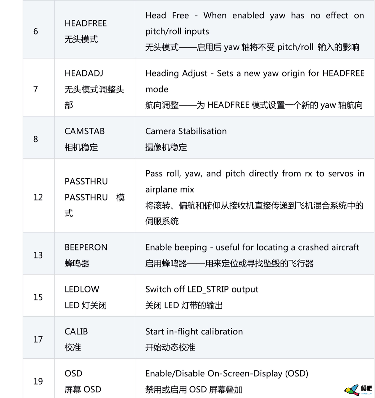

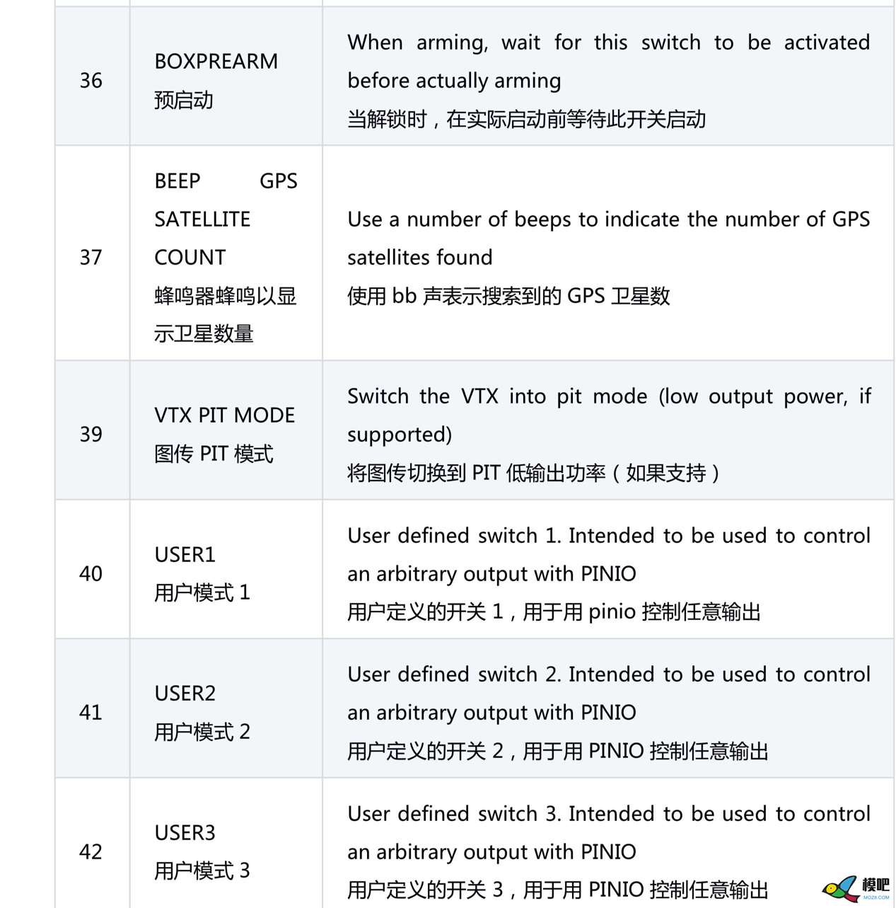

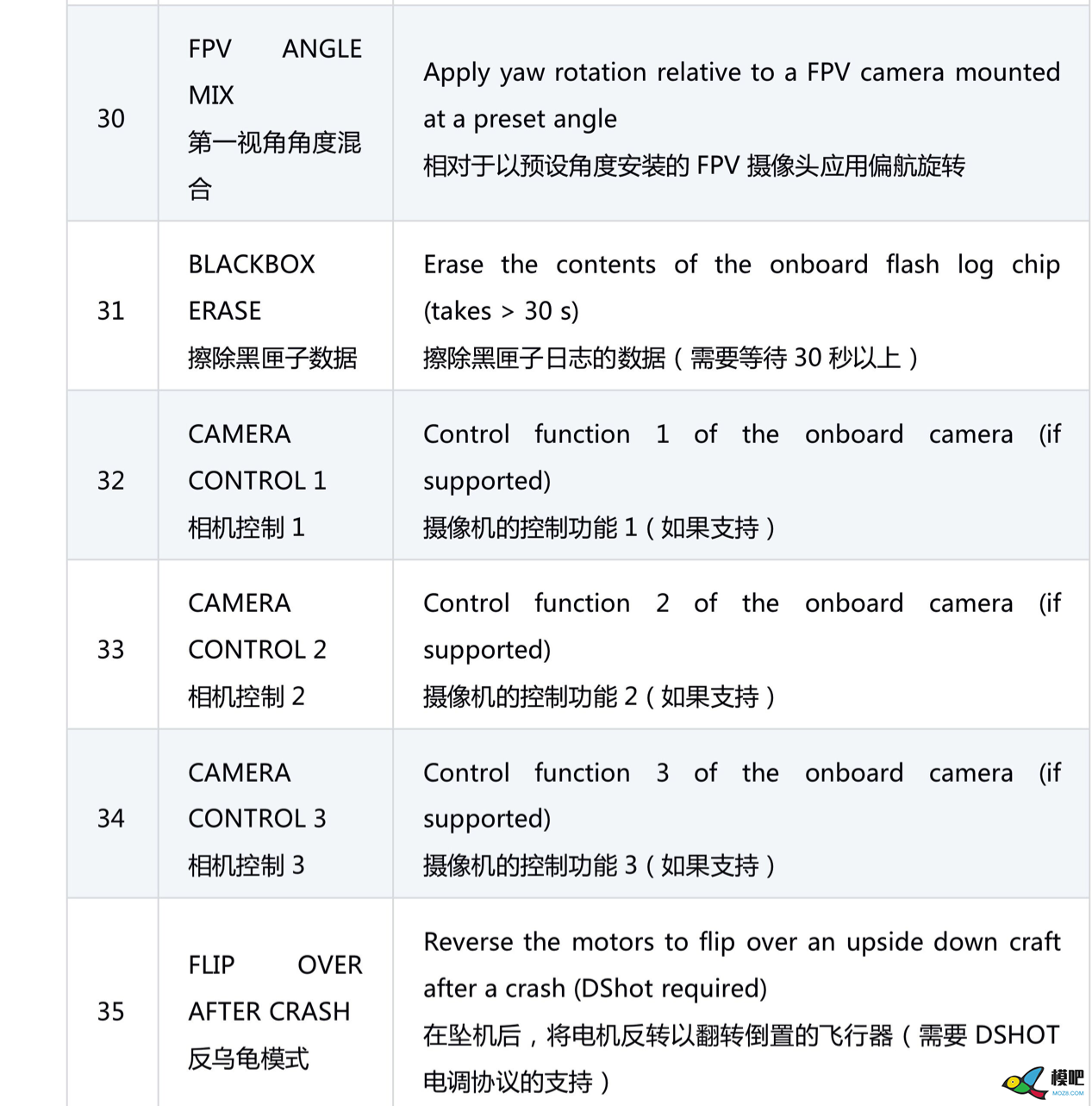

这有一份模式 图参照图
【罗盘教程】BF固件飞控接入磁力计(罗盘)教程+模式详解 穿越机,飞控,固件,地面站,GPS 作者:chimaer 5247
