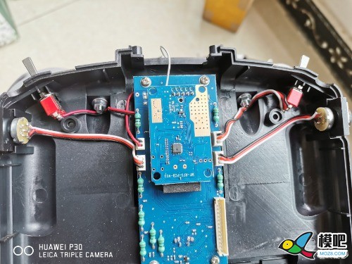

       不知道什么时候,突然发现我的天九天线折曲卡扣坏了。那就直接502伺候,粘死得了,多省心啊!万万没有想到的是,就在上个礼拜,在我一次背控包弯腰时,伴随着咔嚓的一声巨响,那粘死的天线,直接断为两截。现在想想,真是世间万物,都有两面性。粘死虽然有了钢性,强度,但是也为它后来的直接断裂留下了隐患。开控试验下,距离只有不到30米,我的乖乖。关键还想着明天要出去飞啊,怎么办。好吧,要不先把断了的天线,先凑合着连上,试试距离再说。直焊接了里面的线芯,外面的馈线没管。隔着三堵墙,50米开外,信号满满。行了,大不了明天飞近点。
       天线是控的灵魂,没有了天线的控,就像是没有了尾巴的雄狮。怎么看,怎么别扭。

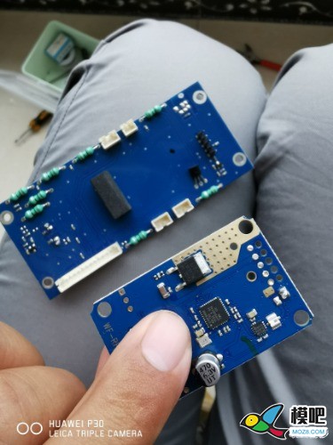

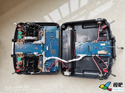

     一顿乱翻乱看。宝家有家店铺,天九电池仓盖,天线什么的都有。一看价格13元一条。真是太好了,之前还想着能不能低价收个天九尸体。3天后,到货,打开一看,质量还可以。论坛补课后才知道,焊接天线的精髓在于,要把外层的馈线和里面的天线线芯分开焊接,绝不能短路。拆开控一看,原天线果然是这样焊接的,照猫画虎,10多分钟搞定。开控试验,300米开外,信号杠杠滴!欧了!下面上图!
