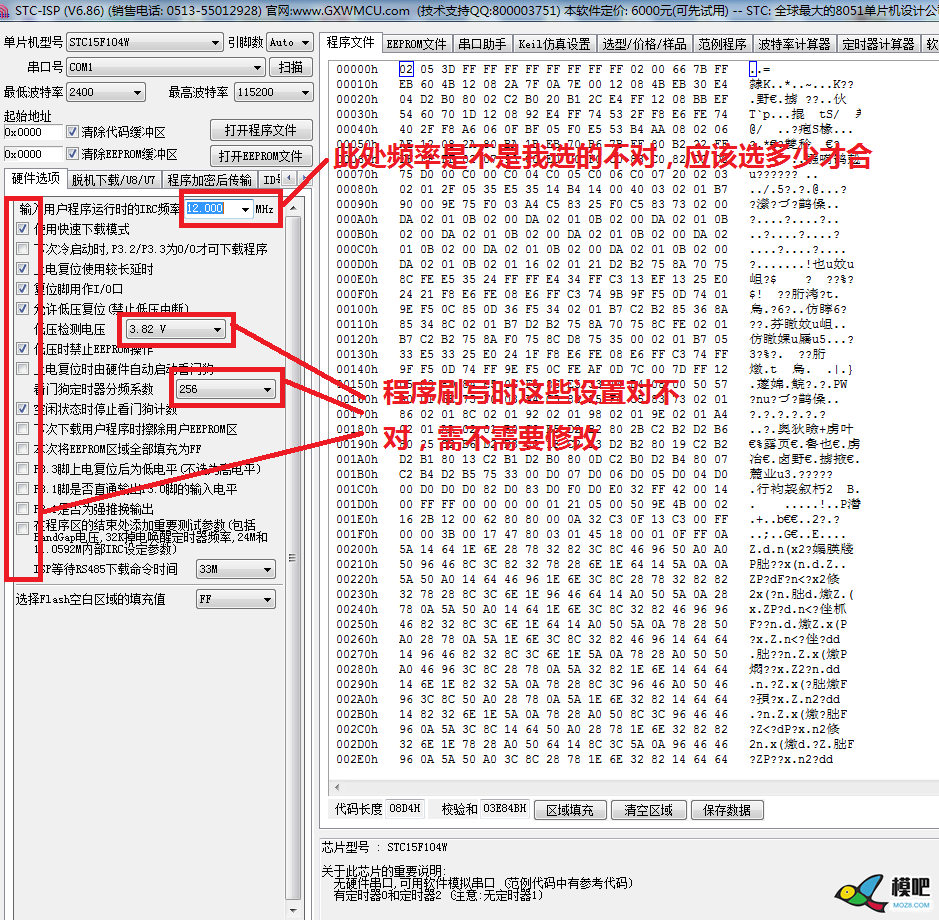

程序刷写器设置

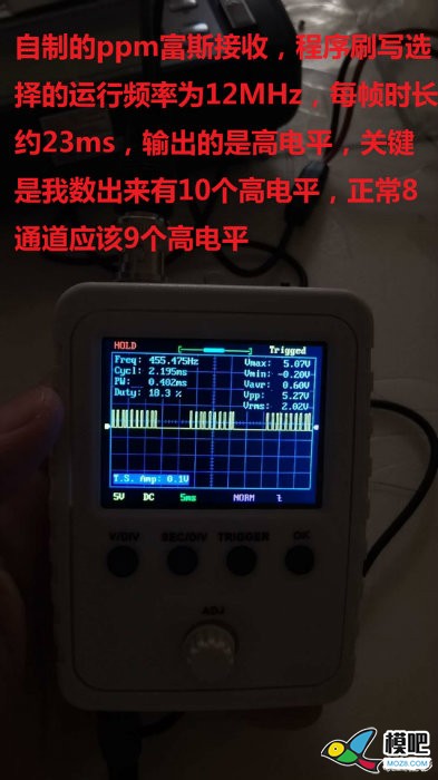

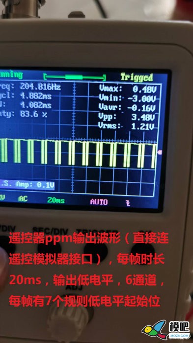

遥控ppm信号波形
10块钱 教你自制富斯接收机  作者:彼岸没有海 1754
自制富斯ppm接收波形
10块钱 教你自制富斯接收机  作者:彼岸没有海 1938

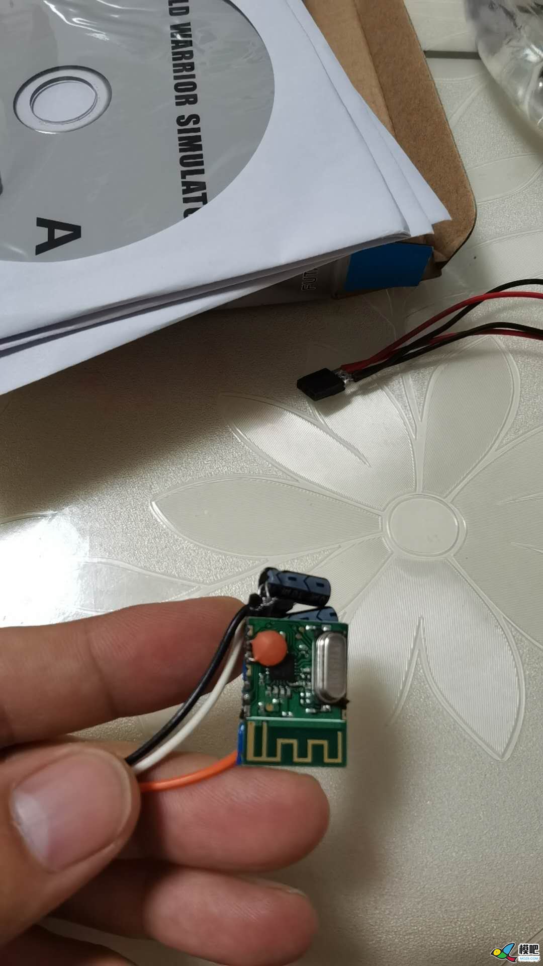

焊接1
10块钱 教你自制富斯接收机  作者:彼岸没有海 8455

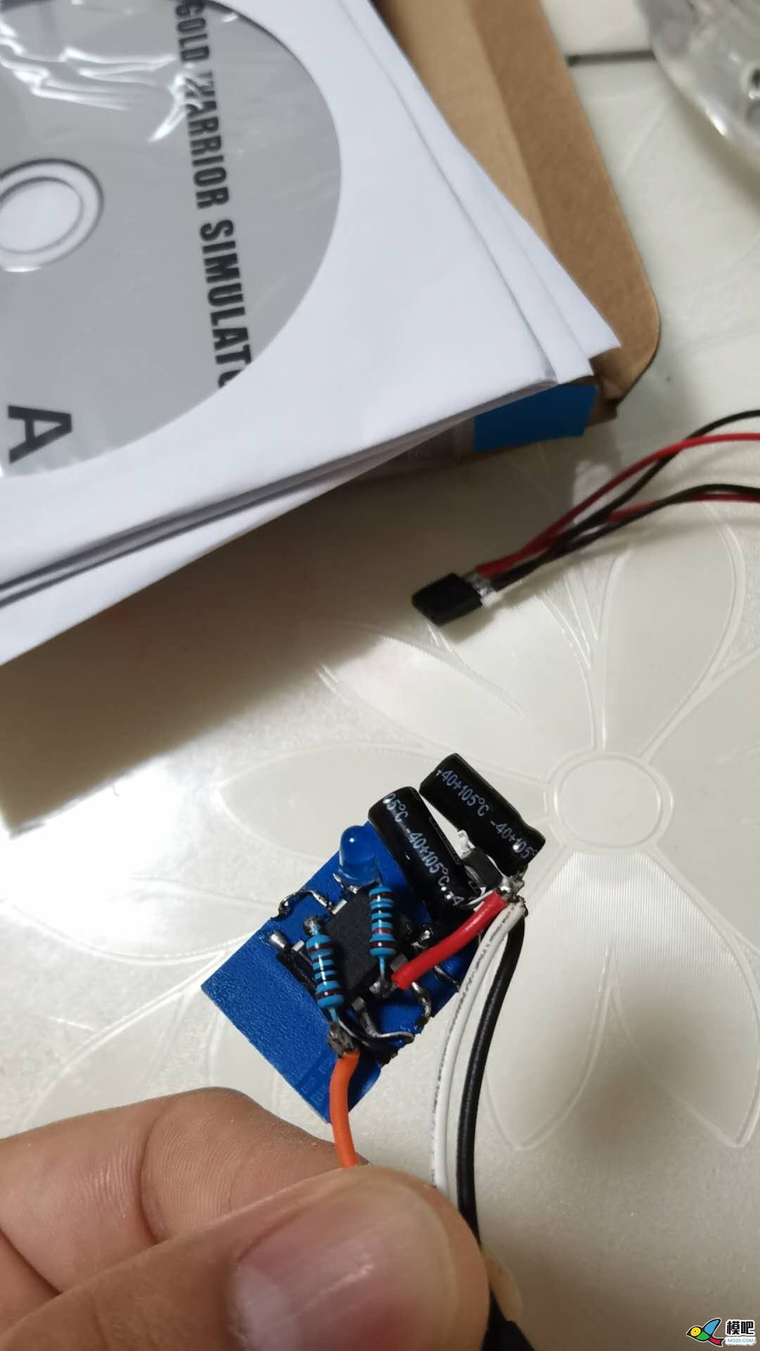

焊接2
10块钱 教你自制富斯接收机  作者:彼岸没有海 8101
麻烦楼主帮忙看看我哪里有问题,硬件连接应该是没问题的,我检查了好几遍,而且做的两个都是这样,完全按照图片连接的,配对没问题,连接模拟器模拟器也能识别出有信号输入(如果连接错误没识别模拟器上会显示遥控器没有连接),看来楼主之前的回答,我又检查了模拟器的连线,也用万用表测了,连接的就是模拟器的输入接口,后来我还给接收单独供电,然后将ppm信号线与地线直接连接模拟器的音频线上直接插入模拟器狗连接,两根线正反连接都试过(正连接模拟器能识别有遥控器,反接模拟器直接不识别显示没有连接遥控器)。我感觉像是我程序刷写有问题,以前从来没有接触过单片机,对程序单片机很陌生,最近查了很多资料还是没弄明白,万分感谢楼主之前的回答,我真的很想知道问题所在,因为这个困扰了我半个月了,还专门买了个简单的示波器来检查波形,希望能得到解答。

彼岸没有海 发表于 2020-8-25 10:12
麻烦楼主帮忙看看我哪里有问题,硬件连接应该是没问题的,我检查了好几遍,而且做的两个都是这样,完全按照 ...
你是全部连焊接完再刷写程序的吗
 楼主| 发表于 2020-8-25 18:27:23 | 显示全部楼层
程序刷写需要先刷写程序,在进行完成焊接,我自己做的无线加密狗就完全没问题
 楼主| 发表于 2020-8-25 18:30:24 | 显示全部楼层
如果实在不行加我QQ帮你1242569454
发表于 2020-8-25 21:01:34 | 显示全部楼层
是的,我是焊接完成之后再刷的程序,只有电路图上的蓝色虚线没连接,是刷了程序之后连接的,等会我把单片机拆下来重新刷写之后再焊上去试下,非常感谢
