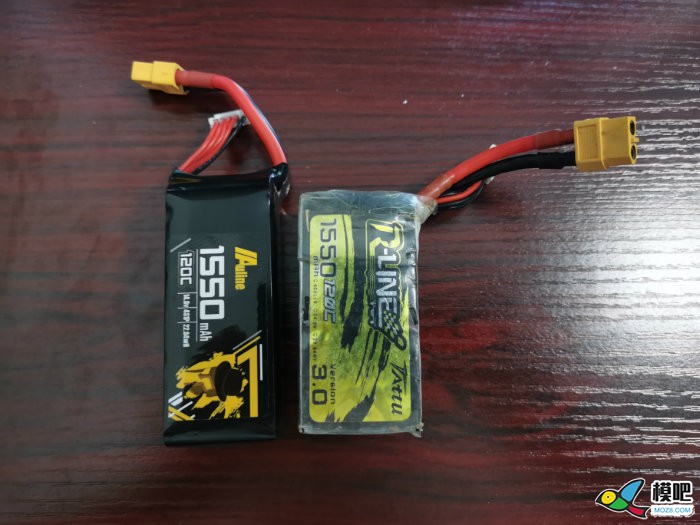

最近收到了Auline品牌4s 1550mAh 120c高倍率锂电池,立即对它进行开箱评测。
一、电池基本信息
容量:1550mA
倍率:120c
电压:4s
重量:182.2g
尺寸:85*34*38mm
充电:2C-max4C二、产品特点
1. 使用了全包裹硬质PVC 保护电池被刺;
2. 超轻化组装工艺,极大的降低电池整体重量;
3. 超高倍率持续放电,放电曲线程规则下降曲线,不会出现断崖式下跌或上浮;

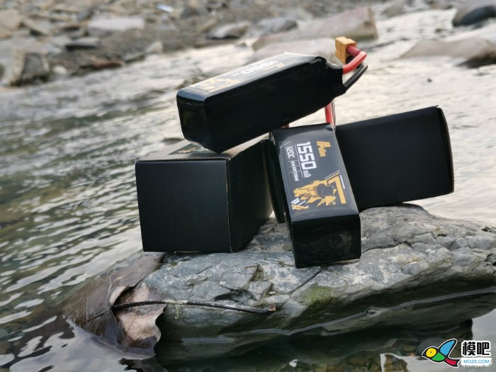

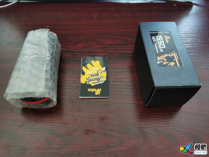

电池采用全黑系包装,里面有一张联系卡和一份说明书,说明书全是英文,这点让我四级水平的看着有点头痛。建议厂家考虑增加中文,毕竟很多参数还是得看看说明书。电池采用气泡薄膜包装,这个人建议改进下用海绵,这段时间阴雨天气较多,比较潮湿 ,我收到电池时,包装盒有点润了,采用海绵也可以吸收一部分水分,保持干燥和电池的安全。

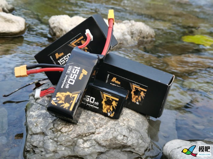

电池采用全包裹硬质PVC ,相比普通的电池保护膜,更坚硬不易脆裂。平衡头和xt60插头采用双侧出线的方式。

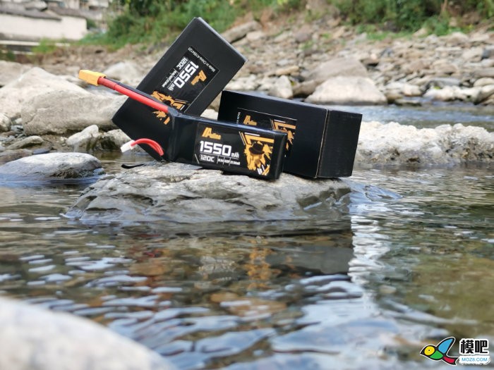

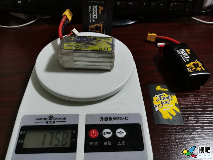

在尺寸上,AULINE 相比格式4s 1550mAh 120c要高1cm,长和宽基本相等。
Auline品牌1550mAh高倍率锂电池评测 ! 穿越机,电池,充电器,飞控,电调 作者:胖胖。 8694
Auline品牌1550mAh高倍率锂电池评测 ! 穿越机,电池,充电器,飞控,电调 作者:胖胖。 8940

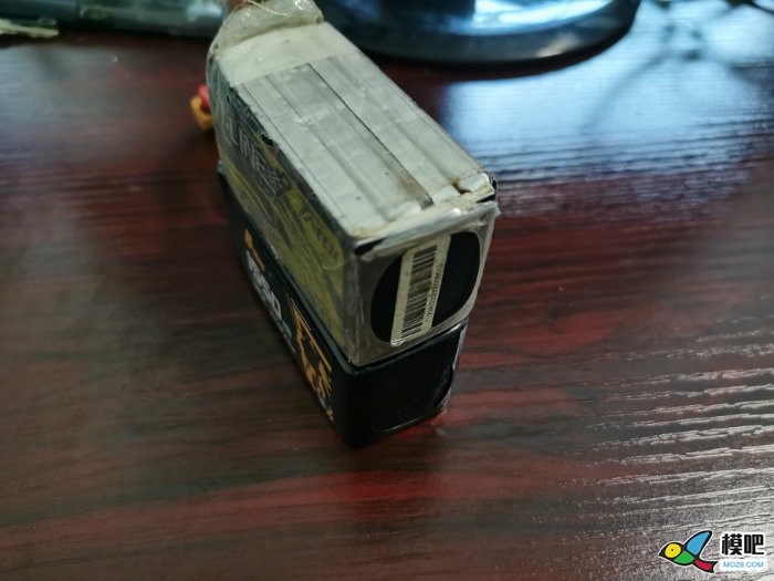

在重量上,由于尺寸较大,也比格式重6.4g

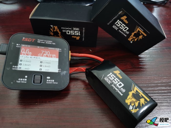

Auline品牌1550mAh高倍率锂电池评测 ! 穿越机,电池,充电器,飞控,电调 作者:胖胖。 3034
Auline品牌1550mAh高倍率锂电池评测 ! 穿越机,电池,充电器,飞控,电调 作者:胖胖。 548
在充电过程isdt充电器显示内阻为2.7mΩ左右,有块电芯电阻稍微不平衡,但问题不大。相对循环30次左右格式来说,内阻还比较不错。

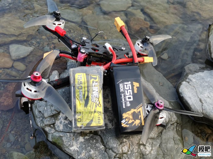

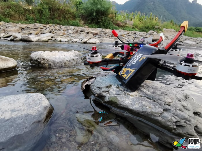

这次带了一架竞速机出来,分别用格式3.0  和auline 的电池进行试飞,飞场不熟悉,只有乱飞了一会。
穿越机动力配置
电机:银燕2306 2750kv
飞控:化骨龙 F722
电调:大力45a
桨叶:tmotor 51477
Auline品牌1550mAh高倍率锂电池评测 ! 穿越机,电池,充电器,飞控,电调 作者:胖胖。 7

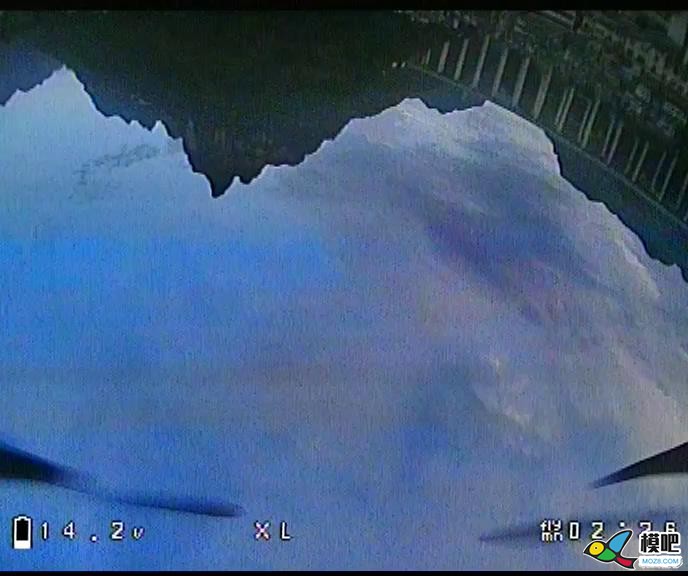

两块电池都是显示的16.6v,首先对电池进行一会巡航,熟悉了一下周围环境,进行一个全油门looppower,对比了下两块电池的压降
格式最低降到了14.0v,松油后立即恢复到15.6v

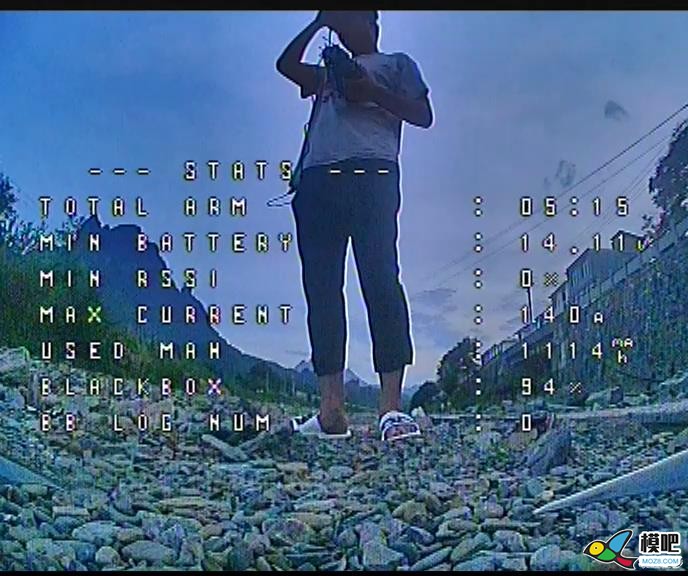

auline 电池最低降到了14.1v ,松油后立即恢复到15.8v

最后上锁后各项数据对比
   格式3.0 最大电流126a
   放电容量 948毫安
   落地电压3.76
   飞行时间5:02min
Auline品牌1550mAh高倍率锂电池评测 ! 穿越机,电池,充电器,飞控,电调 作者:胖胖。 6632
auline 电池 最大电流140a
   放电容量 1114毫安
   落地电压3.81v
   飞行时间5:10min
Auline品牌1550mAh高倍率锂电池评测 ! 穿越机,电池,充电器,飞控,电调 作者:胖胖。 7292
由于格式循环了30次左右,此次横向对比,仅作为参考,总体说来auline 电池c数足,容量无虚标,在后段 也能保持良好的放电率。
