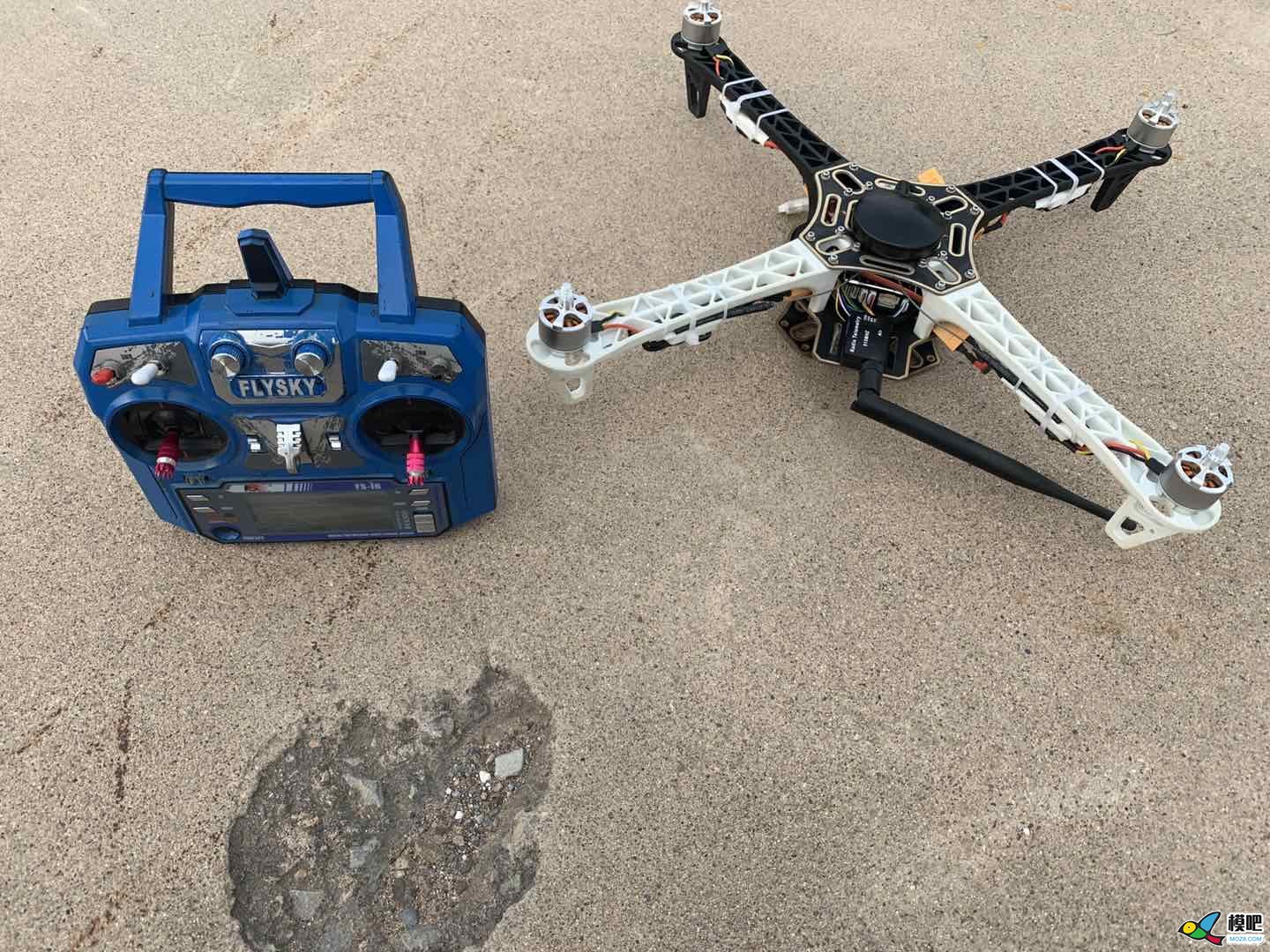

嘿嘿再来看一下,帅不帅,不一样的f450这一点我再给大家讲一下,也是在地面站飞航线的时候发现的,
1.飞控尽量放在中间效果更好,
2.电池贴近重心。
3.gps尽量支起来,我不用,因为我用的是雷迅的哈哈哈。

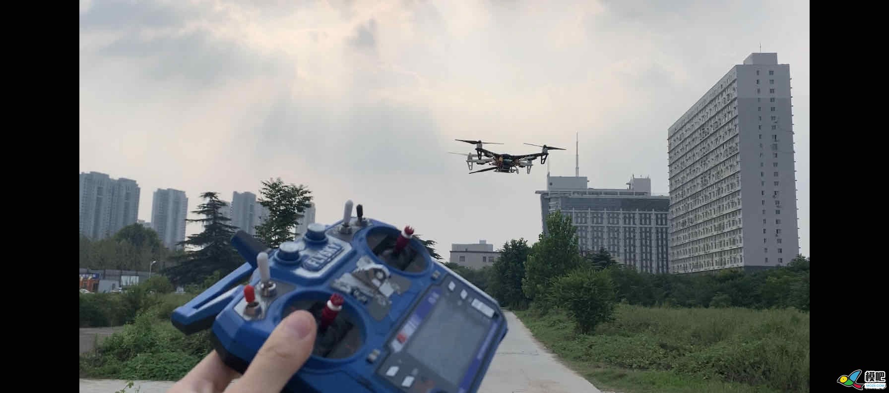

需要先把飞行模式切换到auto哦,然后点击解锁,只要你满足解锁条件,上面会显示,,然后点击任务开始就飞开始起飞,到达一定高度飞往第一航点,第二航点 一种可用于航测地面站 电池,飞控,遥控器,地面站,APM 作者:uwzhKS 7170 飞机起飞以后还是很稳的,不用管。
