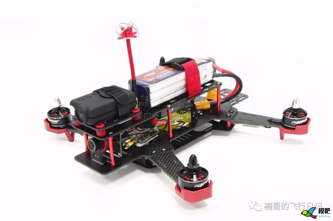

1、什么是穿越机?
  一种以飞行体验为第一要素的,为了减轻机身重量,只保留了维持飞行必需的单片机的四翼飞行器。
【教程】新手玩穿越机必懂常识100问(1-10小白扫盲篇) 无人机,穿越机,电池,充电器,云台 作者:admin 1919
  飞手通过带上FPV眼镜,接收从飞机上传来的第一人称画面,判断飞机姿态并操控它。此类飞机一般是飞手自己购买飞机各个配件,自己焊接组装出来。

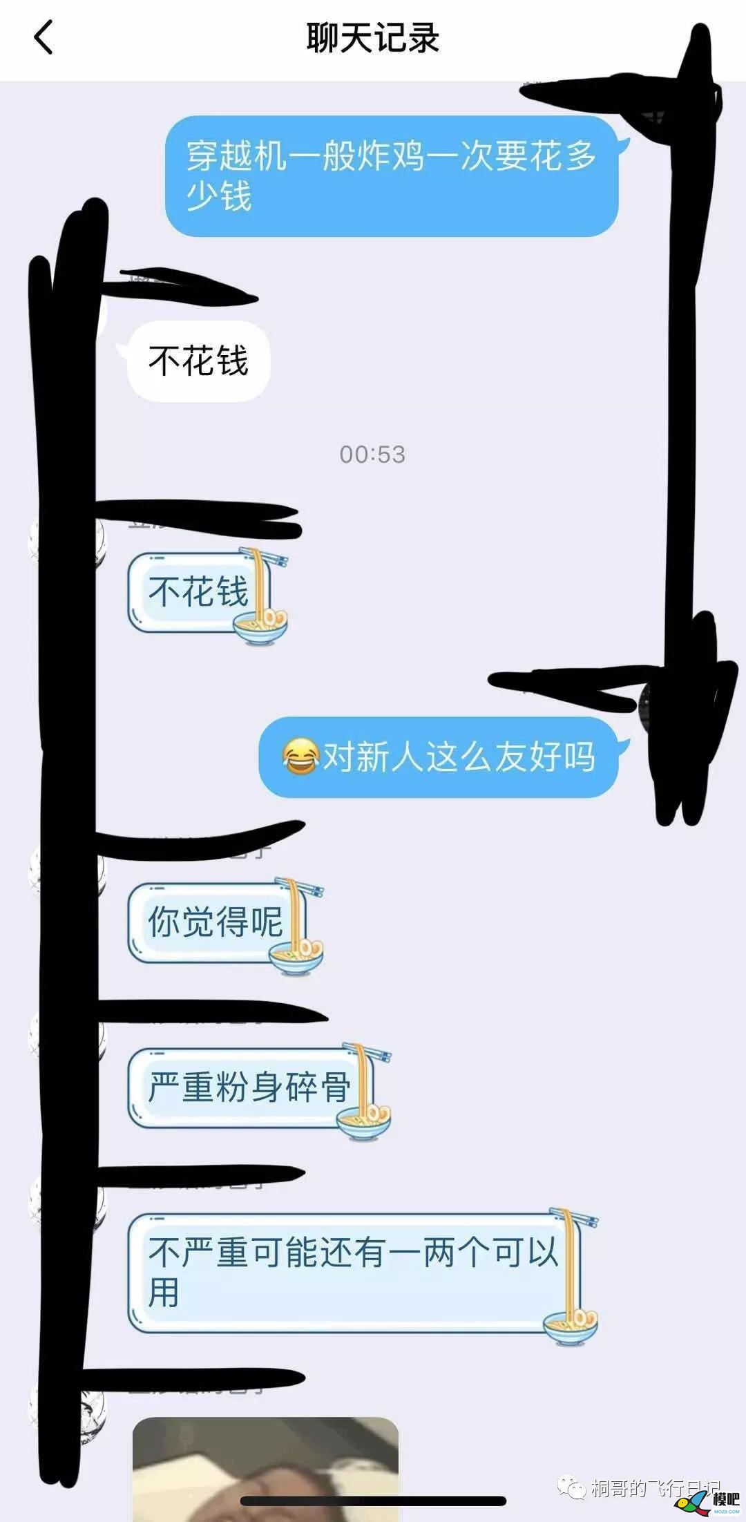

4、穿越机容易炸机吗?损耗呢?
  对于新人来说,是的!没炸过十几次机,你都不好意思说自己是玩穿越机的。
  炸一次机,轻则没事或者螺旋桨断裂,重则提控回家,一架飞机成本在1000到2000不等,炸坏了螺旋桨也就几块钱;断了机臂几十,电机损坏几十或一百左右。
  因此,选择BNF小飞机入门是最佳省钱(耐炸),具体参照本公众号文章《【新手入门】我到底要怎么入门穿越机啊》

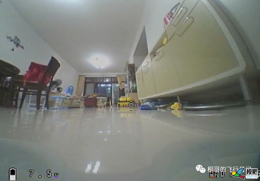

目前主流使用的依旧是模拟图传,画质如图:
【教程】新手玩穿越机必懂常识100问(1-10小白扫盲篇) 无人机,穿越机,电池,充电器,云台 作者:admin 9494
若飞行距离增加,画面收到干扰,会出现波纹、雪花,如下图:
【教程】新手玩穿越机必懂常识100问(1-10小白扫盲篇) 无人机,穿越机,电池,充电器,云台 作者:admin 1759

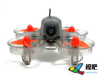

8、选择空心杯还是小无刷飞机?
  空心杯使用的是有刷电机,而大机使用的都是无刷电机。因此选择了空心杯较小无刷飞机有如下弊端:
  一是不能提前熟悉无刷电机的校准调参;
  二是有刷电机容易损坏,更换频繁。
空心杯优势就是价格便宜,还是那句话,省钱就是......
【教程】新手玩穿越机必懂常识100问(1-10小白扫盲篇) 无人机,穿越机,电池,充电器,云台 作者:admin 9372
【教程】新手玩穿越机必懂常识100问(1-10小白扫盲篇) 无人机,穿越机,电池,充电器,云台 作者:admin 2044
而小无刷飞机使用的是0802、0705、0603等规格的无刷电机(08代表电机的直径,02代表电机的高度,单位mm)
【教程】新手玩穿越机必懂常识100问(1-10小白扫盲篇) 无人机,穿越机,电池,充电器,云台 作者:admin 4444
  除了飞机比较小,其他跟以后要玩的大机基本相同,也含有许多功能,例如反乌龟模式;osd调参等。由于比较小、轻,因此也比较耐炸、安全。

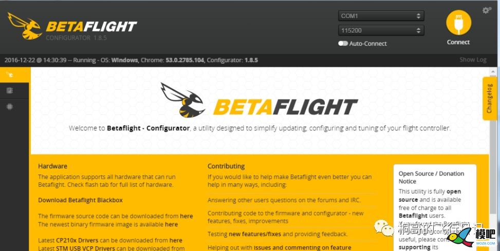

  然后就是飞机的调参问题了,在地面站betaflight(主流地面站工具,下载方法网上有很多教程)里面校准好遥控器后,才能起飞。
【教程】新手玩穿越机必懂常识100问(1-10小白扫盲篇) 无人机,穿越机,电池,充电器,云台 作者:admin 1768

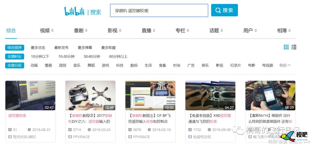

  需要校准的一是遥控器各个通道控制的模式,你得挑一个来解锁飞机,二是遥控器的两个摇杆控制的通道是否准确,简单来说就是你推油门是不是真的在控制油门,这个具体可自行到B站搜索,不做过多赘述。
【教程】新手玩穿越机必懂常识100问(1-10小白扫盲篇) 无人机,穿越机,电池,充电器,云台 作者:admin 5453
  校准后,你只需要给飞机通电,遥控器解锁飞机,就能享受第一次炸机了,调参还有很多讲究,具体后面再讲。

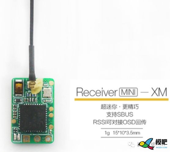

10、接收机是什么?
  负责接收遥控器传来的指令。
  可以简单理解为不同厂家遥控器使用的语言不同,这家讲英语,那家讲中文,因此接收机也需要对应的能听懂英语、中文的来安放在飞机上,告诉飞机遥控器在说什么。
