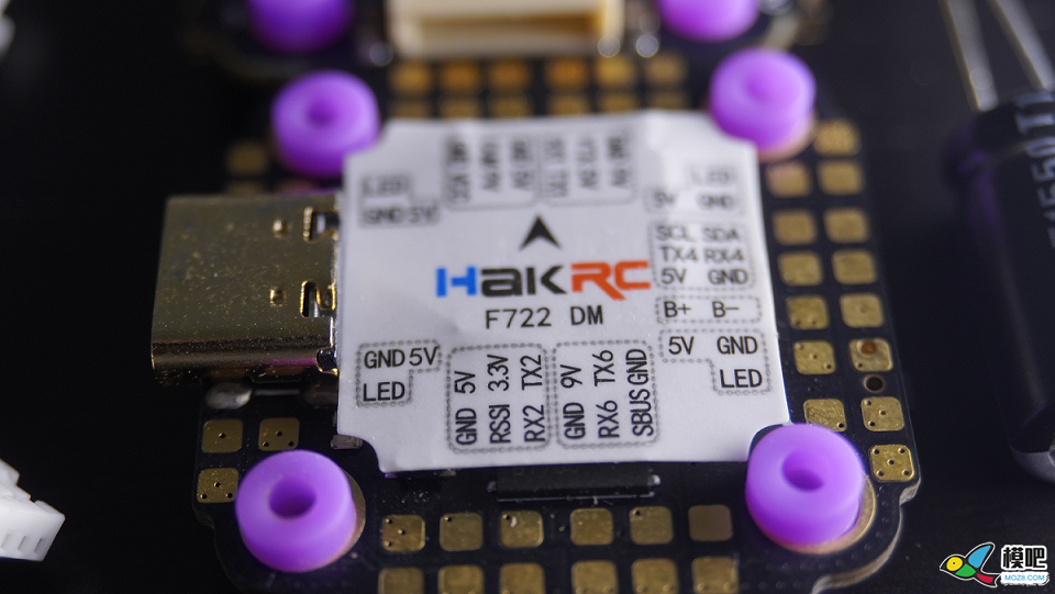

下面是飞控的细节
正面,有焊盘说明。不过,可能是mini版,所以不是刻在PCB上,以后如果丢失,可能会造成不方便。附下图,供大家参考。
HAKRC海科MiniF722飞控+40A四合一电调 开箱评测 电池,图传,飞控,电调,电机 作者:wn.wangnan 5565
HAKRC海科MiniF722飞控+40A四合一电调 开箱评测 电池,图传,飞控,电调,电机 作者:wn.wangnan 9072
接大疆天空端的焊盘六个触点都在一起,方便焊接。我使用大疆fpv全家桶。分别是9v GND RX6 TX6 SBUS GND 但是,你给的是双端子头的插线,一开始看到这条线,把我美坏了。以为可以不用焊接。可能这是mini版本,所以没有空间放置插头。有点小遗憾,但不影响。换个角度,这样更可靠。
