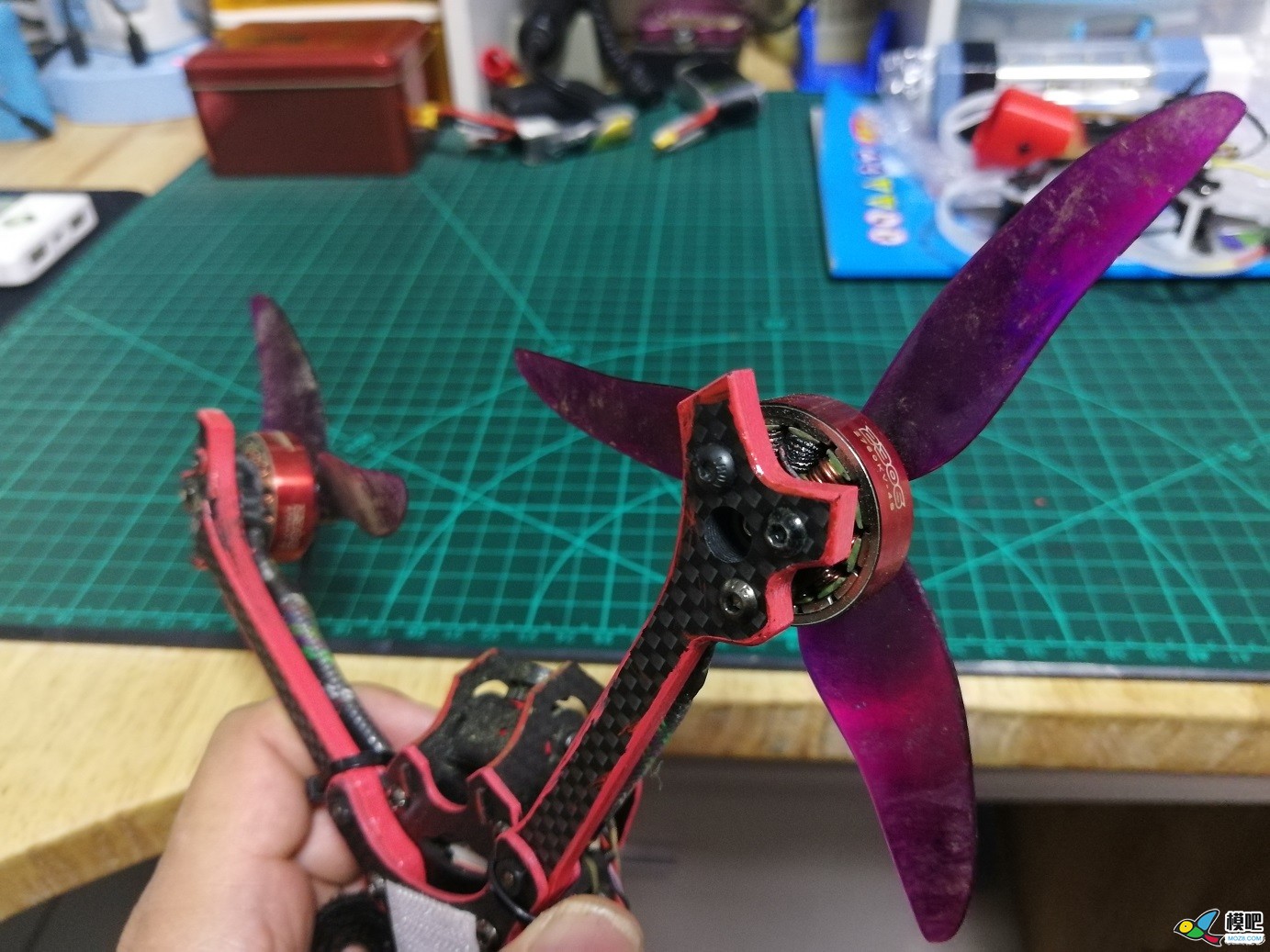

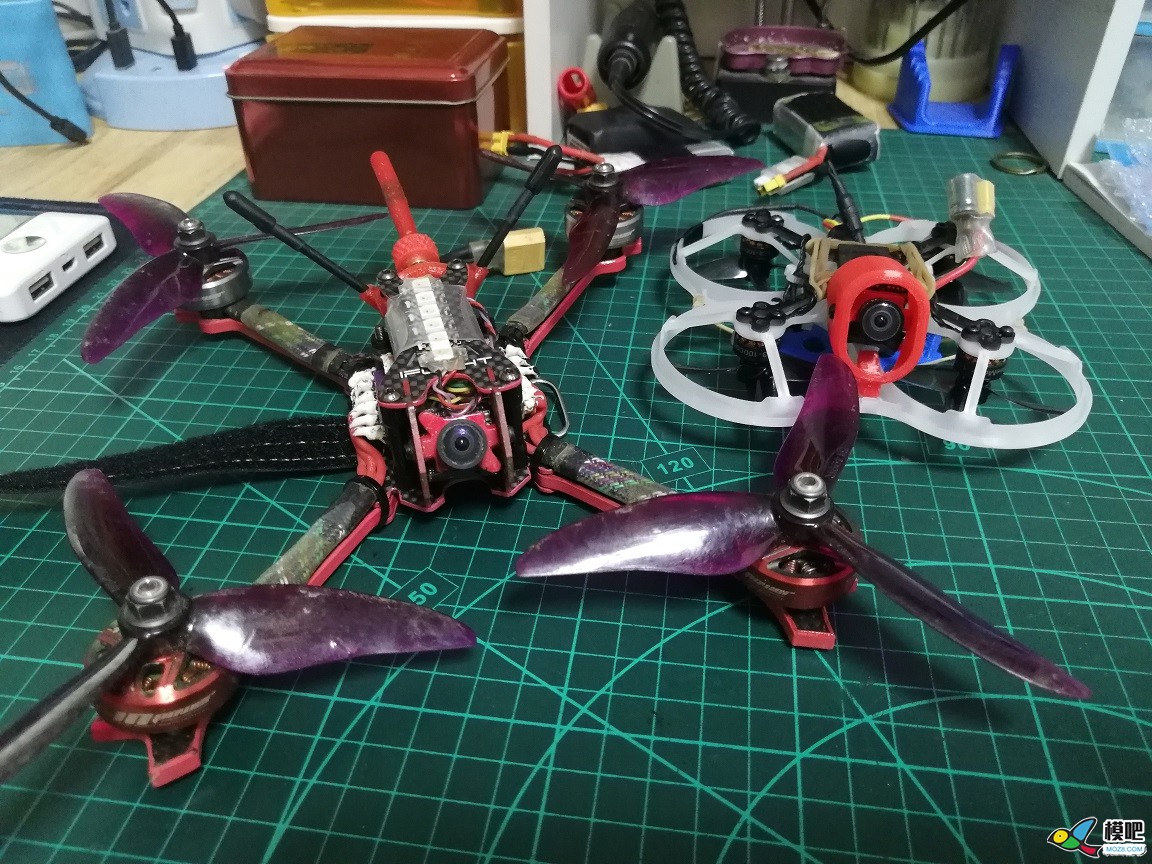

上个机架炸断后,商家断货了,只好新买个相似的机架,电装转移后,飞行前惯例拨动桨叶检查电机,发现4号电机有点涩,之前炸机后也会有这情况,使劲转几下转顺了就好了,惯例操作后,自稳试了下,看可以就拨手动升空了,没想到十几米后马上右侧翻滚炸机了,找回来后发现是4号电机烧了,连累2号机臂日地断了,悲催啊!这几天只好用新装的UD85解愁了,提醒XD们,电机堵转可要慎飞啊!同时发个牢骚,想当年莱特兄弟也不会想到如今的航空器的发展会如此兴旺,虽然他们的飞机只是滞空飞行了以秒计的记录,对任何一项发明我想是否可以宽容对待,并以积极的态度去期待,去推动它的发展,恰如我对穿越机的热爱,虽然我没有大神的技术,但是每次飞行我都会见证我的进步,而我的身边永远有人在质疑我,从各种角度,以各种目的,但是我相信没有人会阻挡我对飞行的热爱,而我也坚信在未来的某一天,我会开着我自己的飞行器真正的翱翔在天空中.向一切为航空事业发展奉献的人致敬!
