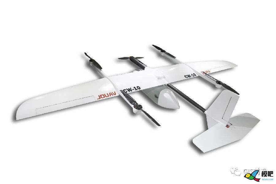

(1)CW-10是成都纵横自动化技术有限公司研发的垂直起降固定翼无人机,采用固定翼结合四旋翼的复合翼布局形式,以简单可靠的方式解决了固定翼无人机垂直起降的难题,兼具固定翼无人机航时长、速度高、距离远的特点和旋翼无人机垂直起降的功能,如图1所示。

图1 CW-10
