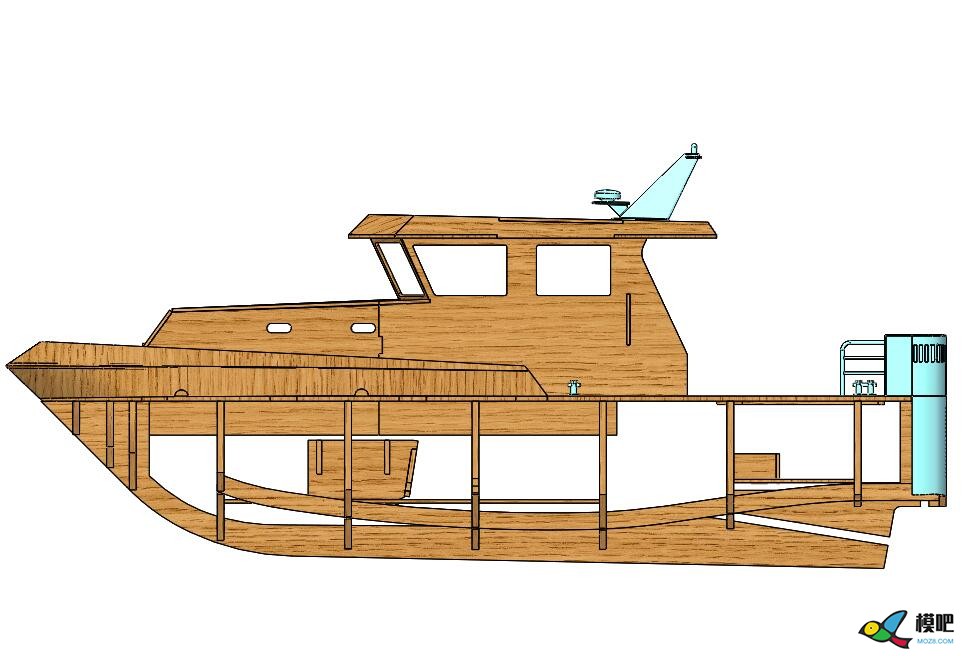

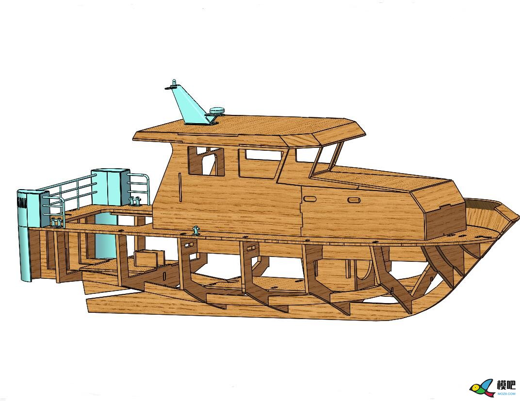

前不久找到一个11米测量船的3D模型,熬了一个一星期的夜,终于把他设计成木质套材了。先来一个基本的数据比例:1:200船长:537.5毫米船宽:180毫米动力:550电机桨径:36轴套直径5轴2.5单车单舵,设计中自带550电机座,9g舵机座。主体为木质套材,搭配3D打印细节件。

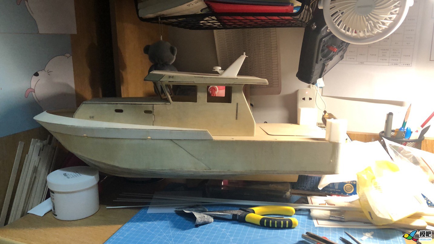

马上就要完工了

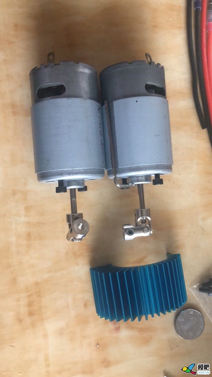

550电机有点重,好像发热也蛮大的
