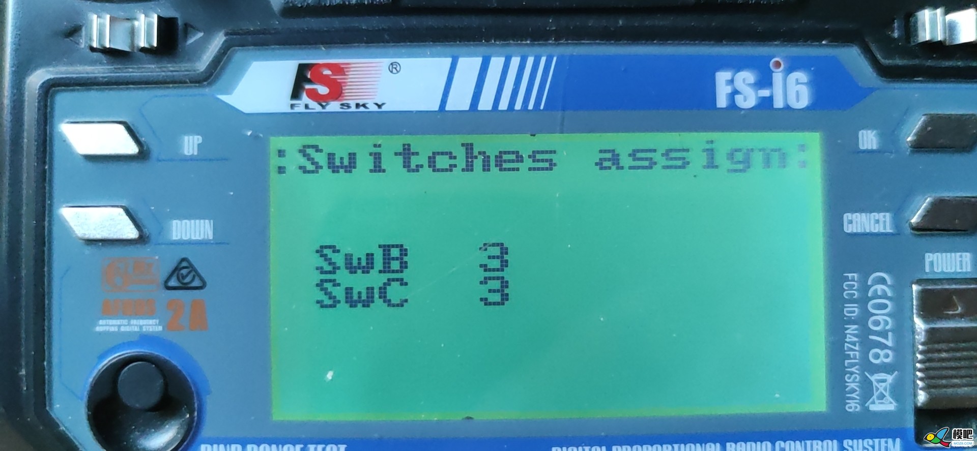

准备
1 下载最新升级固件 https://github.com/qba667/FlySkyI6/releases/tag/1.7.6
2 一根导线  一个4K7电阻  一个三档开关
升级固件 最新的好象只有64位版本的   FlyPlus-1.7.6.zip
改硬件 加焊一个4k7电阻 焊在原遥控主板的C22两端 主板J7位置 (插座右上角的空焊盘)焊一根线 完成后 替换原来的swb两档开关
最后在遥控器菜单system里设置一下就可以

 楼主| 发表于 2020-10-6 10:53:24 | 显示全部楼层
fdfaf 发表于 2020-10-6 03:52
真的可以吗,我以前试过一次没有成功
可以 但要 刷14通的固件
 楼主| 发表于 2020-10-6 10:54:26 | 显示全部楼层
真的可以吗,我以前试过一次没有成功
可以的 已经搞成了 但要刷14通的固件

 楼主| 发表于 2020-10-26 07:23:35 | 显示全部楼层
ologysoar 发表于 2020-10-25 18:03
楼主这个是几通的固件?10通的吗?
14通的固件 SWE开关要自己加
