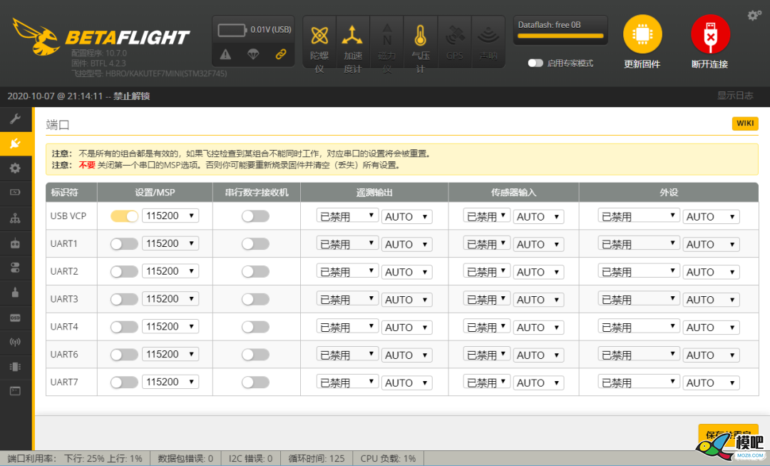

结果刷完固件之后,进地面站一看,端口和传感器都不见了!!!不会吧不会吧?只是刷个固件,都能把飞控给刷坏了?

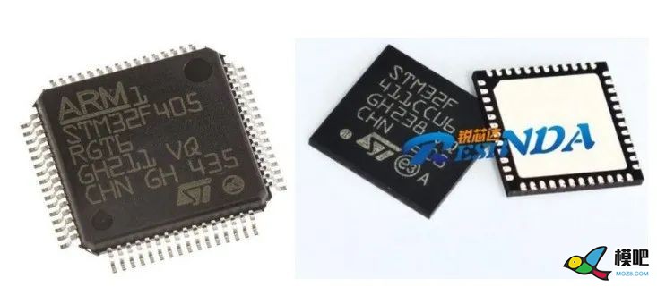

STM32F405、F411、F722、F745之类的名称,其实就是飞控中的主控芯片型号,以它们命名的固件,可以称为通用固件,在所有使用这种主控芯片的飞控上都可以刷写。
什么,刷完固件之后端口和传感器都不见了? 航模,飞控,固件,地面站 作者:罗非沂 5414
这种通用固件拥有Betaflight的所有功能,但并没有定义飞控的硬件接口,就好像这块飞控板没有自带陀螺仪一样,于是连接地面站会发现所有的端口和传感器都消失不见了。

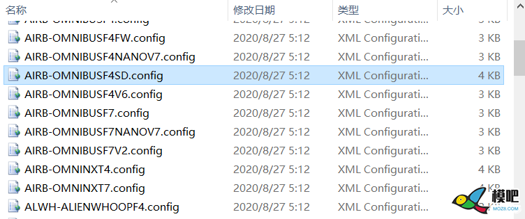

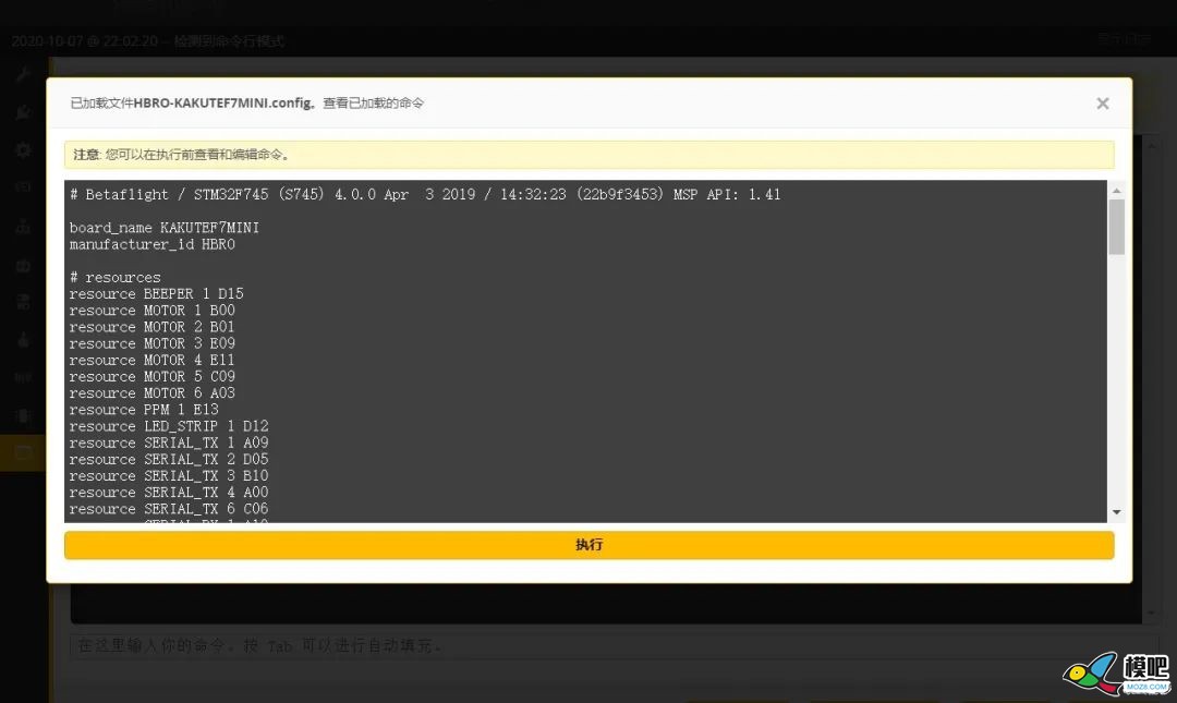

当你找到自己飞控所对应的统一目标配置文件,如OMNIBUSF4SD,在CLI界面中将其导入飞控,重启后飞控就可以恢复正常功能了。

WOW~所有的端口和传感器都回来了!
