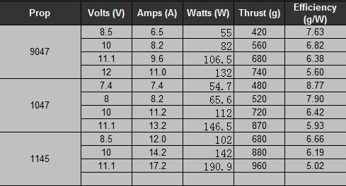

我有架无人机,带的2212 980kv 9寸桨,四轴,请问带来的升力有多少g啊

我有架无人机,带的2212 980kv 9寸桨,四轴,请问带来的升力有多少g啊 无人机,四轴 作者:ddt681027 4008
QuadKopters SunnySky 2212 980KV
如果有原廠數據推算就能知道
假設3S以標準電壓11.1v搭配9047槳推算
680g*4=2720g

我有同样的四轴,轴矩380,不挂载云台,摄像头,摄相机,图传,3S2200mah格式电池,起飞980克,能飞12分钟航线,都挂载齐全1420克,同样的电池能飞7分钟航线。两个时间都是晴天,微风测试。
