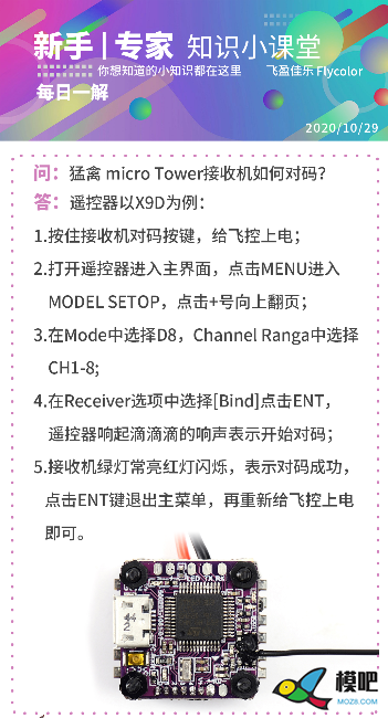

猛禽 micro Tower接收机如何对码?
发表于 2020-10-29 09:15:10 | 显示全部楼层 |阅读模式
遥控器以X9D为例
1.按住接收机对码按键,给飞控上电;
2.打开遥控器进入主界面,点击MENU进入MODEL SETOP,点击+号向上翻页;
3.在Mode中选择D8,ChannelRanga中选择CH1-8;
4.在Receiver选项中选择[Bind]点击ENT,遥控器响起滴滴滴的响声表示开始对码;
5.接收机绿灯常亮红灯闪烁,表示对码成功,点击ENT键退出主菜单,再重新给飞控上电即可。
