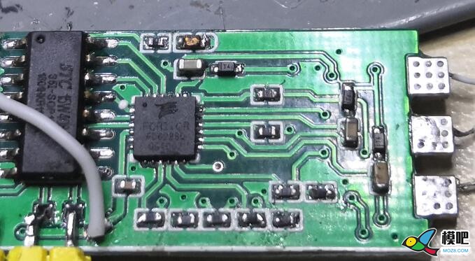

以前风枪焊东西也遇到过怎么吹都不上锡的,偶然发现板子下面的温度也很重要,后来就买了一块木质切菜板,风枪吹时垫在板子下面不容易跑温度,好的锡膏也很重要,用针管针头挤到焊盘上就可以了

我买了个修手机用的橡胶隔热垫放下边,木质切菜板可是有点秀。锡浆居然可以用针管挤这个我没预料到,我都是针管挤助焊剂。不好焊有一定原因是焊盘设计的较小,另一个原因可能是我贪便宜买的芯片可能是翻新的或者山寨的,耐热不行,或者本身就有BUG。

QFN啊,不用风枪,PTC发热板听说过吗?一般换修LED灯珠都要这个东西

楼上这个对于QFN确实很好用 而且也不贵 推荐打好pcb板第一步就是用这个把qfn先焊好  然后再决定剩下的焊接方式

我这个是双面的,一面电源片(sot),一面两个QFN,其中一个四个角有焊盘。请问怎么做,怎么检测或观察是否焊接良好

这个加热器只对单面的好焊接 所以要么重新设计pcb把复杂的都放到同一面 要么 就是只焊接复杂的那面 比如你2个qfn的那面,电源片sot封装的那个手工焊接

感谢。已使用您的方法,目前就是焊完测试发现不好用之后的修复十分困难(双面都有原件的缘故),但焊接难度大幅降低,随意挤点锡浆放上面就好了。最近不知道飞控怎么了,这几天使用BF飞控测试电调时,飞控地面站点强制解锁电机不发出解锁鸣叫,并且推动地面站上的滑杆电机也不转,怀疑飞控IO组件可能损毁(刷机、换IO故障依旧,我慌了)。于是测试电调没法测试了,我总是很倒霉。但听电调初始化鸣叫声音清脆,估计这个焊接方法应该是成功了。
