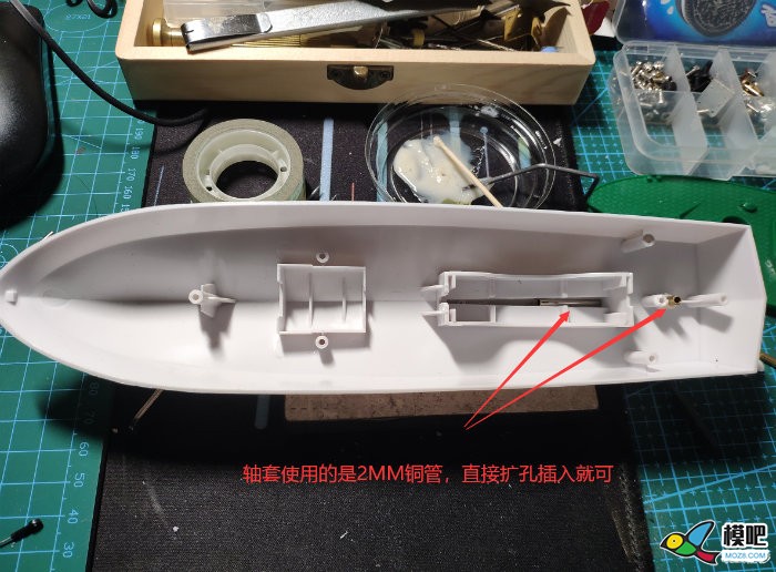

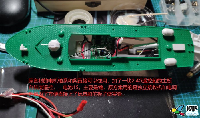

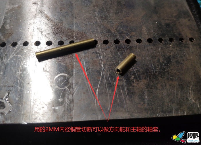

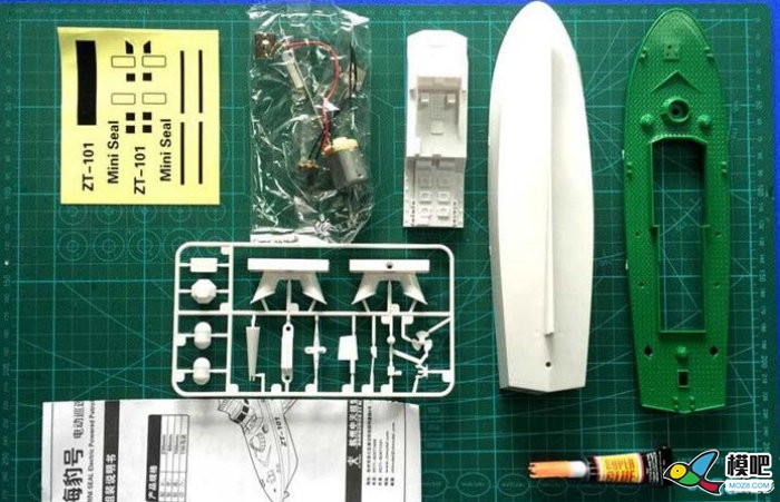

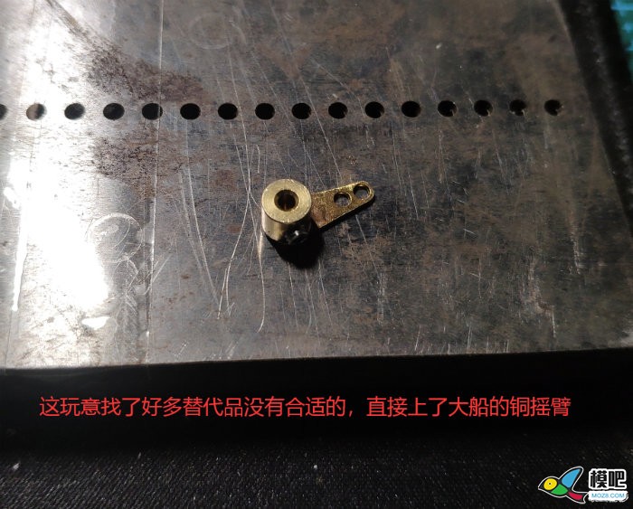

最近有点忙,几乎没怎么碰模型,然后儿子要参加个什么船模比赛,那么老子只能现身一把了,模型项目是水池F4A,水池很小那么只能选个小船。时间紧任务重,虽然有个主船,备用也是必须的,最后选择了一个自航套材,一个晚上改装完毕。(虽然成绩不理想哈,因为老子太忙没陪着去现场,可想而知二年级的人还是心理素质差点,平时训练一半成绩都没有,全当见识市面了)
直接看图片吧,后期空了再改条双发的,,,,,

舵机摇臂我一般都是找张卡片,一剪刀下去,自己搞定的!卡片选用跟银行卡那样儿材质的流行!哈哈哈…
