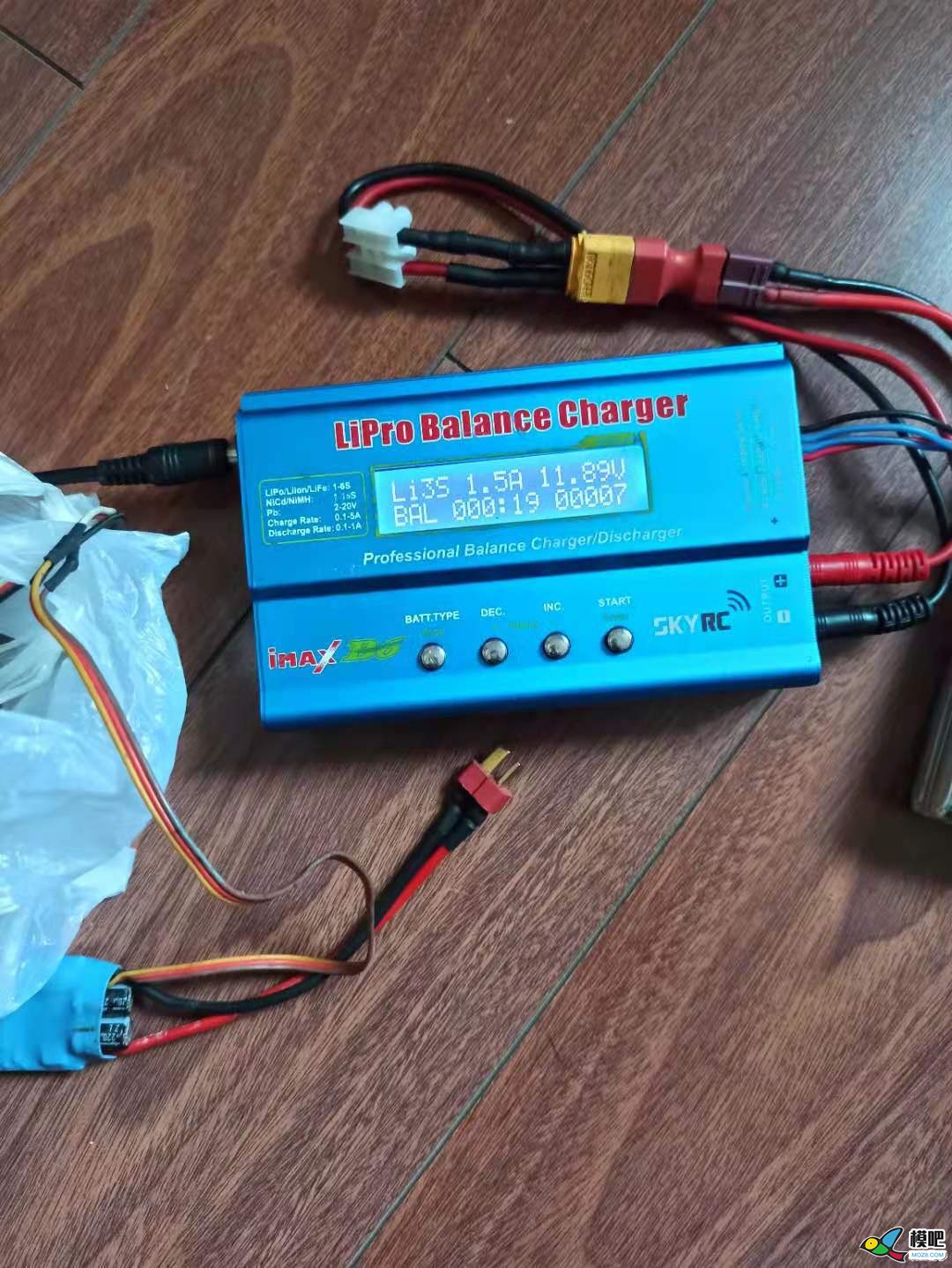

自制富期二代控成功但是电压回传不准

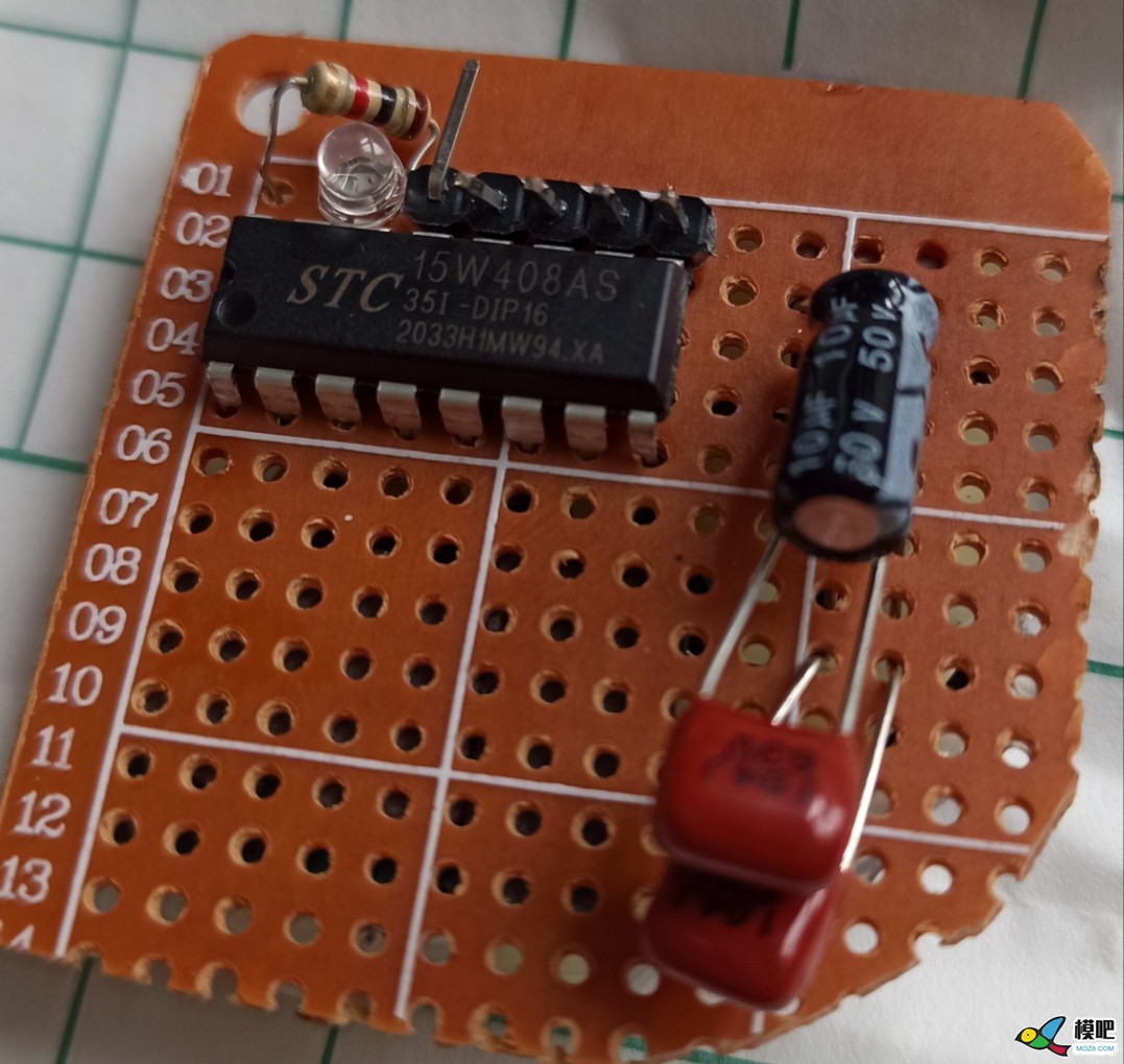

自制富期二代控成功但是电压回传不准 做二代 作者:爱中出的少女 5193 自制富期二代控成功但是电压回传不准 做二代 作者:爱中出的少女 2771 自制富期二代控成功但是电压回传不准 做二代 作者:爱中出的少女 6784 自制富期二代控成功但是电压回传不准 做二代 作者:爱中出的少女 2841 自制富期二代控成功但是电压回传不准 做二代 作者:爱中出的少女 5827
然后把程序送上

我只是改了供电芯片,与减配了测量电压系统上的那个104

刷程序要点,用usb串口,只接负,tx,rx,正先不要接,
然后刷机,选对芯片,选内置主频24,点下载,然后才能接上正,
如果没反应,说明tx,rx接错,重接断电,重复以上操作,
先给芯片刷程序,再焊led灯,看会不一,一慢二闪,如果会说明程序刷成,可以接下去。

芯片2.6元,高频头7元,其他加起来撑死3元,最好有个高人弄个电路板文件共享一下,
这样与高频头弄得一样宽,直接点对点焊上就完美了。

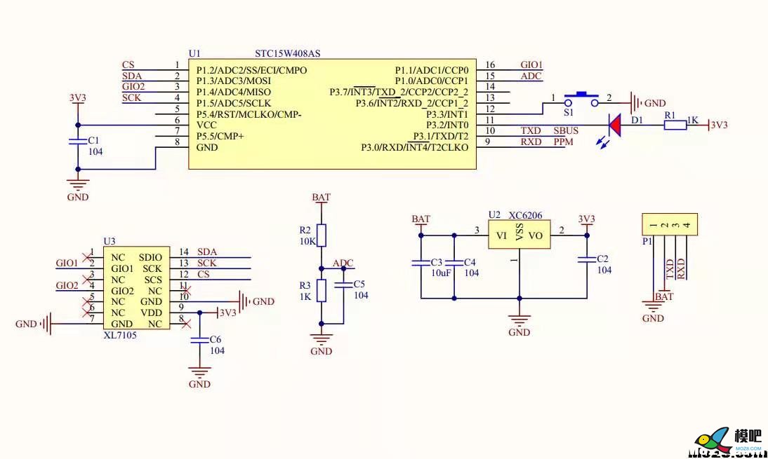

能来个电路焊接图不

芯片有圆凹点朝上!高频头参与这个

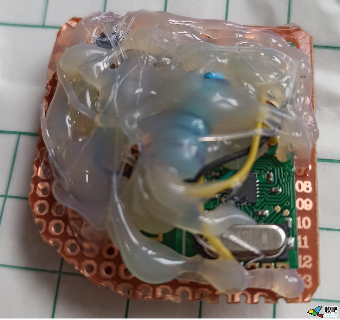

来个成品照片 自制富期二代控成功但是电压回传不准 做二代 作者:爱中出的少女 4516 自制富期二代控成功但是电压回传不准 做二代 作者:爱中出的少女 5378

就是6引脚也可以刷这个程序。按电路图来就可以了?这好像支持一代的。二代能用?

程序就是二代的
