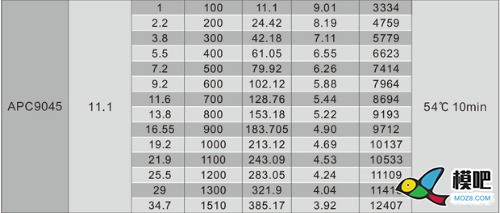

新西达2212的力效图:
论新西达2212的效率 a2212电机怎么转 作者:liuyuha 6614

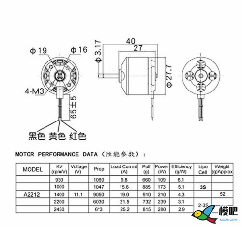

朗守2216第3代kv1400力效图:
论新西达2212的效率 a2212电机怎么转 作者:liuyuha 892

可以发现在最大力度时,三个朗宇2216和五个新西达2212拉力相差不大
 楼主| 发表于 2020-11-25 11:19:53 来自手机 | 显示全部楼层
但是5个新西达2212电机的电流只有95a ,三个朗宇2216的电机电流却达到了104a
 楼主| 发表于 2020-11-25 11:21:31 来自手机 | 显示全部楼层
所以在某种意义上新西达2212的效率比朗宇三代2216的效率要高。
发表于 2020-11-26 07:49:27 | 显示全部楼层
电流越小 我输入的 功率越小,同等输出下 我的效率也就越高
