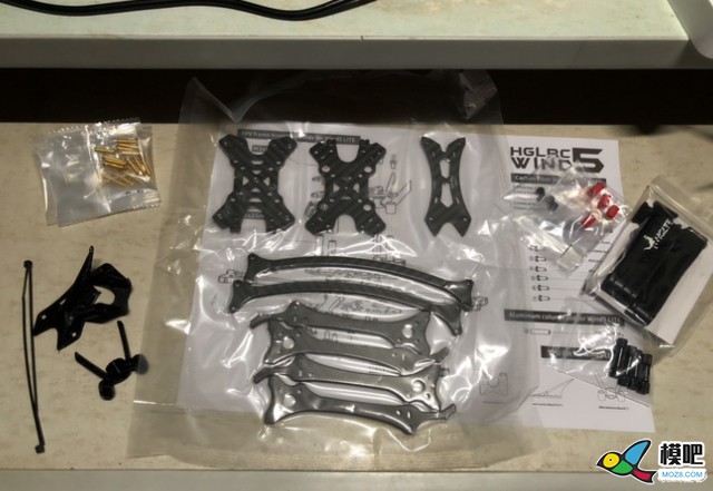

拆开盒子,里面抽真空的机臂、说明书、电池扎带、3d打印件就排列在内了。

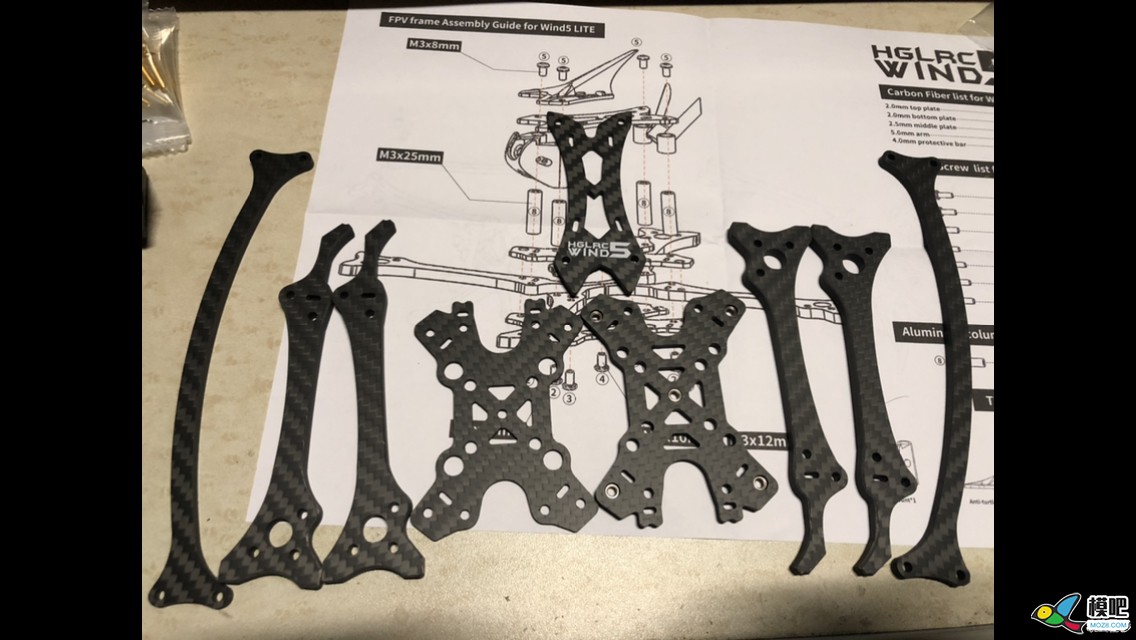

机架碳纤件做工还算很好了,应该是t300的板材,官方说是3k碳纤维,拿到手看倒角了、做的沉孔都还可以的算。

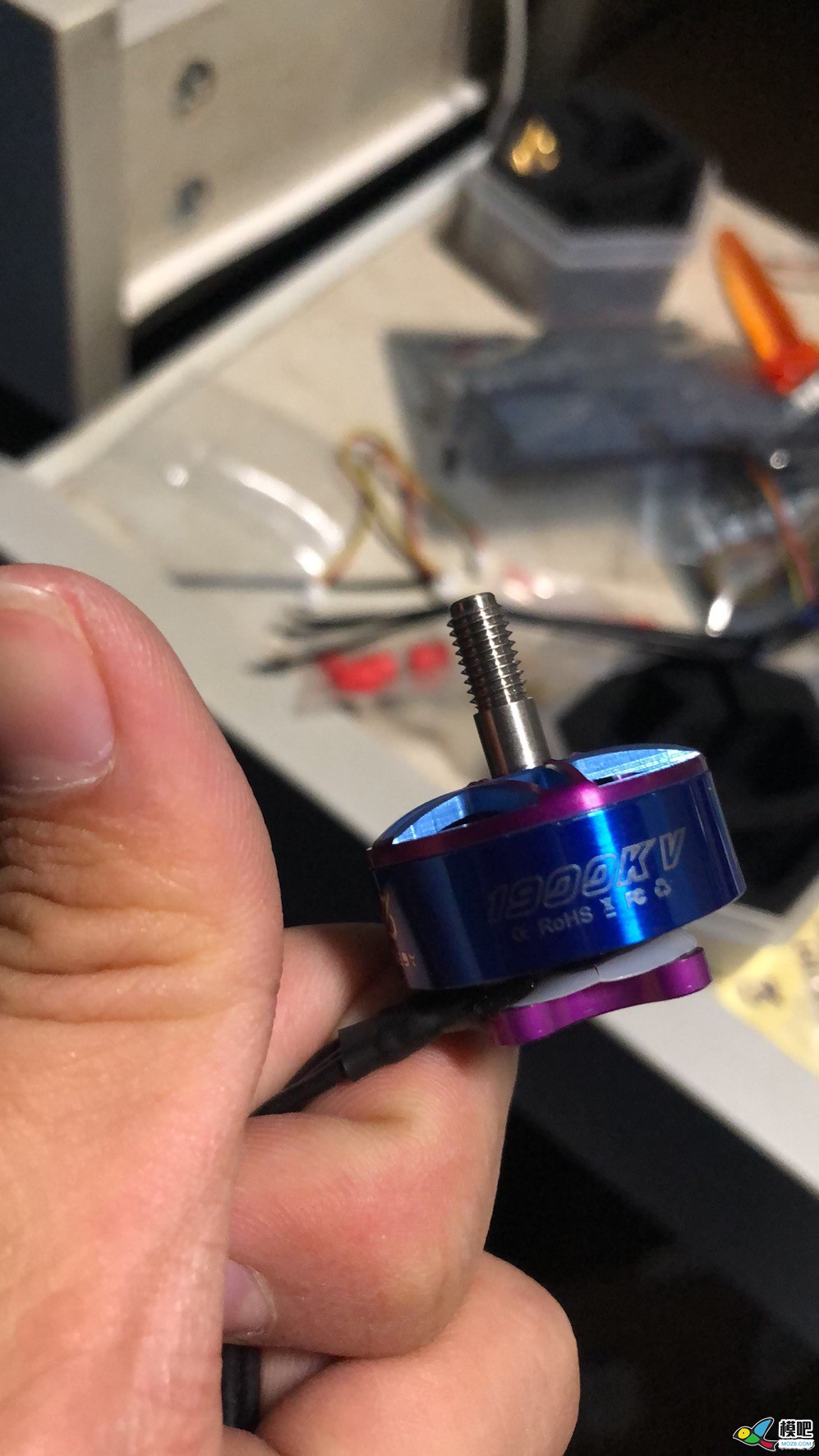

电机3b电机3bf-23061800kv

本来当时想用75这款竞速电机的,但是3bf有减震弹簧圈,可以降低炸机的损失。

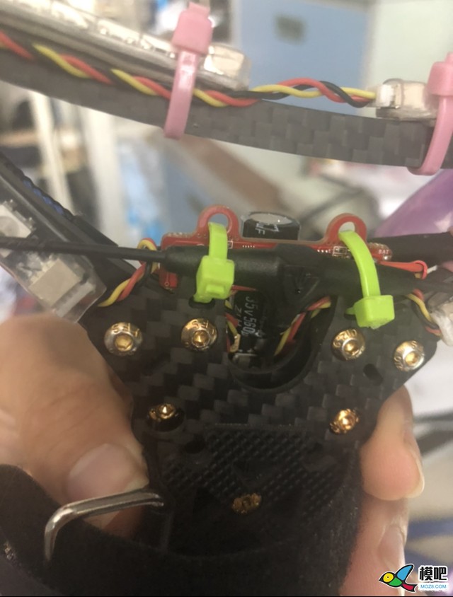

机架尾部也很友好,为安装电容开槽了,电容下置方便走线,注意的就是要套好绝缘皮防止和碳板短路!!!!这点很重

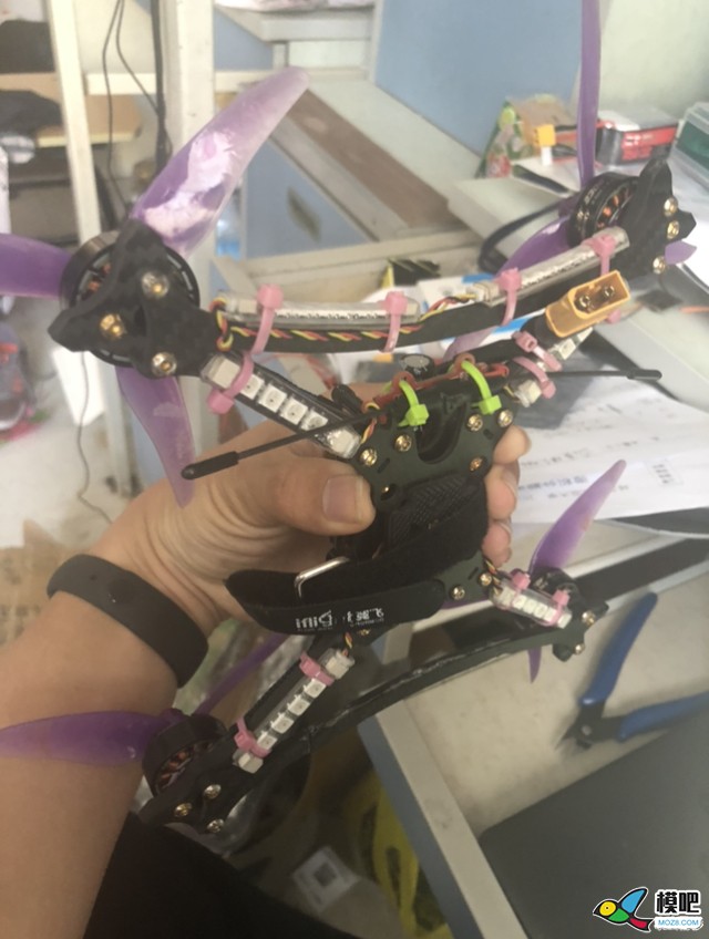

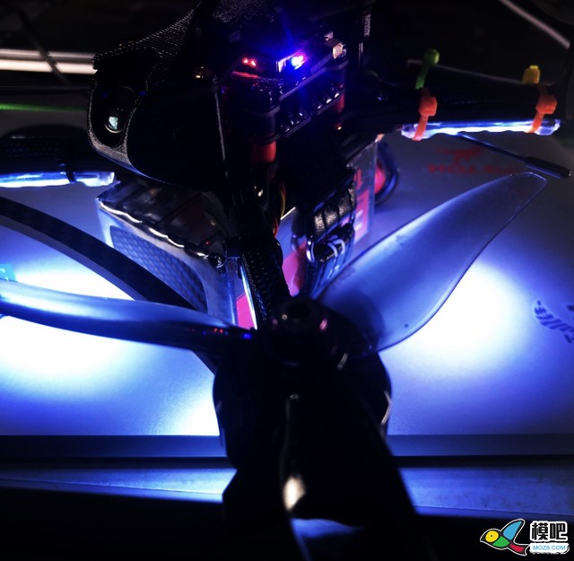

LED走线,这个机架的一大卖点也是尾部LED控制板的安装,配合化骨龙的那个窄条的LED controller,前后LED线从中层板开孔走线,从电调下部穿过,一共用了6条led,28颗灯珠基本满足大部分比赛需求。
化骨龙wind5lite使用体验 电池,天线,图传,飞控,电调 作者:NswSJB 6471
就还算挺好看的还装完

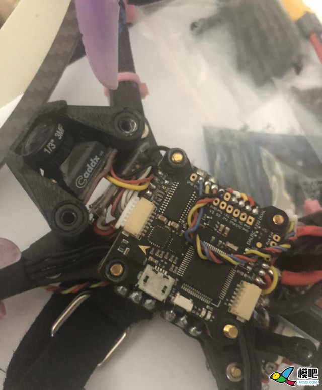

下一步就是上飞控和摄像头了,摄像头是14mm尺寸的,如果在装30塔的情况下估计选择焊盘式的会更加合适,因为如果用排插式的有可能会特别挤
化骨龙wind5lite使用体验 电池,天线,图传,飞控,电调 作者:NswSJB 8580

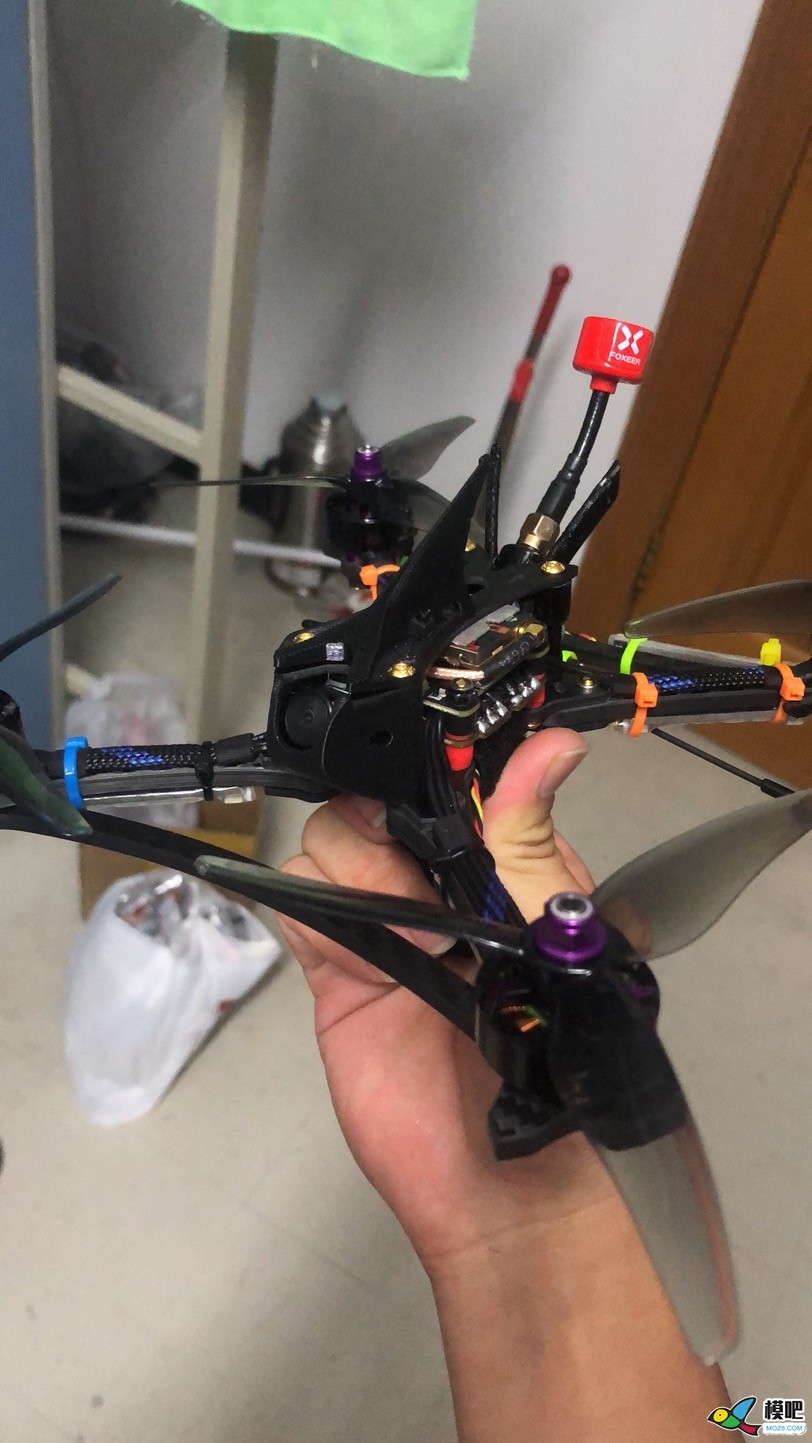

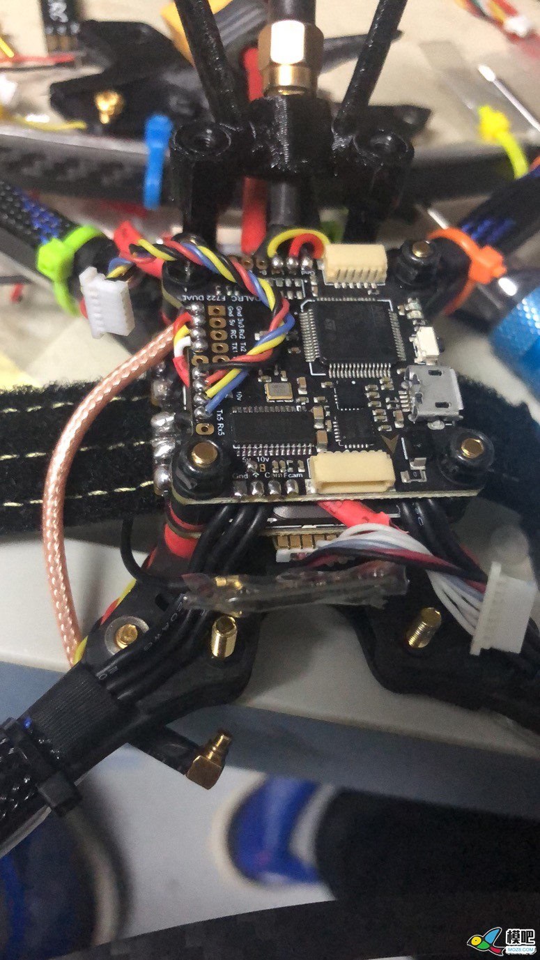

接收机我放在了摄像头和飞塔的中间,包好热缩膜,基本不会有大问题,走线的话我模仿同轴线的形式,热缩管把四根线包成一根管,走线显得整洁不少,如果对于自己焊工不自信的就算了,整不好就特别难维修,我基本装机就不动了,就是啥时候炸稀碎啥时候换,LED也采用相同方式,飞控下面走LED,接收机,图传转接线,电调下面走接收机天线,LED线,保证线束不会因炸机互相拉扯崩裂。
图传天线在机架尾部也有打印座支撑,直接插到里面就固定的很牢靠了,如果是用黑羊的小伙伴需要考虑买不带螺丝孔的sma转接线了。图传我粘在了顶板上,由于软转接线没有了,只能用硬转接线,图传不得已横置,大家不要学我,这样炸机时候图传天线座很容易从焊盘上炸脱或者吧排线座炸开,这样的话其他部分再结实没有图传也于事无补了。

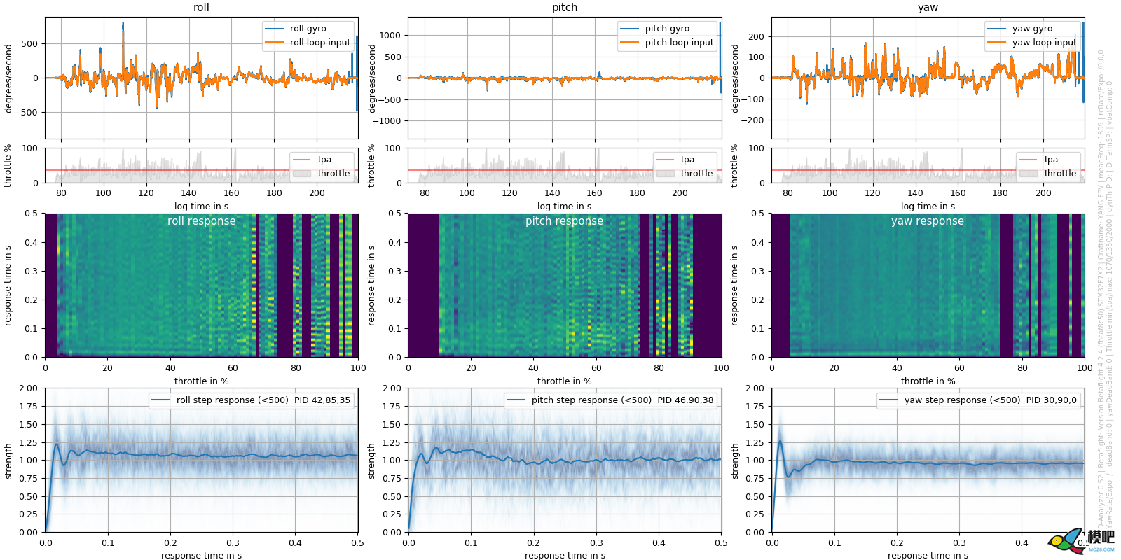

默认pid飞行了几天,除了收油门有小幅度抽动以外和大油门急转弯下的洗桨以外,整体很跟手。
化骨龙wind5lite使用体验 电池,天线,图传,飞控,电调 作者:NswSJB 1097

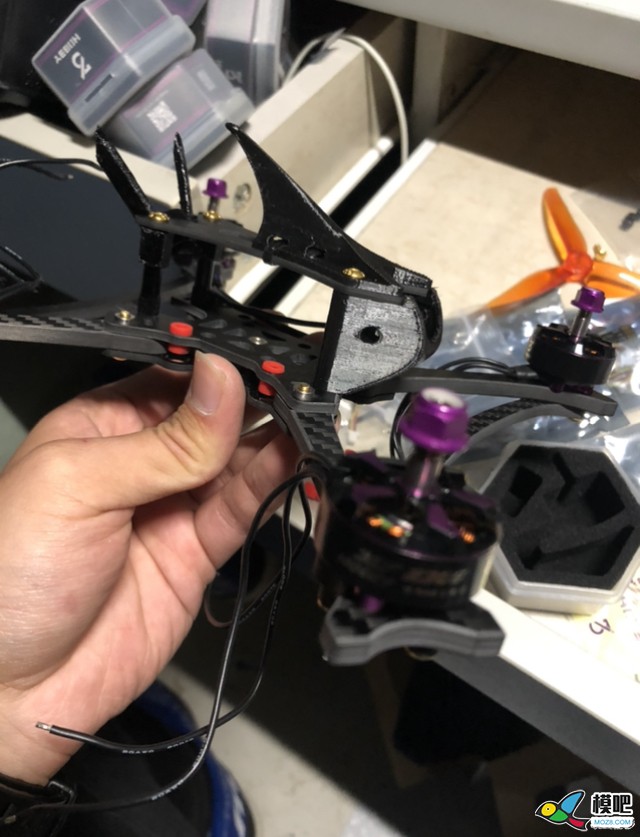

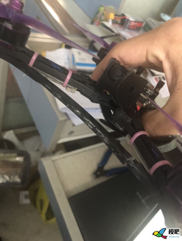

稍微调整后就能做到特别好飞。但是横杆炸断以后,对于pid变化很大,高油门下的抖动会加剧。横杆炸断也变相说明有保护作用,没有炸断机臂。

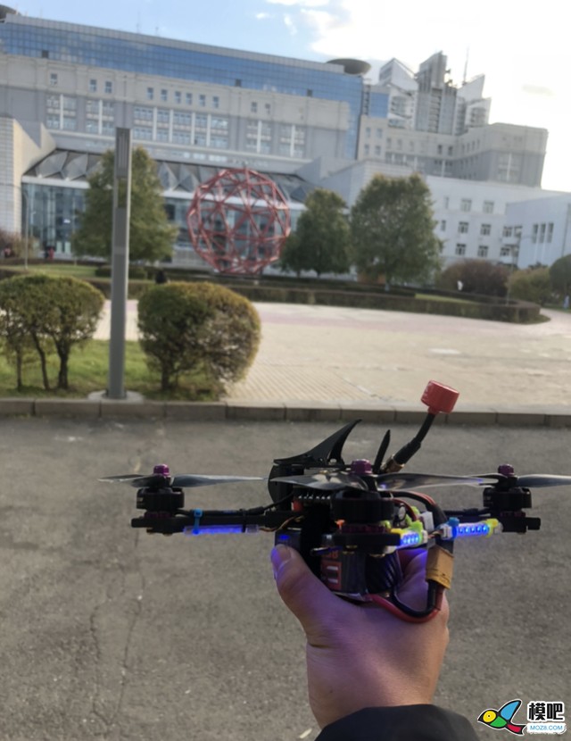

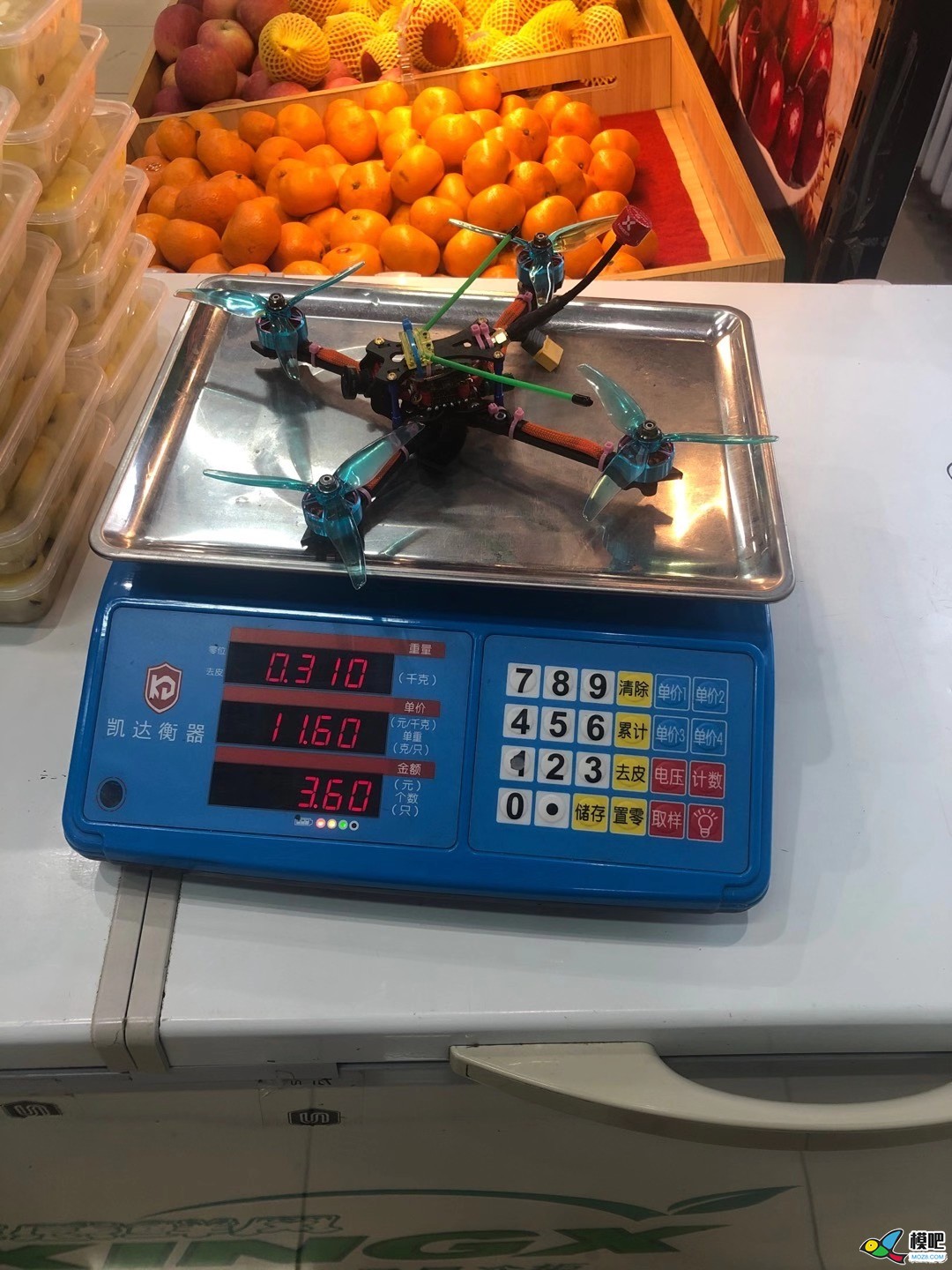

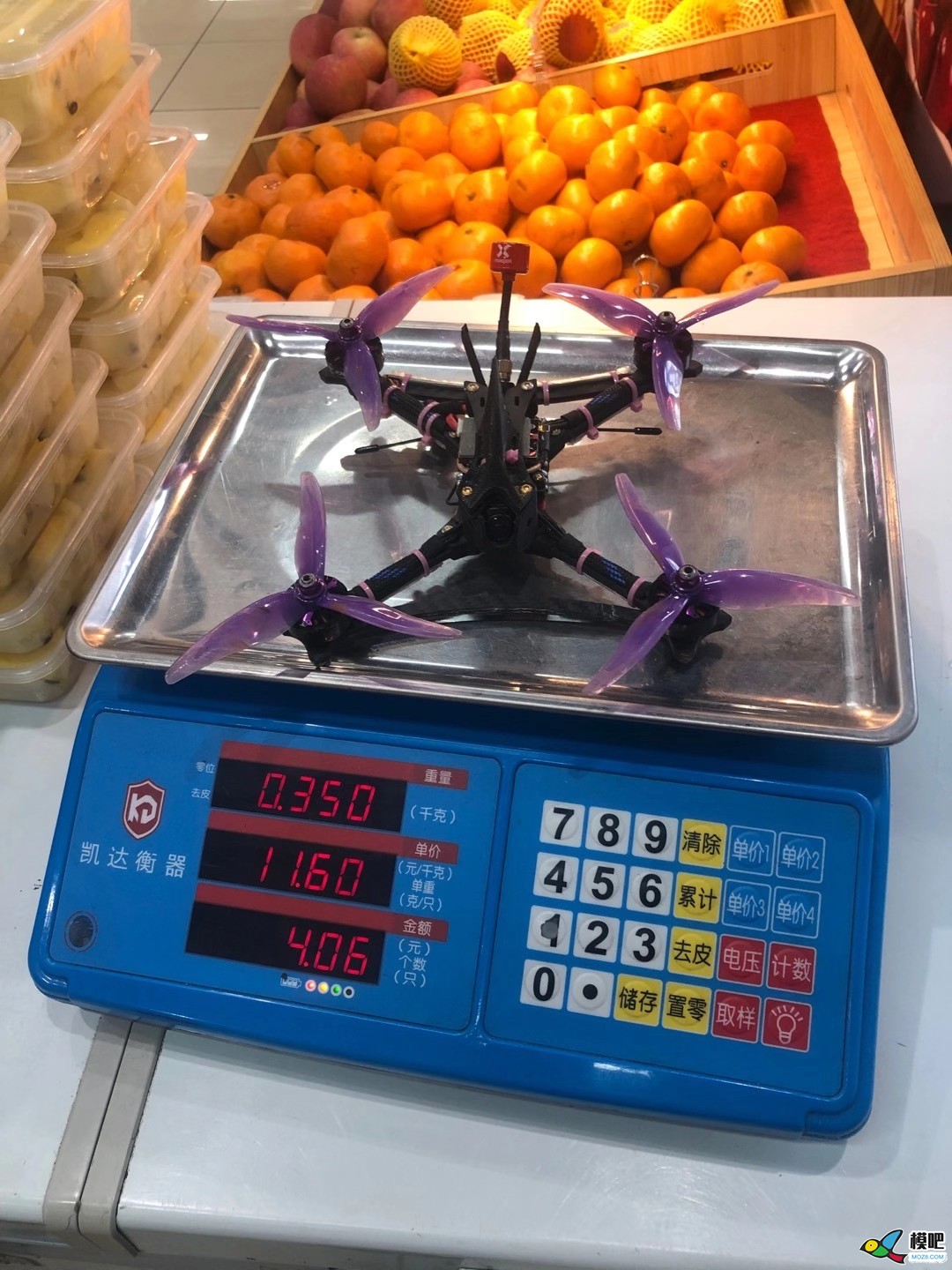

竞速机架对于我来说,还算是萌新阶段,耐炸,便宜,稳定,好用还是第一位的,原价259属实有点贵了对于我来说,自切的机架满足需求还是首选,基本上每天两三炸,用到现在硬伤只有炸断一个横杆真的说明耐炸性相当可以了,如果配合小塔搭配轻量化像2004一类的电机,重量一样应该做到空机300以内。现在350g有点重了。

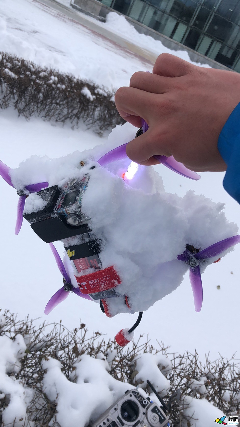

发表于 2020-11-26 16:07:27 | 显示全部楼层
很不错,下雪飞机电池影响很大吧。
