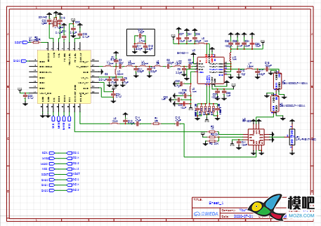

      随着OPENTX即将支持中文,现在OPENTX遥控器成立热门控。双十一我也买了一个TX18S遥控器,回来第一时间拆开,研究五合一高频头,发现遥控器里面多协议高频头的底板都是现成的,拆掉CC2500模块,焊上自己设计的四合一模块(前面帖子介绍过),现在只需要自己设计一个915高频头模块,焊上去就可以使用了。说干就干,查资料,终于在www.rcgroups.com找到一张915高频头模块的照片,对比黑羊915高频头和R9M。最终敲定915高频头的元件布局和设计方案,参照黑羊射频部分的设计。射频芯片采用SX1276,射频功放采用SKY65111的专用功放,此款射频功放最大发射功率2W,由于是内置模块考虑到散热问题,设计只开2级放大,大概为630mw,同时也能简化供电,射频开关采用RF1602。

       原理图搞懂后,着手画PCB,到JLC打样,买元件。JLC还是很给力,48小时就把样板PCB做出来了。

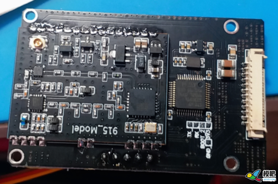

       915高频头样板拿到之后,检查了一下电路,发现一个LDO的脚设计错了,其他没有什么大问题。0402封装的电阻、电容、电感,手工焊接确实麻烦。用了大约2小时将915高频头焊接完成。插上天线,焊上5V电源,检查各个工作点电压正常,初步判断915高频头模块没有问题。

      随后将915高频头模块与内置多协议高频头底板结合,成为一个真正的五合一高频头。

           不需要任何改动,直接将五合一高频头安装回TX18S遥控器,TX18S遥控器开机,高频头设置成内置高频头,选择Frsky 915 R9M协议,用R900接收机对频,一次性成功对频,各个通道输出正常。找机会出去拉距试试,测试一下实际效果。
      最后,说明一下,由于五合一高频头采用的是多协议高频头,所以915高频头只支持ACCEST协议,且只能控制ACCEST协议的接收机。不能对频和控制ACCESS的接收机。
