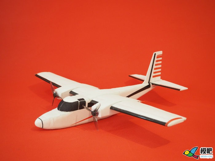

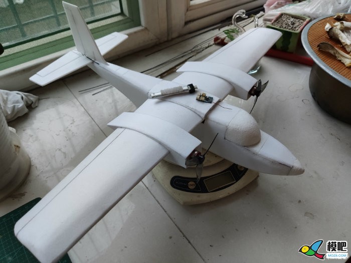

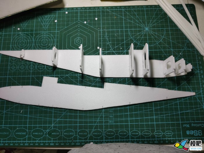

翼展:500mm
起飞重量:55克
设备:迷你四通富斯接收机,1.7克舵机x3,2套1s 7A无刷电调+1103无刷电机+3寸穿越机3叶桨
材质:2mm珍珠板/D板,轻木片涂装:白色丙烯底色,彩色胶带+记号笔装饰
拍照时,飞机机头已经炸过了,撞了立在广场中间的脱粒机器上,粉碎性骨折修复的
