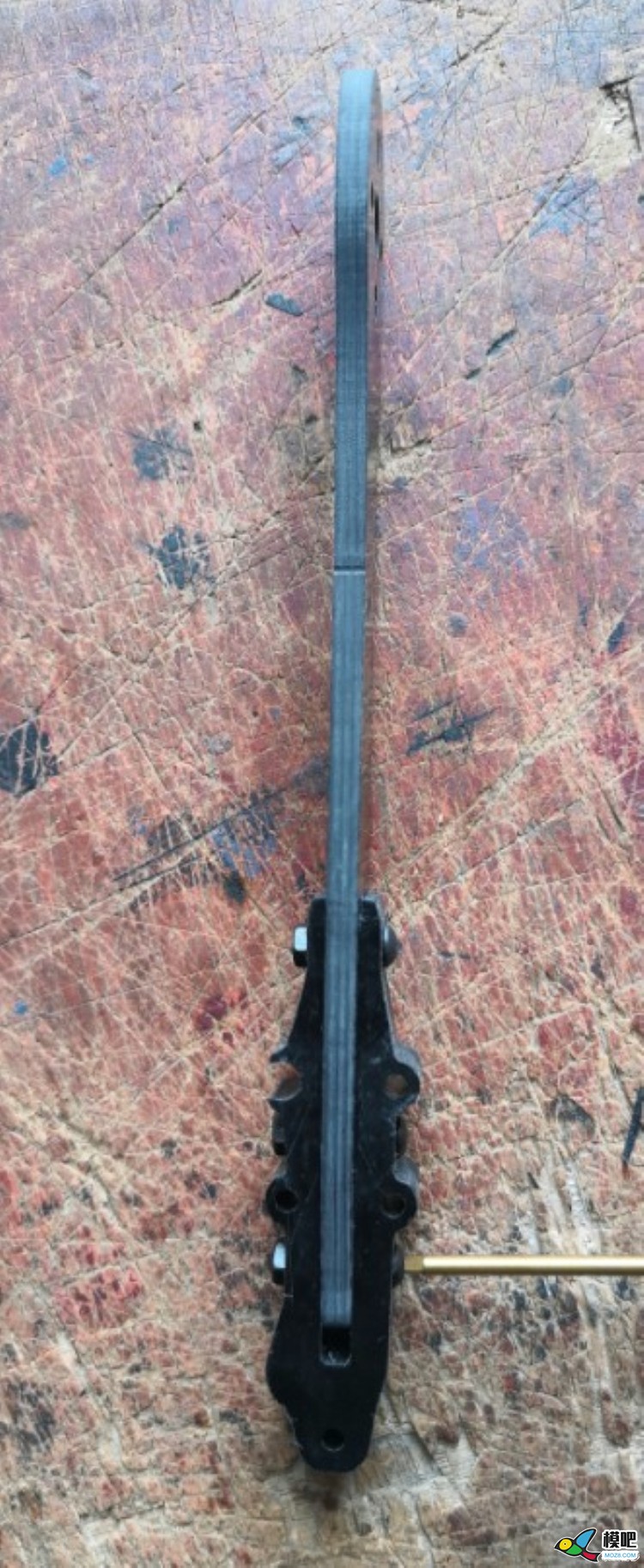

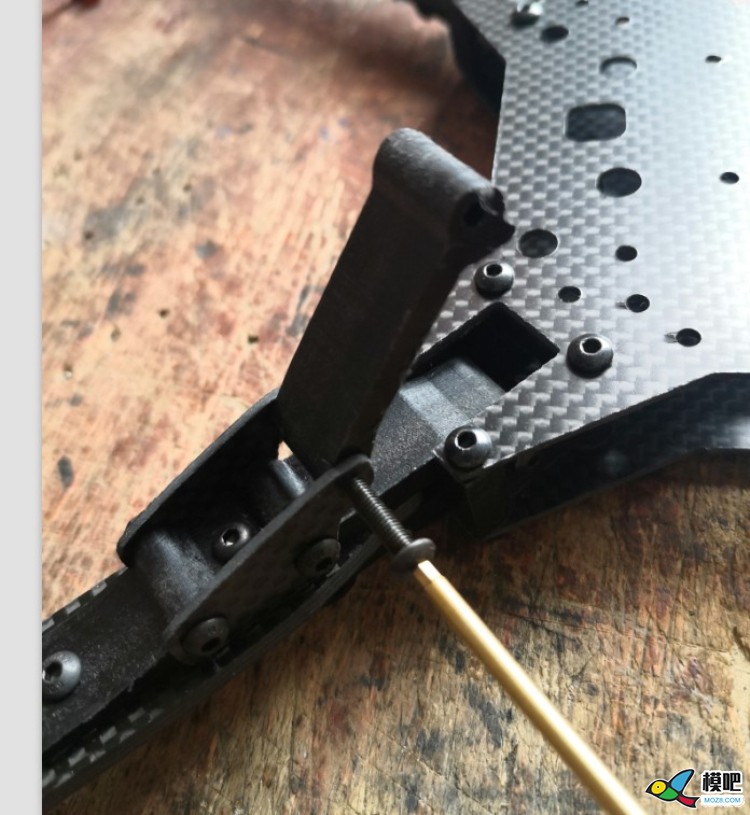

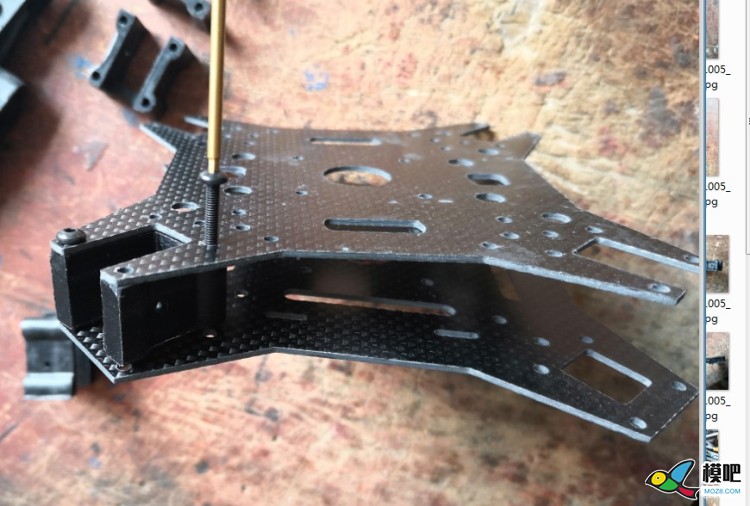

2 装机臂机臂三个螺丝m3*12一个,16两个
450伞折无人机机架安装教程 无人机,电池,GPS,机架,aopa 作者:papamx 8494
3 螺丝要拧紧一点 。
450伞折无人机机架安装教程 无人机,电池,GPS,机架,aopa 作者:papamx 5854
4 装好的机臂。
450伞折无人机机架安装教程 无人机,电池,GPS,机架,aopa 作者:papamx 7216

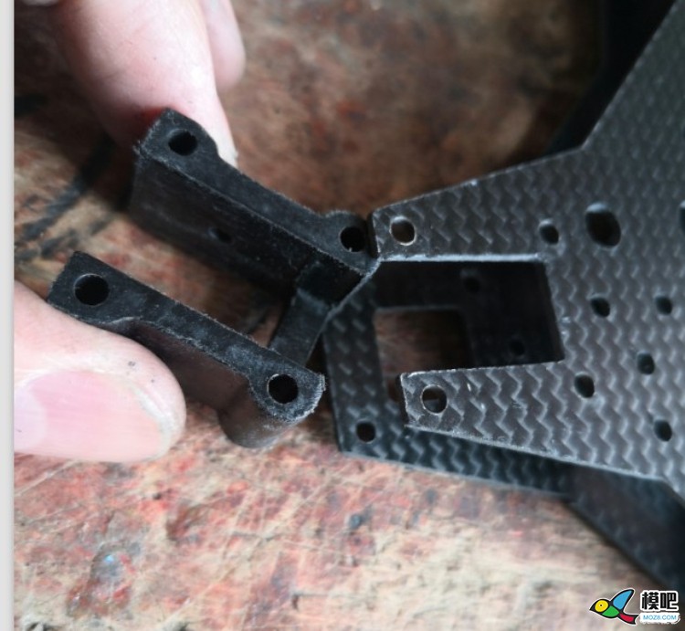

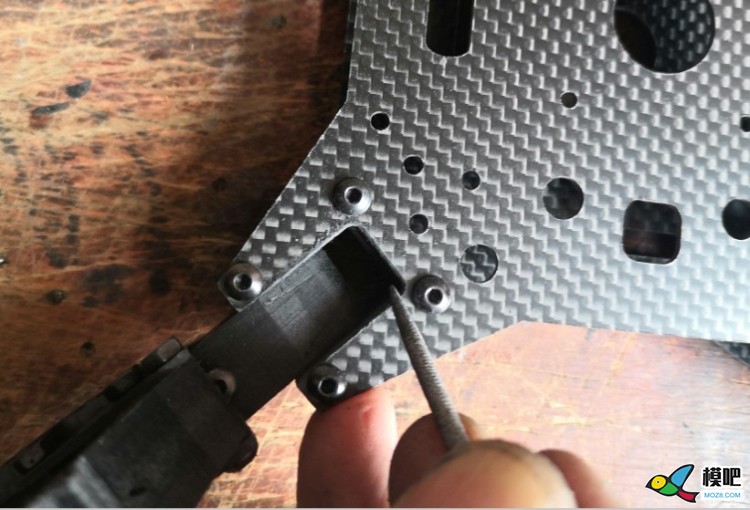

5 安装中心板
450伞折无人机机架安装教程 无人机,电池,GPS,机架,aopa 作者:papamx 8387

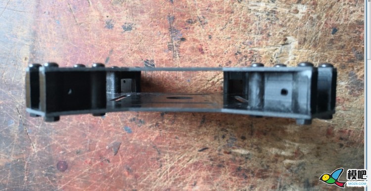

7 中心板连接件开口朝上 不过朝下问题也不大,最好朝上吧。 450伞折无人机机架安装教程 无人机,电池,GPS,机架,aopa 作者:papamx 3564
8 装好的中心板.
450伞折无人机机架安装教程 无人机,电池,GPS,机架,aopa 作者:papamx 6188 450伞折无人机机架安装教程 无人机,电池,GPS,机架,aopa 作者:papamx 2477

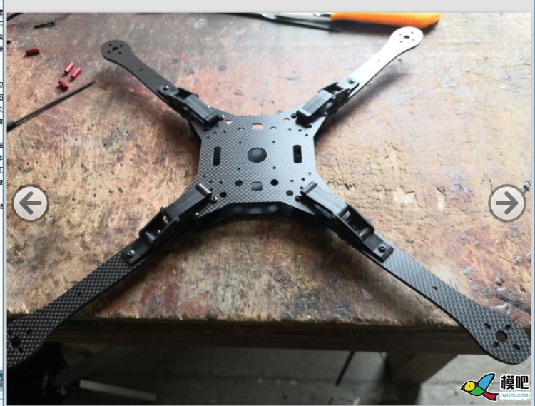

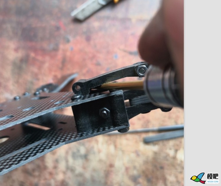

9 把机臂装到中心板上。
450伞折无人机机架安装教程 无人机,电池,GPS,机架,aopa 作者:papamx 5408
450伞折无人机机架安装教程 无人机,电池,GPS,机架,aopa 作者:papamx 3069

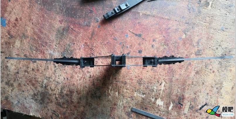

10 注意了,这个有一个比较大的上倾角。
450伞折无人机机架安装教程 无人机,电池,GPS,机架,aopa 作者:papamx 1594 450伞折无人机机架安装教程 无人机,电池,GPS,机架,aopa 作者:papamx 6864

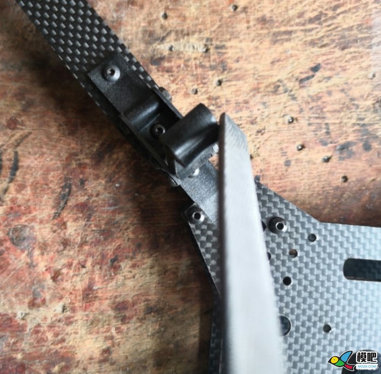

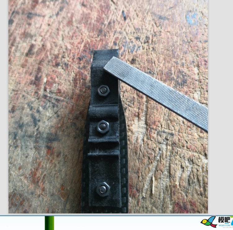

11 这里下面需要打磨一点点,不能打磨太多哟,强调一下,打磨一点点。
450伞折无人机机架安装教程 无人机,电池,GPS,机架,aopa 作者:papamx 4211

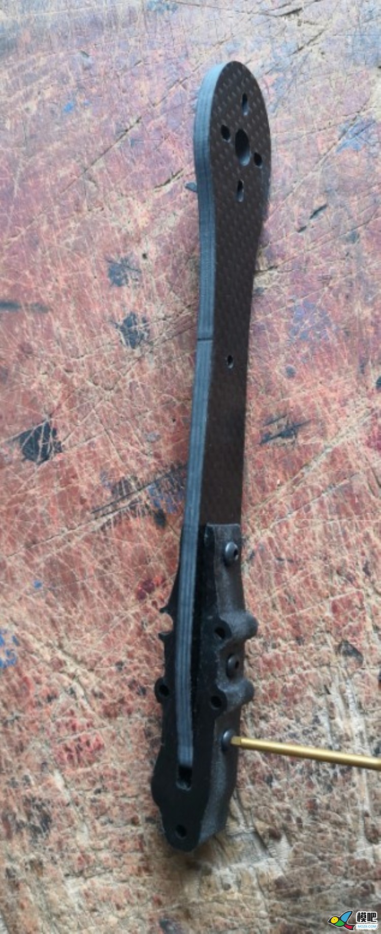

12 打磨后留下一个比较小的上倾角。
450伞折无人机机架安装教程 无人机,电池,GPS,机架,aopa 作者:papamx 3187
13 这里是关键,注意上倾角不要太大,也不要太小。四个机臂要打磨成上倾角差不多。上倾角比较大的话,可以拆下来打磨,注意不要打磨太多。
450伞折无人机机架安装教程 无人机,电池,GPS,机架,aopa 作者:papamx 1349
14  打磨后的上倾角。 450伞折无人机机架安装教程 无人机,电池,GPS,机架,aopa 作者:papamx 8068 450伞折无人机机架安装教程 无人机,电池,GPS,机架,aopa 作者:papamx 3405
16 装折叠支架
450伞折无人机机架安装教程 无人机,电池,GPS,机架,aopa 作者:papamx 3170 450伞折无人机机架安装教程 无人机,电池,GPS,机架,aopa 作者:papamx 2866
17 注意这个折叠件要比中心板长一点点,这样按下面才会紧。 450伞折无人机机架安装教程 无人机,电池,GPS,机架,aopa 作者:papamx 4217
18   按的时候要把机臂往下压,把这个折叠件扣进去。把机臂往下压还扣不进去的话。这些地方也要打磨一点点。 450伞折无人机机架安装教程 无人机,电池,GPS,机架,aopa 作者:papamx 6479 450伞折无人机机架安装教程 无人机,电池,GPS,机架,aopa 作者:papamx 3483 450伞折无人机机架安装教程 无人机,电池,GPS,机架,aopa 作者:papamx 9288
19   这些地方都不能打磨太多。一般把毛边打磨掉就可以了。 450伞折无人机机架安装教程 无人机,电池,GPS,机架,aopa 作者:papamx 7544
20  要拿出来的话,撬出来就可以了、
450伞折无人机机架安装教程 无人机,电池,GPS,机架,aopa 作者:papamx 5172
20  完美扣进去。
450伞折无人机机架安装教程 无人机,电池,GPS,机架,aopa 作者:papamx 744 450伞折无人机机架安装教程 无人机,电池,GPS,机架,aopa 作者:papamx 7591

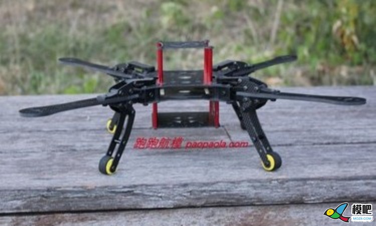

21   这样基本上 装好了,还有电池板,gps板   脚架稍后上图。 450伞折无人机机架安装教程 无人机,电池,GPS,机架,aopa 作者:papamx 4741
