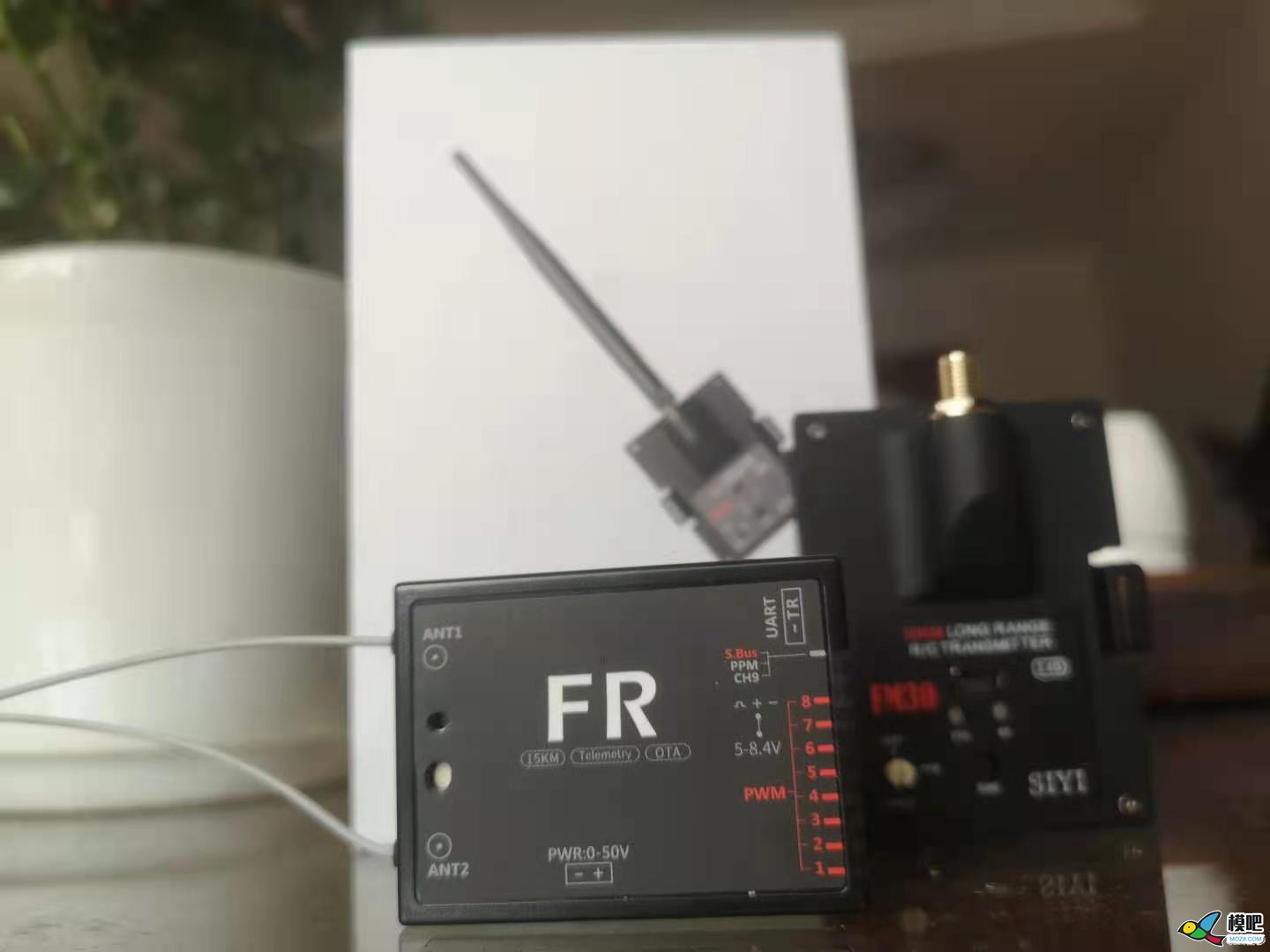

清单
高频头一个,接收机一个,数传线若干,数据线一条
评测:249元30km?思翼FM30蓝牙高频头 高频头 作者:yu2333666 8523

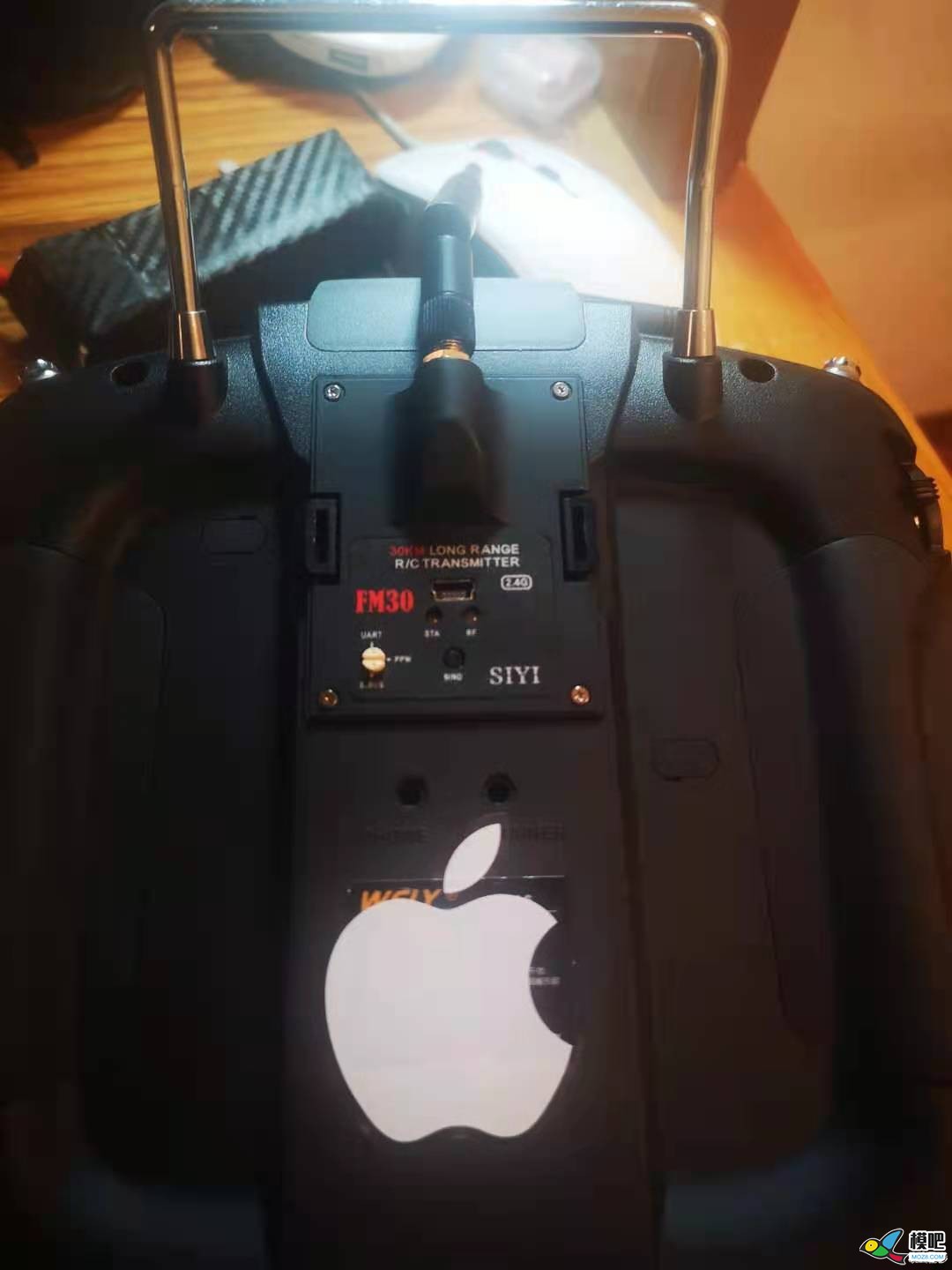

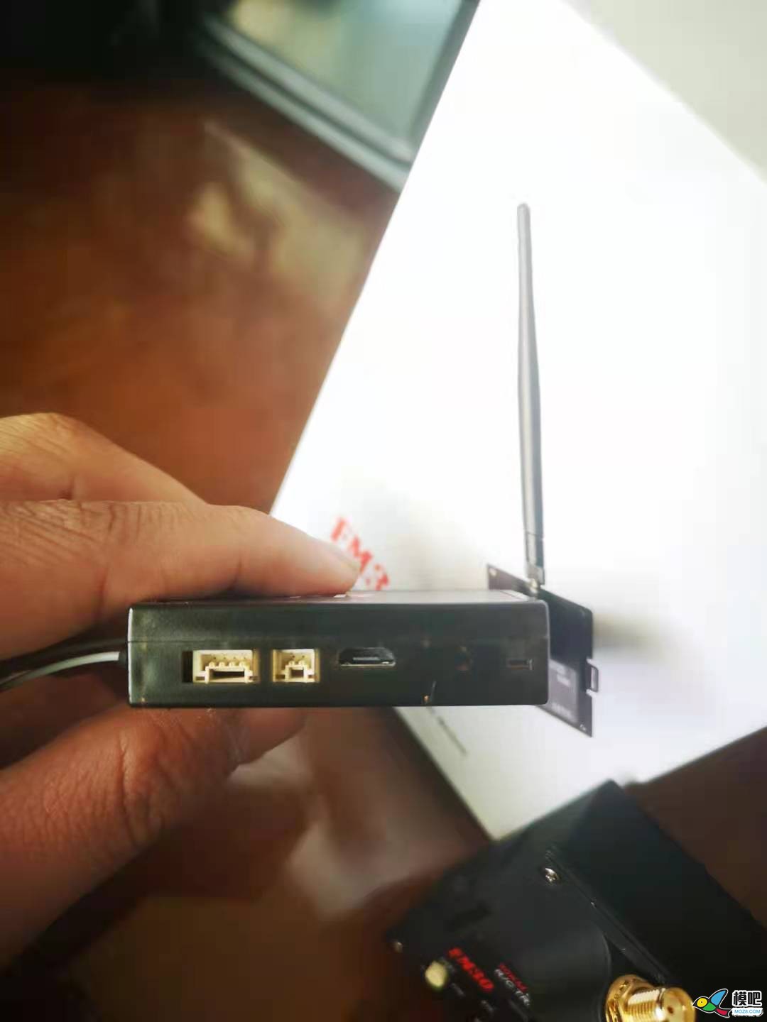

高频头
评测:249元30km?思翼FM30蓝牙高频头 高频头 作者:yu2333666 3544
评测:249元30km?思翼FM30蓝牙高频头 高频头 作者:yu2333666 3954
采用的是JR接口,可以直插t16等开源控,因为我手头的是ET16所以也是可以直插的
一个usb接口用来升级固件和连接地面站,两个指示灯,对频键,模式调节器
支持ppm sbus 输入
等等上机试试

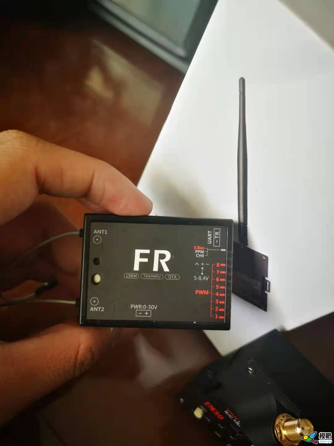

接收机
评测:249元30km?思翼FM30蓝牙高频头 高频头 作者:yu2333666 5951
评测:249元30km?思翼FM30蓝牙高频头 高频头 作者:yu2333666 4361
评测:249元30km?思翼FM30蓝牙高频头 高频头 作者:yu2333666 5360
这个接收机比一般的要大
自带3个数传接口
支持无线升级,sbus,ppm

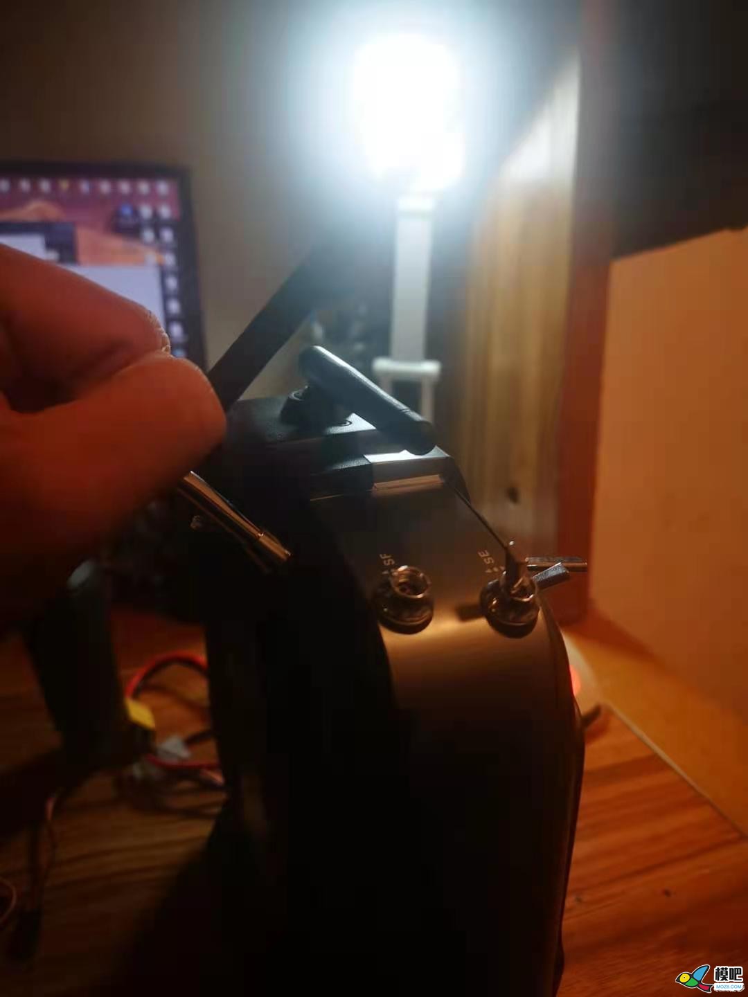

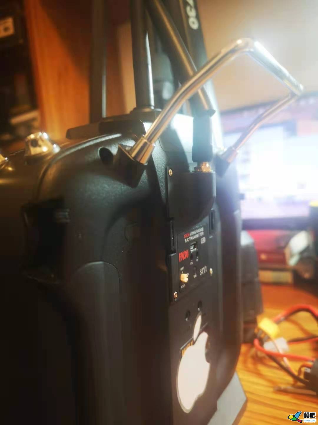

上机
评测:249元30km?思翼FM30蓝牙高频头 高频头 作者:yu2333666 6675
评测:249元30km?思翼FM30蓝牙高频头 高频头 作者:yu2333666 9414
评测:249元30km?思翼FM30蓝牙高频头 高频头 作者:yu2333666 3394
这一装上感觉就不一样了,高端大气。
天地飞et16于前几天跟新了固件,支持ppm协议,刚好可以装上fm30。
遥控器关闭内置高频头,打开外置高频头,选择ppm就可以使用了。
具体的过程我放在b站的视频了,有兴趣的小伙伴可以去支持一下
