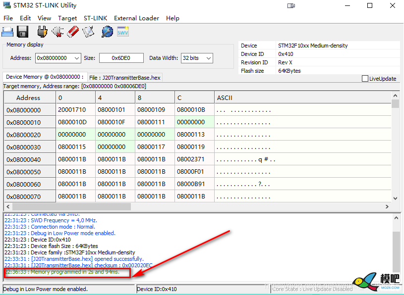

3. 烧写固件
如果你的电脑安装了keil软件,那么编译工程再进行烧录即可,这里不再赘述,可参考笔者的这篇博客:
如果你的电脑没有keil软件,又不打算开发调试源代码,那么这里推荐使用STM32 ST-LINK Utility软件。软件介绍、下载、安装、使用请参考strongerHuang的这篇博客:

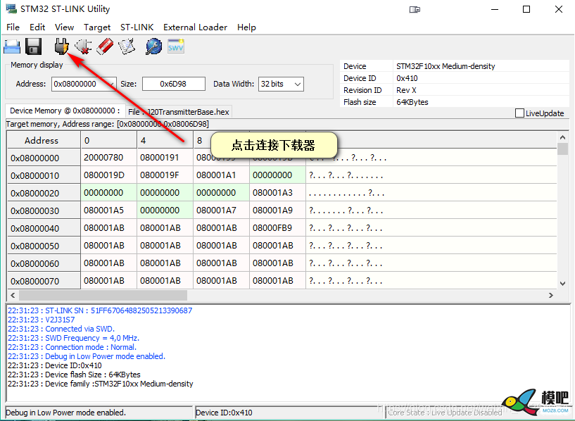

先将ST-LINK下载器连接STM32开发板,接线如下:
                GND   电源地
                3V3     接3.3v
                SWCLK 接DCLK
                SWDIO 接DIO

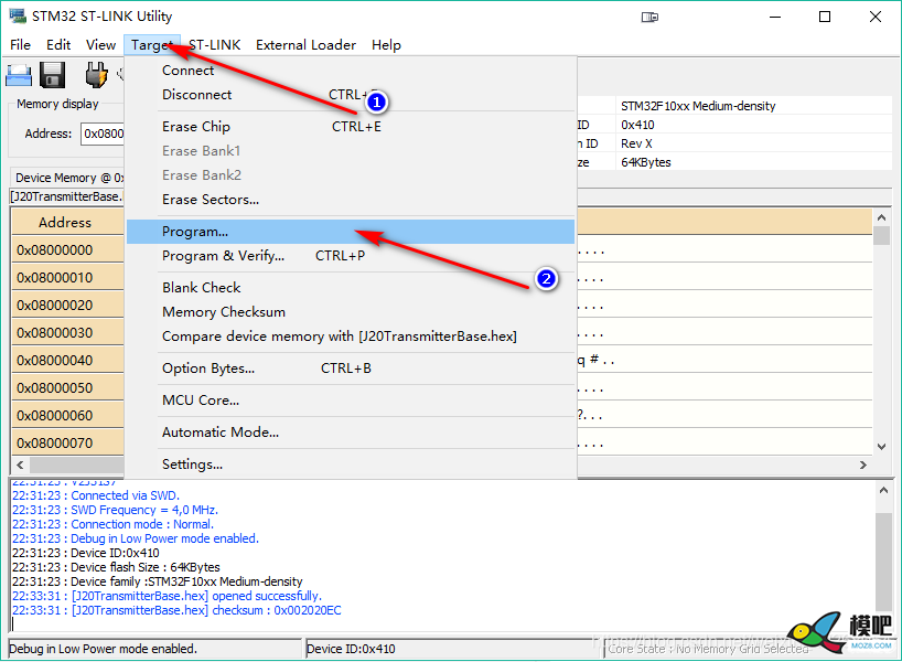

打开软件,点击该按钮进行连接;
J20航模遥控器开源项目系列教程(一)制作教程【续】 航模,固定翼,电池,云台,遥控器 作者:pcsms_6Ym6i0fW 1278 J20航模遥控器开源项目系列教程(一)制作教程【续】 航模,固定翼,电池,云台,遥控器 作者:pcsms_6Ym6i0fW 6824
点击Target》Program...;
J20航模遥控器开源项目系列教程(一)制作教程【续】 航模,固定翼,电池,云台,遥控器 作者:pcsms_6Ym6i0fW 1752 J20航模遥控器开源项目系列教程(一)制作教程【续】 航模,固定翼,电池,云台,遥控器 作者:pcsms_6Ym6i0fW 6635

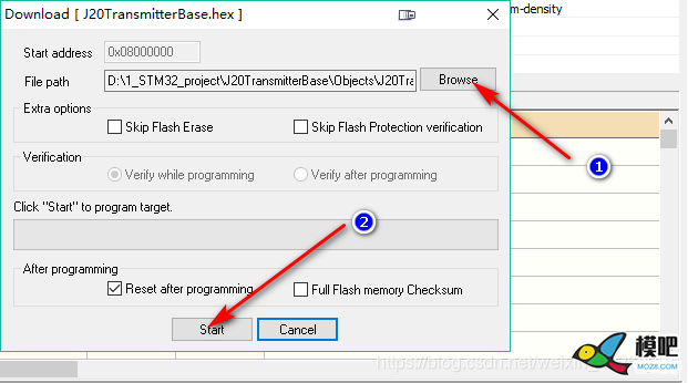

点击Browse,打开遥控器端或者接收机端的hex文件,点击Start进行烧写;
J20航模遥控器开源项目系列教程(一)制作教程【续】 航模,固定翼,电池,云台,遥控器 作者:pcsms_6Ym6i0fW 1719 J20航模遥控器开源项目系列教程(一)制作教程【续】 航模,固定翼,电池,云台,遥控器 作者:pcsms_6Ym6i0fW 7170
看到提示信息即说明烧写完成。

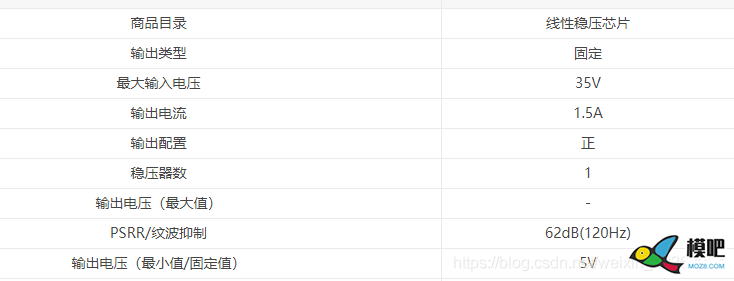

  • 遥控器供电方案
由于使用L7805CD2T降压芯片来获得5V,它的输入电压是5-35V。
J20航模遥控器开源项目系列教程(一)制作教程【续】 航模,固定翼,电池,云台,遥控器 作者:pcsms_6Ym6i0fW 3222 J20航模遥控器开源项目系列教程(一)制作教程【续】 航模,固定翼,电池,云台,遥控器 作者:pcsms_6Ym6i0fW 6691

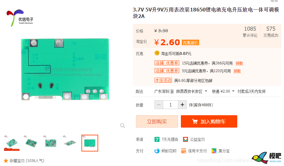

而一节锂电池(比如18650锂电池)的电压是3.7V-4.2V,所以要串联2节或者3节锂电池才能达到电压的要求。但是电池串联起来,平衡充电是个问题,所以这里笔者的建议是使用充放电一体模块(下图)。 用一节锂电池或者多节并联即可,3.7V通过这个模块升压到5V—7V,再输入给L7805CD2T,直接使用这个模块的microUSB口充电即可。

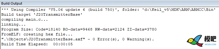

对于MCU(Microcontroller Unit,简称MCU,即微控制单元,又称单片微型计算机(Single Chip Microcomputer )或者单片机,我们使用的STM32/STM8/C51都可以称为MCU)来说,一个通道就是一个ADC引脚,电位器或者钮子开关的作用就是让用户操作产生电压的变化,而ADC的作用就是采集电压的大小,从而得到用户的输入值,再进行下一步的处理。
  • hex文件大于64k,为什么能烧录进FLASH=64k的最小系统板?
实际上hex文件包含了许多信息,要经过编译成二进制文件之后才会烧录进MCU,烧录进MCU的文件大小大约是hex文件大小的一半。要想看有多少烧录进MCU,可查看keil软件编译出来的信息,其中Code+RO Data+RW Data会烧录进FLASH中,18140+9468+2124=29732(再除以1024,约29k),程序运行的时候:RW Data + ZI Data。

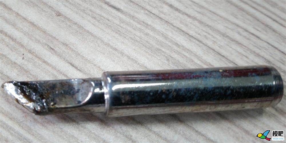

士兵要保养自己的钢枪,学生要爱护自己的笔杆子,而对于电子爱好者,就是要保养好烙铁了。
新买来的烙铁,在第一次使用时,需要先接电待温度达到能融化焊锡,给烙铁头均匀包裹焊锡,这样能防止烙铁头氧化,确保烙铁头沾锡。
每次使用完烙铁,需要清洁烙铁头(使用湿润的高温海绵或者清洁钢丝球),然后均匀涂上焊锡。
不要拿烙铁烫塑料!不要拿烙铁烫塑料!不要拿烙铁烫塑料!
J20航模遥控器开源项目系列教程(一)制作教程【续】 航模,固定翼,电池,云台,遥控器 作者:pcsms_6Ym6i0fW 2017

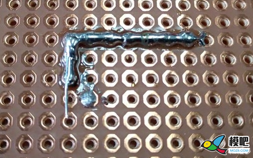

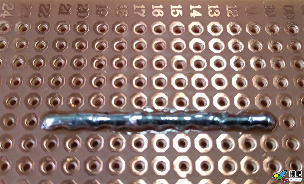

(3)走锡
方法一:先将两个点焊在一起,中间间隔一个点,待焊锡冷却后,再回来将剩下的一个点焊上。
如果直接将所有点连在一起,会导致焊锡都处于液态,全部粘连到了一起,不易控制焊锡走向。
J20航模遥控器开源项目系列教程(一)制作教程【续】 航模,固定翼,电池,云台,遥控器 作者:pcsms_6Ym6i0fW 6953
J20航模遥控器开源项目系列教程(一)制作教程【续】 航模,固定翼,电池,云台,遥控器 作者:pcsms_6Ym6i0fW 821
方法二:借助铜线控制走向,先将铜线固定,再走锡就比较容易了。(可以使用电阻上多余的线)
