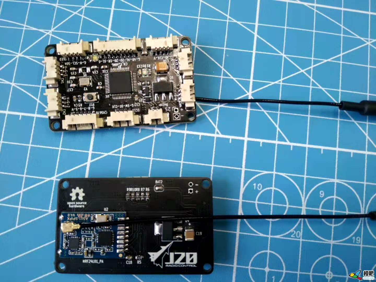

使用的2.0mini版PCB

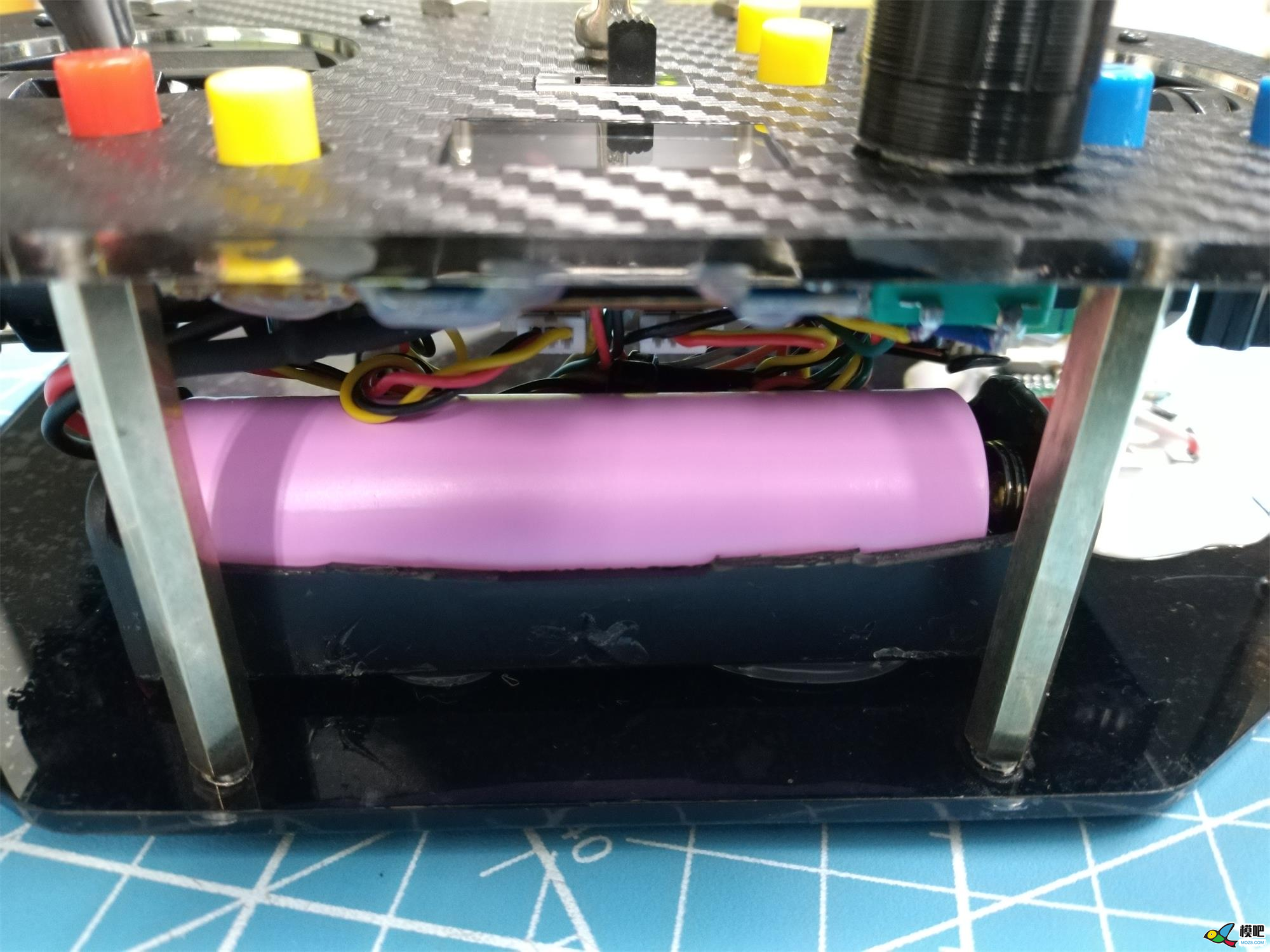

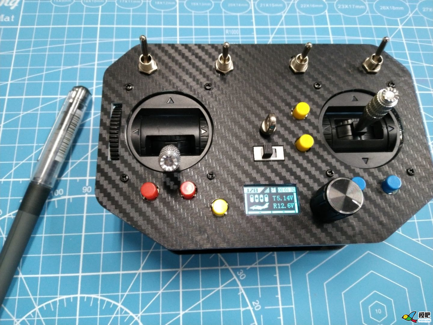

2.组装
组装比较简单,上图就可以了
