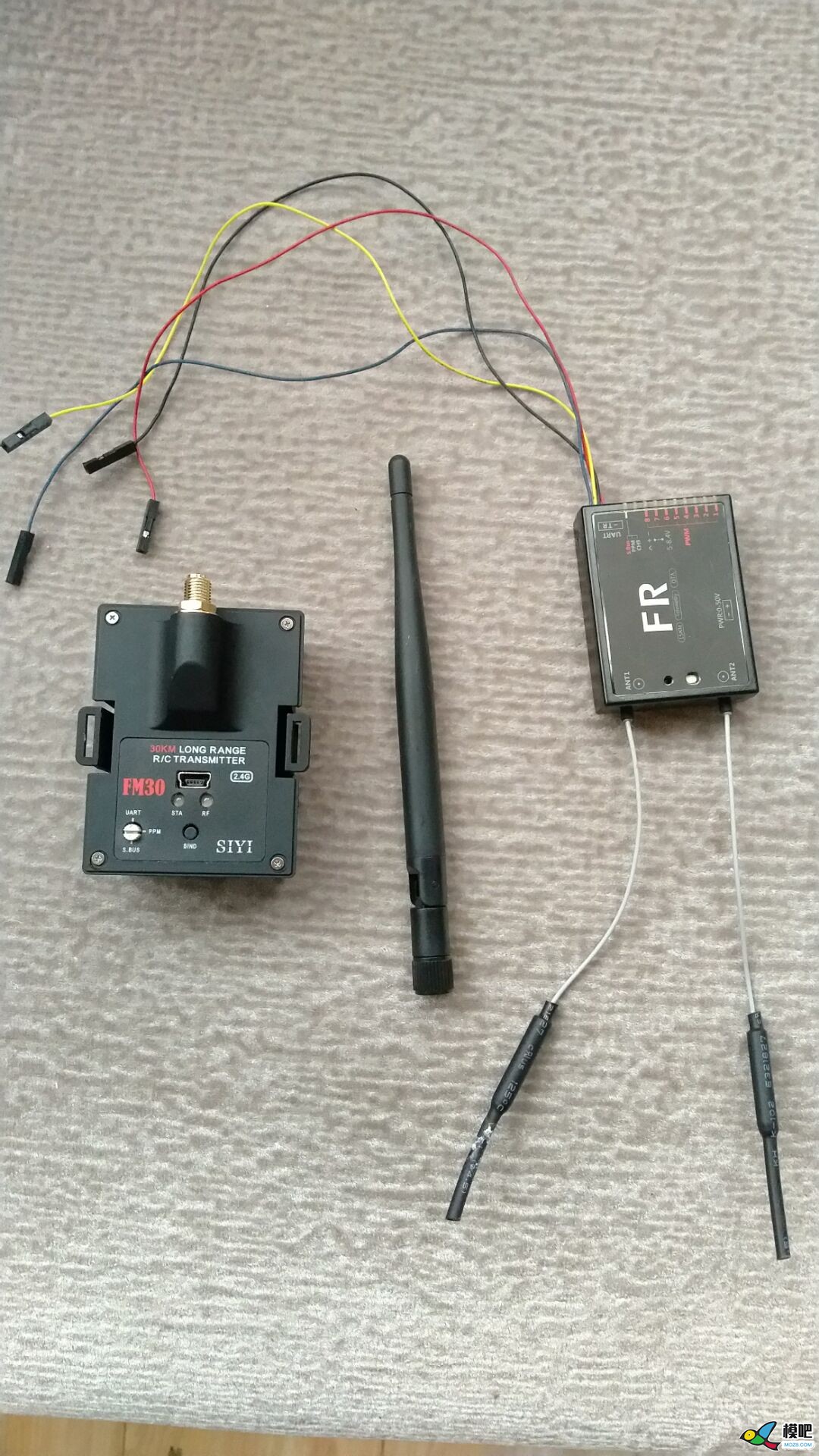

     到手的高频头,时间久了,刚到手拍的图丢了,补拍的,还有一根升级线。外观很普通,除升级接口是较老的安卓插口外,没有其它可吐槽的。

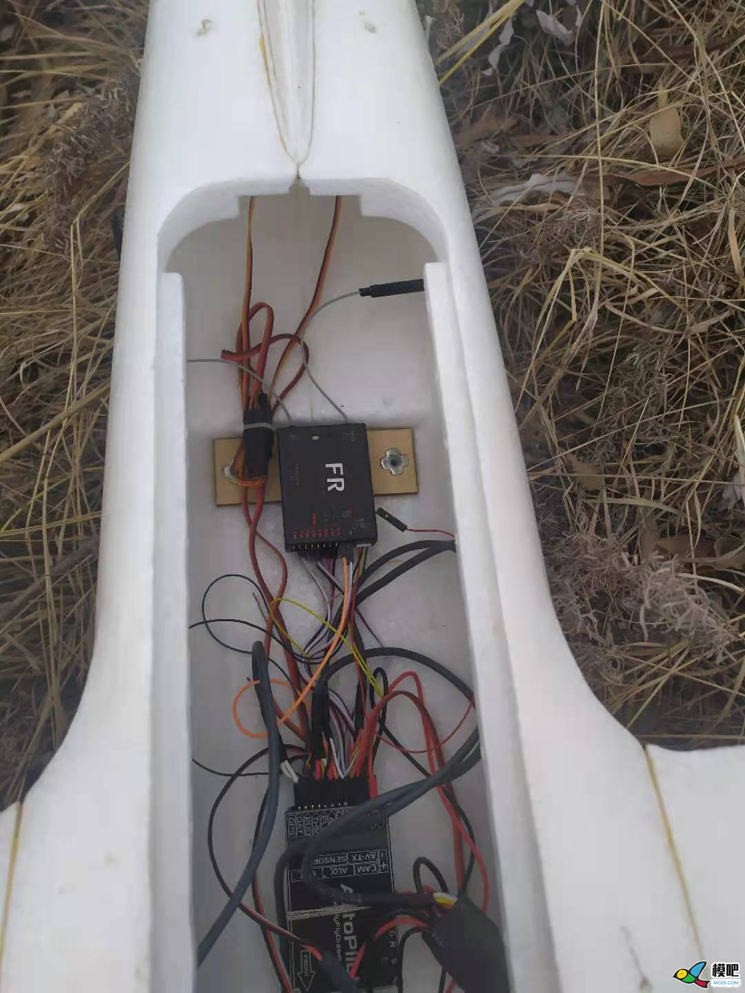

飞控不能使用SBUS,所以考虑使用PPM输入,但开始还是用PWM,原因是不知道接收的输出模式怎么转换,后来多方问询,才知道是双击接收的对码按键,就可以在第10通道转换输出模式。但传说中默认的8通道RSSI(信号强度)却没有出现,致使最终只能通过高频头上的灯的闪动速度,来估计信号强度。这算是一个比较大的缺憾了吧,只有以后用遥控器来设定了。另一个缺点就是高频头会对图传有干扰,屏幕会出现跳动,需要将两者的距离适当放远一些。
测试过程中还有一个小插曲,其6通道插针,失控保护输出模式是保持,而不是我们需要的设定外接舵机测试清楚影响某些模式失控返航功能PPM模式下是设定所以建议和我类似的使用者,尽量不要用PWM模式来连接飞控。

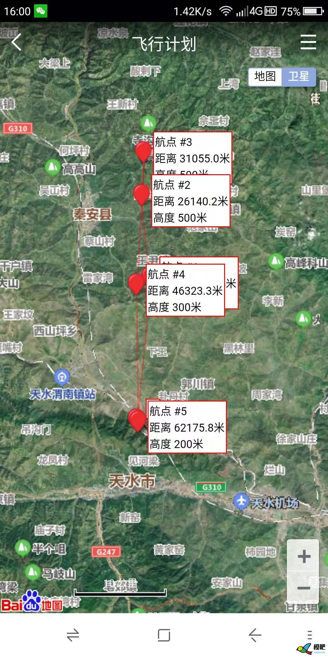

设定了30公里路线。

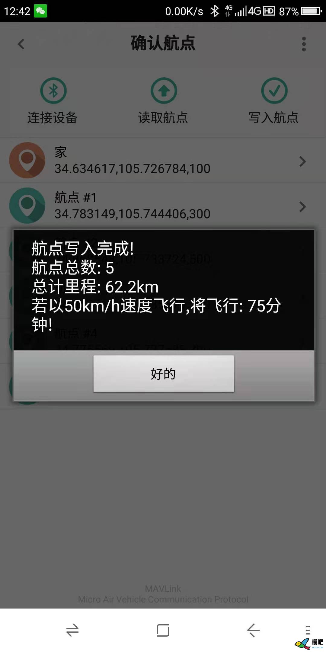

思翼FM30高频头试用体验 电池,天线,舵机,云台,图传 作者:飞舞天水间 5295
数据正常写入。

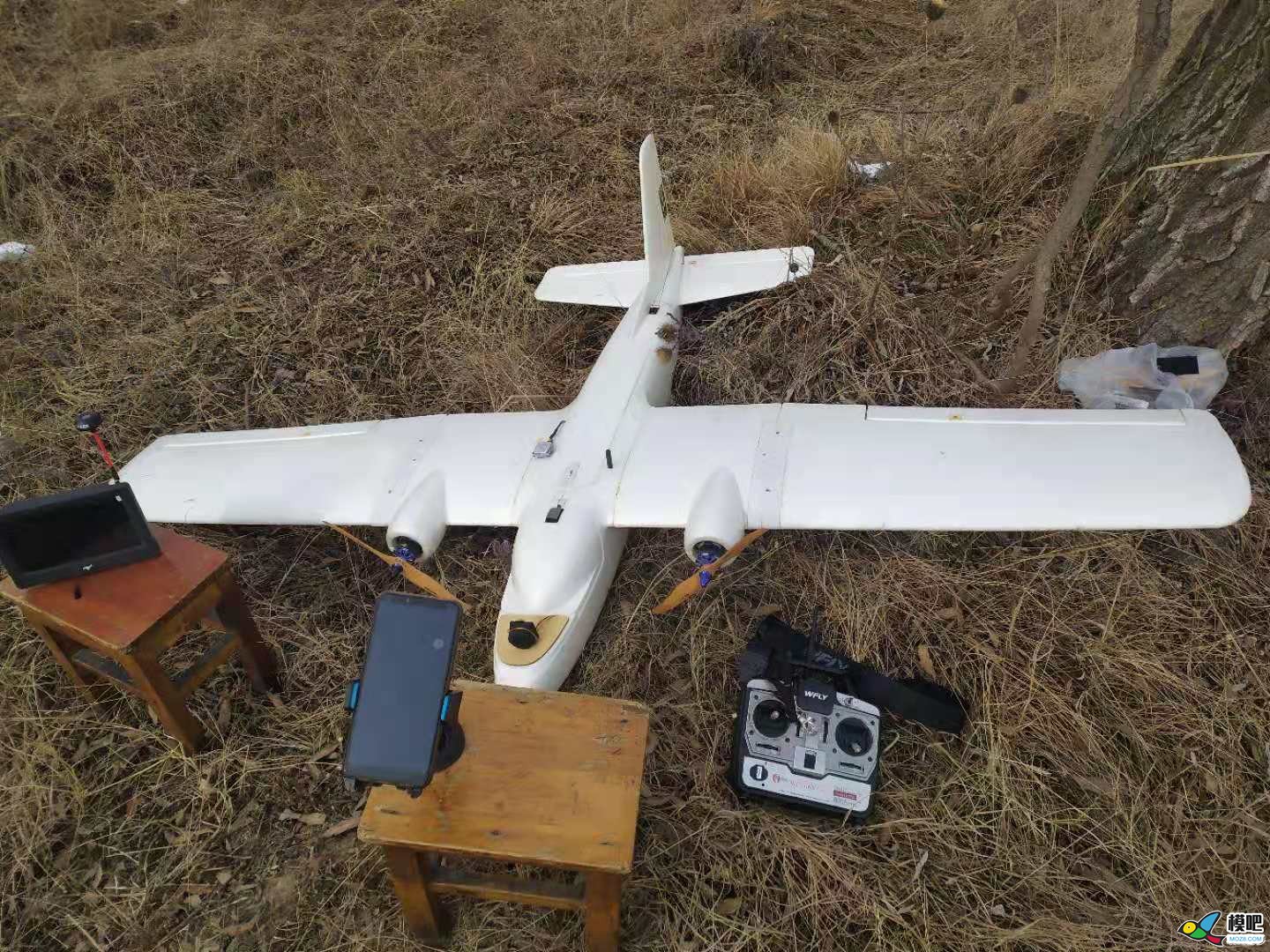

所使用的飞机和器材。

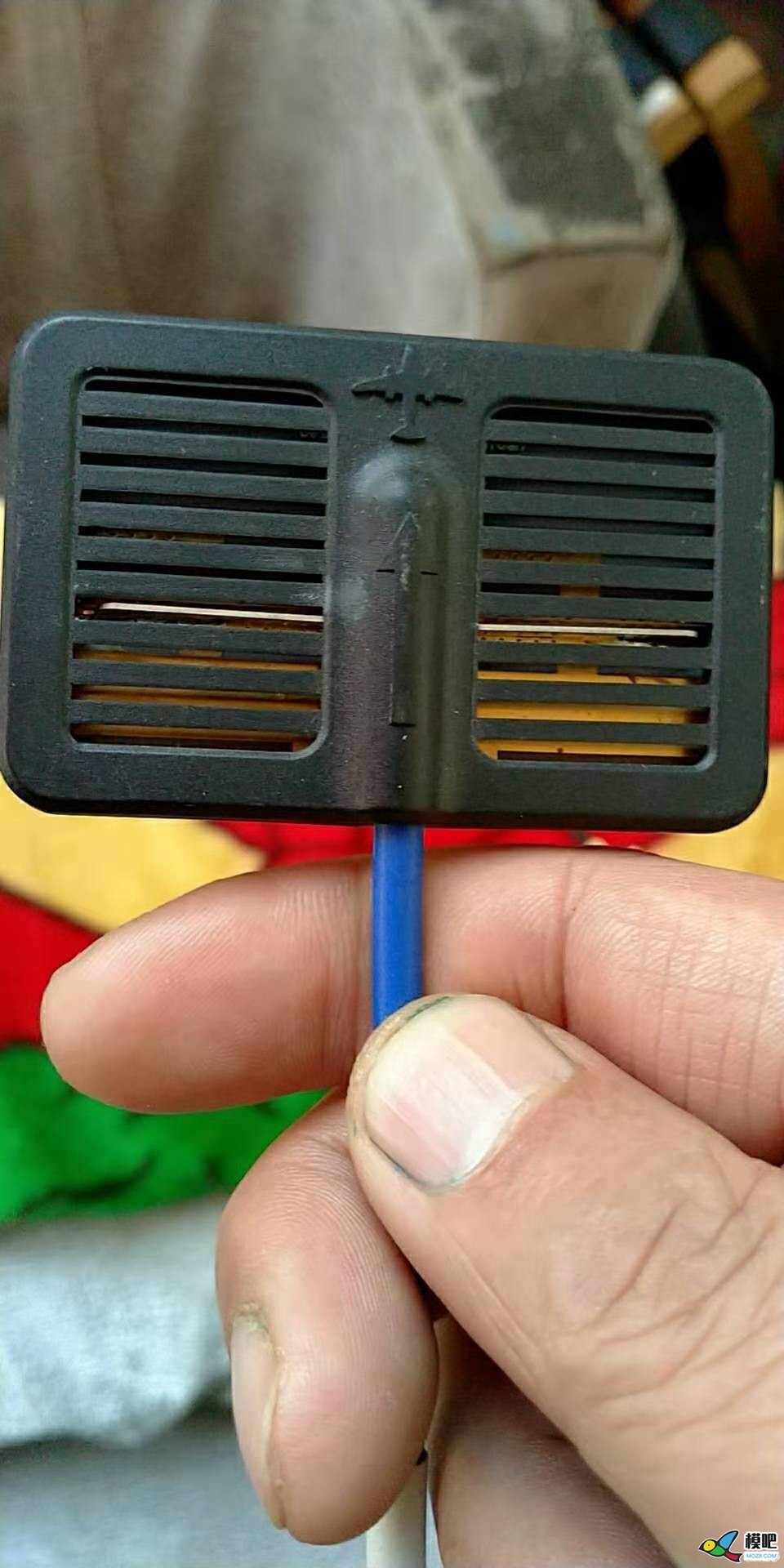

回到家发现接收屏上的小平板天线有方向指示,以前都是近距离使用没有注意,也许这次自己安装有误,影响距离。
