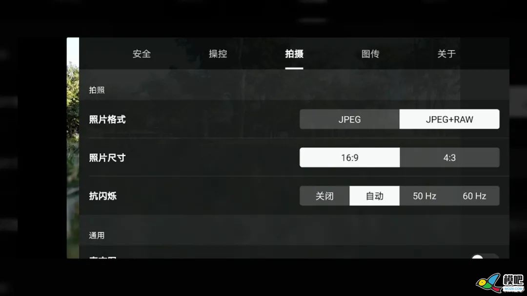

在拍摄菜单中
首先照片格式默认是JPEG
需要RAW的记得打开JPEG+RAW
照片尺寸记得改成4:3,这样视野才是最大的
直方图、过曝提醒和辅助线也最好打开
辅助线我推荐打开三等分和中心点
这三个功能可以帮助我们
更好的曝光和构图

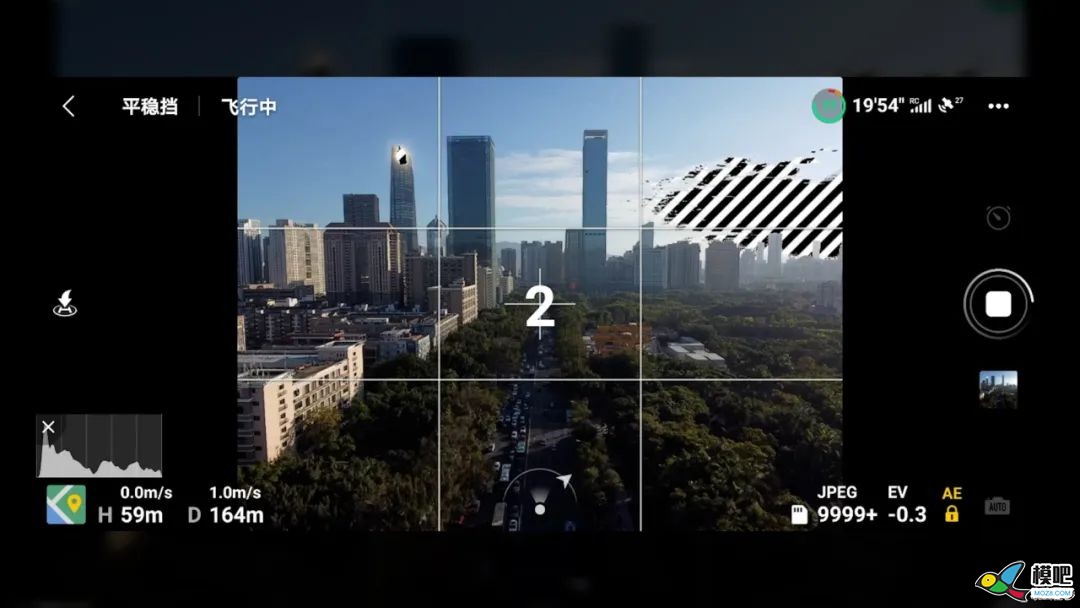

确认好构图之后,记得调整曝光
因为Mini 2的曝光策略是偏亮的
所以这里建议日间拍摄的时候EV降0.3档
这样拍出来的景色会更有明暗对比,质感更强一点
然后点击AE锁住曝光
把遥控器上的飞行模式切换到CINE平稳档
按下快门开始拍摄,然后就可以掰杆飞行了
我个人通常会把速度控制在0-1m/s之内
保持匀速运动

Mini 2因为机身比较轻
所以说它在连拍过程中很容易受到风的干扰
在飞行过程中时刻要记得
用三等分和中心点这两个辅助线,去修正自己的构图
前期如果不飞得更稳一点的话
后期增稳很难弥补回来

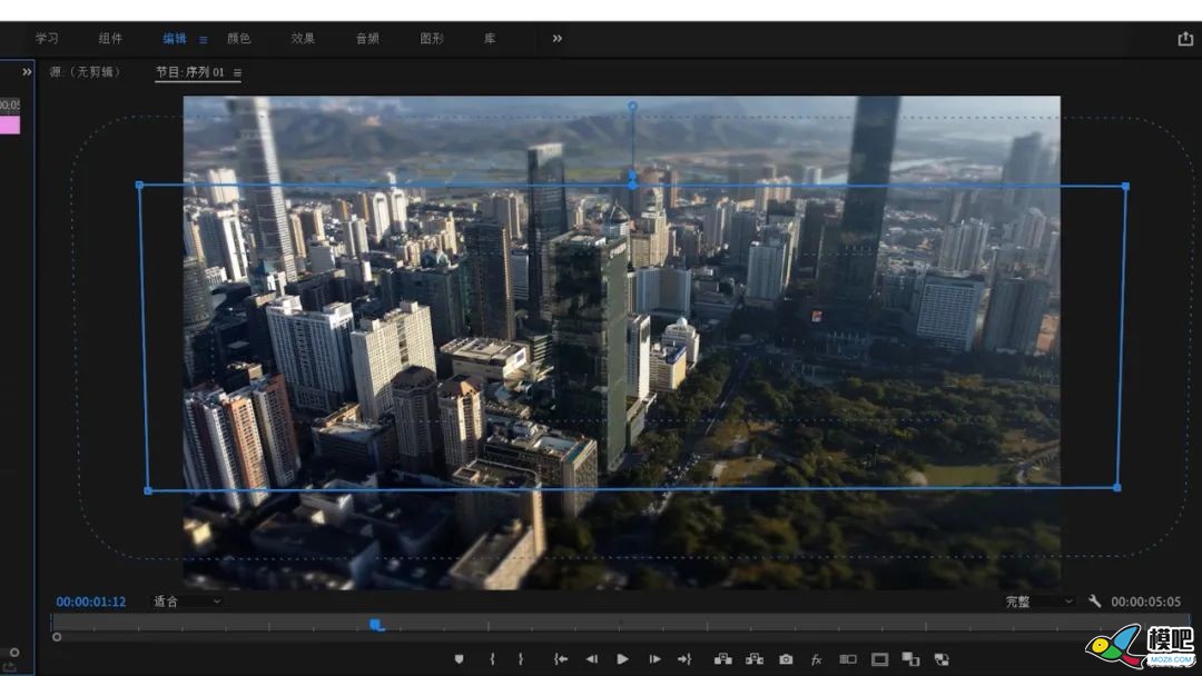

拍摄完之后
把所有延时的照片导出
打开PR开始后期处理
因为后期部分的操作较多
文字难以描述
所以就麻烦大家到视频里观看啦
没时间看也没关系
可以加个收藏以后学~
