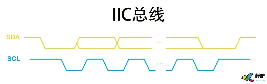

IICInter-Integrated Circuit的简称,中文翻译过来叫集成电路总线,它是一种串行通信总线,使用多主从架构,由飞利浦公司在1980年代为了让主板、嵌入式系统或手机用以连接低速周边设备而研发。IIC的正确读法为“I平方C,或I方C”,而“I二C”则是另一种错误但被广泛使用的读法。
IIC总线由两条线构成,一条是数据线SDA(Data),另一条是时钟线SCL(Click),或者叫SCK。

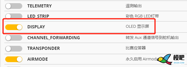

还有更炫酷的玩法不?有的!打开地面站的配置界面,可以发现有个DISPLAY选项,右边介绍是OLED屏幕。

把它接到飞控的SDASCL上,然后打开DISPLAY设置,这时候飞控参数就显示出来了。

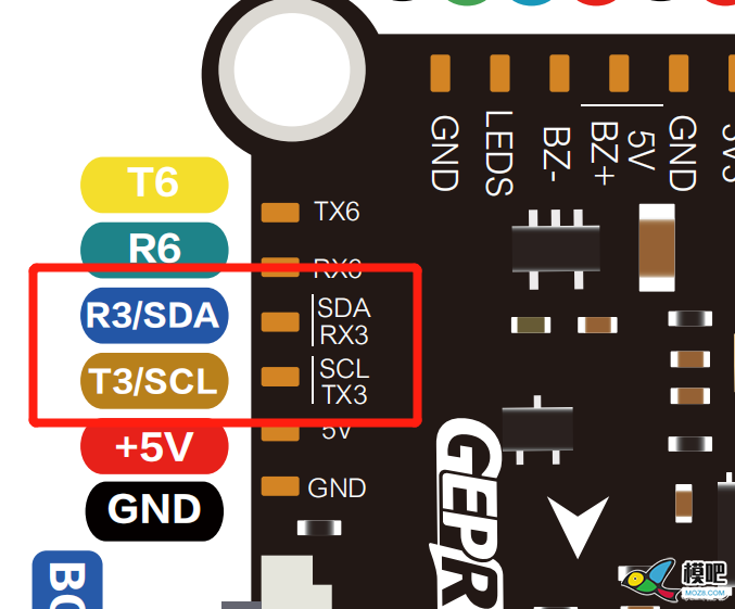

大多数穿越机飞控中,IIC是和UART端口共用引脚的。最典型的例子就是OMNIBUSF4飞控,有1、3、6号三个UART端口,其中3端口就是和IIC共用引脚。
飞控上的SDA和SCL接口的作用 穿越机,图传,飞控,接收机,地面站 作者:chinaz1919 6522
所以就可能出现这样一种情况:当把接收机或GPS接到某个端口上后,原本正常工作的气压计突然就失效了,这是因为当共用的接口无功能时会默认为IIC接口,但如果这个接口上同时接了UARTIIC设备时,都无法正常工作。。
