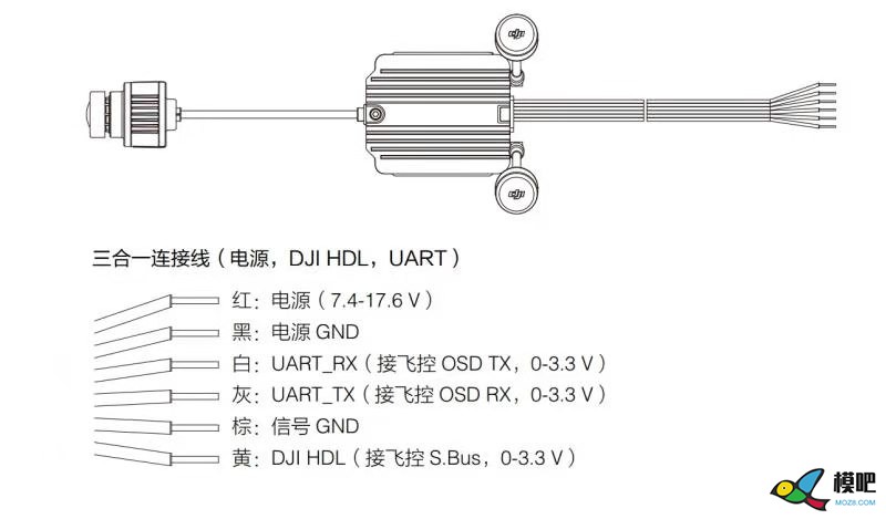

如下图所示:红色电源线接飞控的10V
黑色电源线接飞控的G(GND负极)
白色UART-RX(接收)接飞控的T2(TX2发射)
灰色UART-TX(发射)接飞控的R2(RX2接收)
棕色信号GND接飞控的G(GND负极)
黄色DJI HDL接飞控的R1(RX1接收,天空端自带接收机,选择S.Bus协议)
