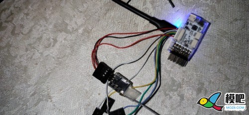

怎么这个NZ32飞控接乐迪r6ds没反应啊,接收机灯都没亮

需要用电调给飞控供个5V电源

好了,我先给飞控供电
