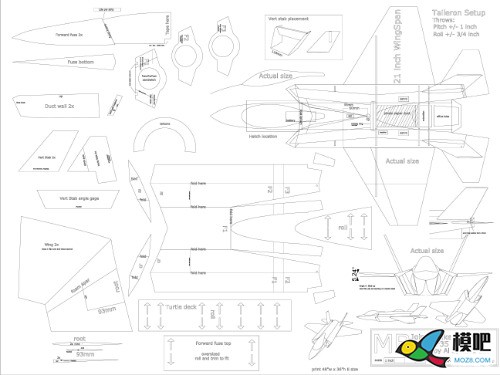

不是打印的,是自个照着网上画出来的。有很多细节不到位,尾部还没装好。重量一百克  就想问一下涵道放中部推力高还是尾部推力高?
涵道测试了一下推力大约是200克。装进飞机后再测下推力,只有120克了   大神们 问一下怎样才能提高推力?

发表于 2021-2-13 08:58:01 来自手机 | 显示全部楼层
应该放中间好点吧?试试
发表于 2021-2-13 16:23:14 来自手机 | 显示全部楼层
优化一下进气道应该可以,没看明白怎么进气的。
 楼主| 发表于 2021-2-14 01:55:48 来自手机 | 显示全部楼层
进气道在前面。涵道在放中间  感觉做的很不好第1次做
发表于 2021-3-10 21:43:27 | 显示全部楼层
马达离尾喷口要近一点,涵道进风口处挖作弊孔
发表于 2021-3-10 21:47:28 | 显示全部楼层
涵道马达离尾喷口要尽可能近一些,涵道口进风处挖作弊孔
