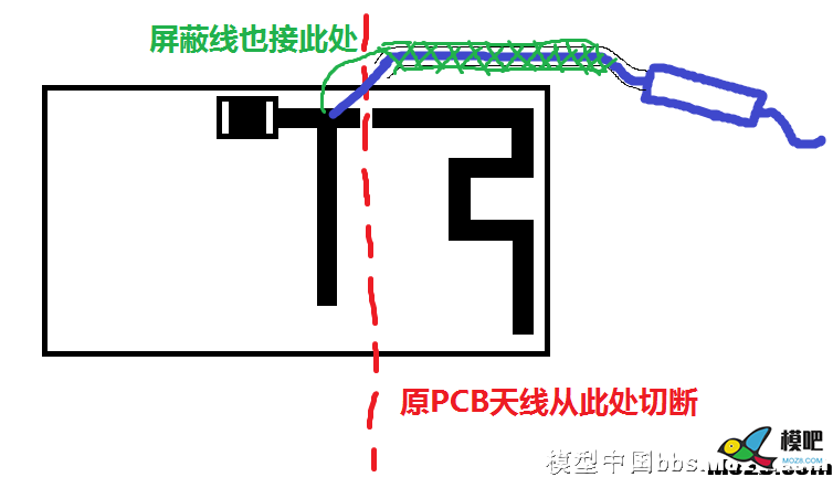

求助,问下大神们,我的萝莉控和接收机用的NRF24L01的小迷你板子,接收距离开始还可以,大概有个100来米,后来不知道啥原因,只有五米左右了,想加外接天线,看到萝莉大神的图,有一点不明白,为啥大神是将屏蔽线和里面的线焊接在一起了,是否影响功能?
大神的方案

发表于 2021-2-21 10:27:02 | 显示全部楼层
肯定是错的,按照规定屏蔽网需接地

发表于 2021-2-25 12:44:03 | 显示全部楼层
fpv123 发表于 2021-2-21 10:27
肯定是错的,按照规定屏蔽网需接地
只有开路接啥地
发表于 2021-3-10 10:58:51 | 显示全部楼层
正确姿势
