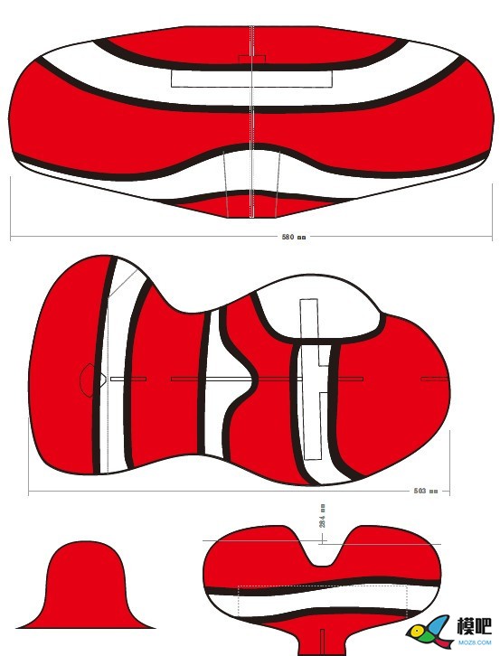

    周末闲着没事,想着带着儿子做一架小丑鱼飞机玩一玩。
1.首先从网上找来小丑鱼飞机的图纸。
周末做个小丑鱼飞一飞 图纸,看了一遍,飞一飞,差不多,小丑鱼 作者:gaocl 4227

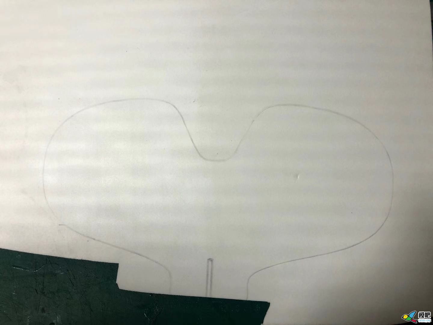

2.找了块以前用过的白色魔术板,先在板上按着图纸大致形状画好,没求太精确,画着大致差不多就行。
机翼
周末做个小丑鱼飞一飞 图纸,看了一遍,飞一飞,差不多,小丑鱼 作者:gaocl 7200
机身
周末做个小丑鱼飞一飞 图纸,看了一遍,飞一飞,差不多,小丑鱼 作者:gaocl 789
尾翼
周末做个小丑鱼飞一飞 图纸,看了一遍,飞一飞,差不多,小丑鱼 作者:gaocl 9560

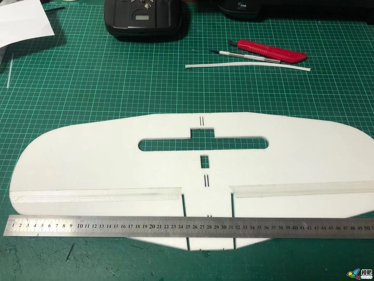

3.制作机翼我的这个刀子还比较锋利,这样能够切得平整一些。
周末做个小丑鱼飞一飞 图纸,看了一遍,飞一飞,差不多,小丑鱼 作者:gaocl 5623
切副翼的斜边,图示那样,用一根钢尺压着边,然后45度角切割,比较方便。
周末做个小丑鱼飞一飞 图纸,看了一遍,飞一飞,差不多,小丑鱼 作者:gaocl 4689
切好背面贴上纤维胶带。
周末做个小丑鱼飞一飞 图纸,看了一遍,飞一飞,差不多,小丑鱼 作者:gaocl 9845

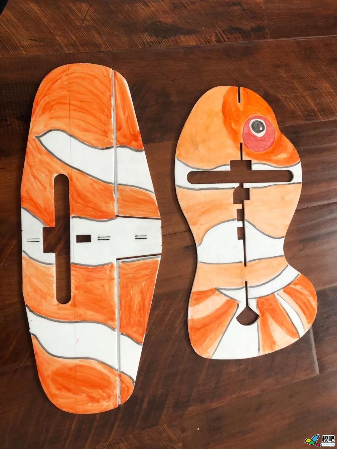

5.简单涂色
先在机翼和机身上简单的画出形状,随意画的。
周末做个小丑鱼飞一飞 图纸,看了一遍,飞一飞,差不多,小丑鱼 作者:gaocl 2543
涂色是儿子比较喜欢的,有点大写意的意思啊,咱要求不高,把斑纹画出来就行。
周末做个小丑鱼飞一飞 图纸,看了一遍,飞一飞,差不多,小丑鱼 作者:gaocl 7002
再来一张
周末做个小丑鱼飞一飞 图纸,看了一遍,飞一飞,差不多,小丑鱼 作者:gaocl 7476

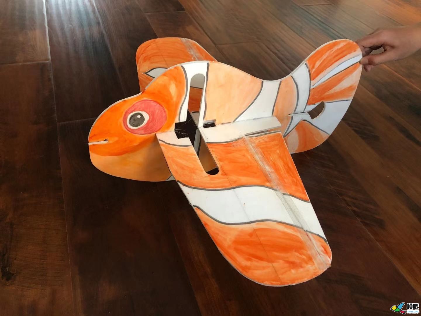

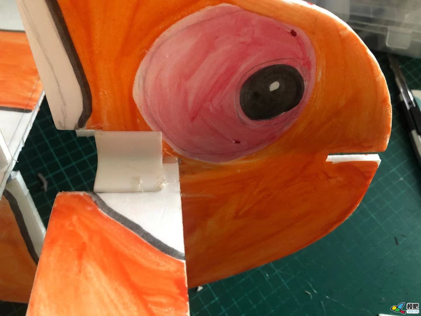

 楼主| 发表于 2021-2-22 00:15:41 | 显示全部楼层

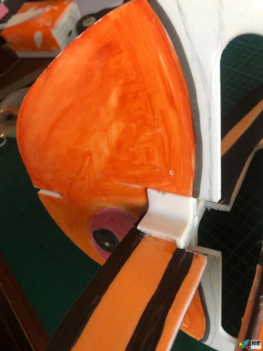

6.安装机翼
把机翼装起来,配合机身,感觉还有点那么个意思
周末做个小丑鱼飞一飞 图纸,看了一遍,飞一飞,差不多,小丑鱼 作者:gaocl 8513
两面都来一张照片
周末做个小丑鱼飞一飞 图纸,看了一遍,飞一飞,差不多,小丑鱼 作者:gaocl 2348

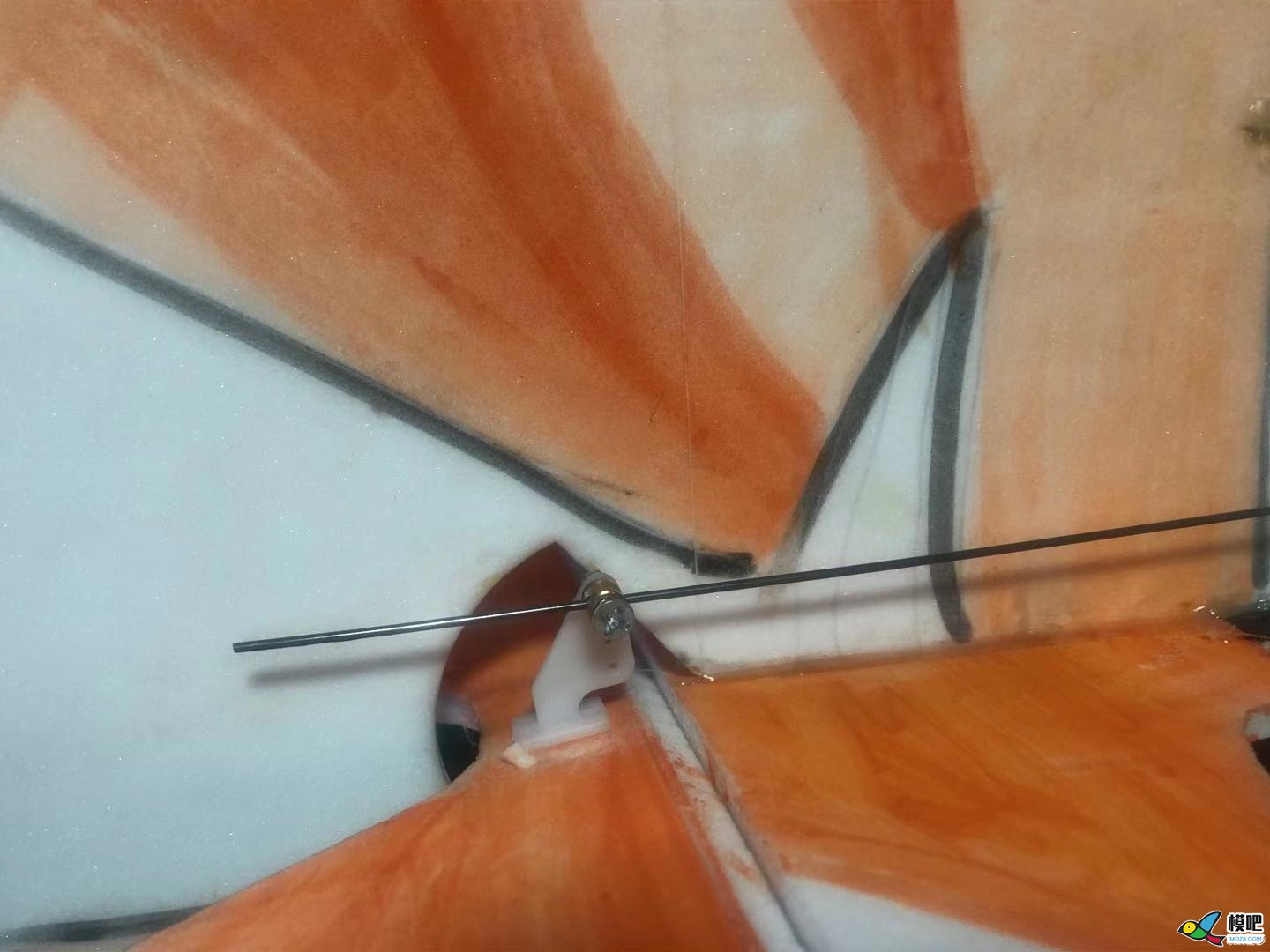

7.安装舵机副翼用了一个舵机,两侧用两根拉杆直接连接
周末做个小丑鱼飞一飞 图纸,看了一遍,飞一飞,差不多,小丑鱼 作者:gaocl 1236
用舵角连接到副翼上,升降舵和方向舵的连接方向也类似。
周末做个小丑鱼飞一飞 图纸,看了一遍,飞一飞,差不多,小丑鱼 作者:gaocl 4051

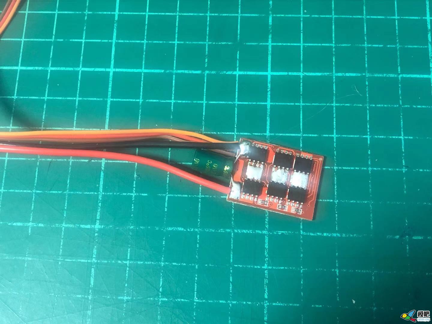

电机用了原来垃圾佬里收来的十块钱的2204电机
周末做个小丑鱼飞一飞 图纸,看了一遍,飞一飞,差不多,小丑鱼 作者:gaocl 7531
还有这个旧电调
周末做个小丑鱼飞一飞 图纸,看了一遍,飞一飞,差不多,小丑鱼 作者:gaocl 1016
直接将他们焊接在一起
周末做个小丑鱼飞一飞 图纸,看了一遍,飞一飞,差不多,小丑鱼 作者:gaocl 2364

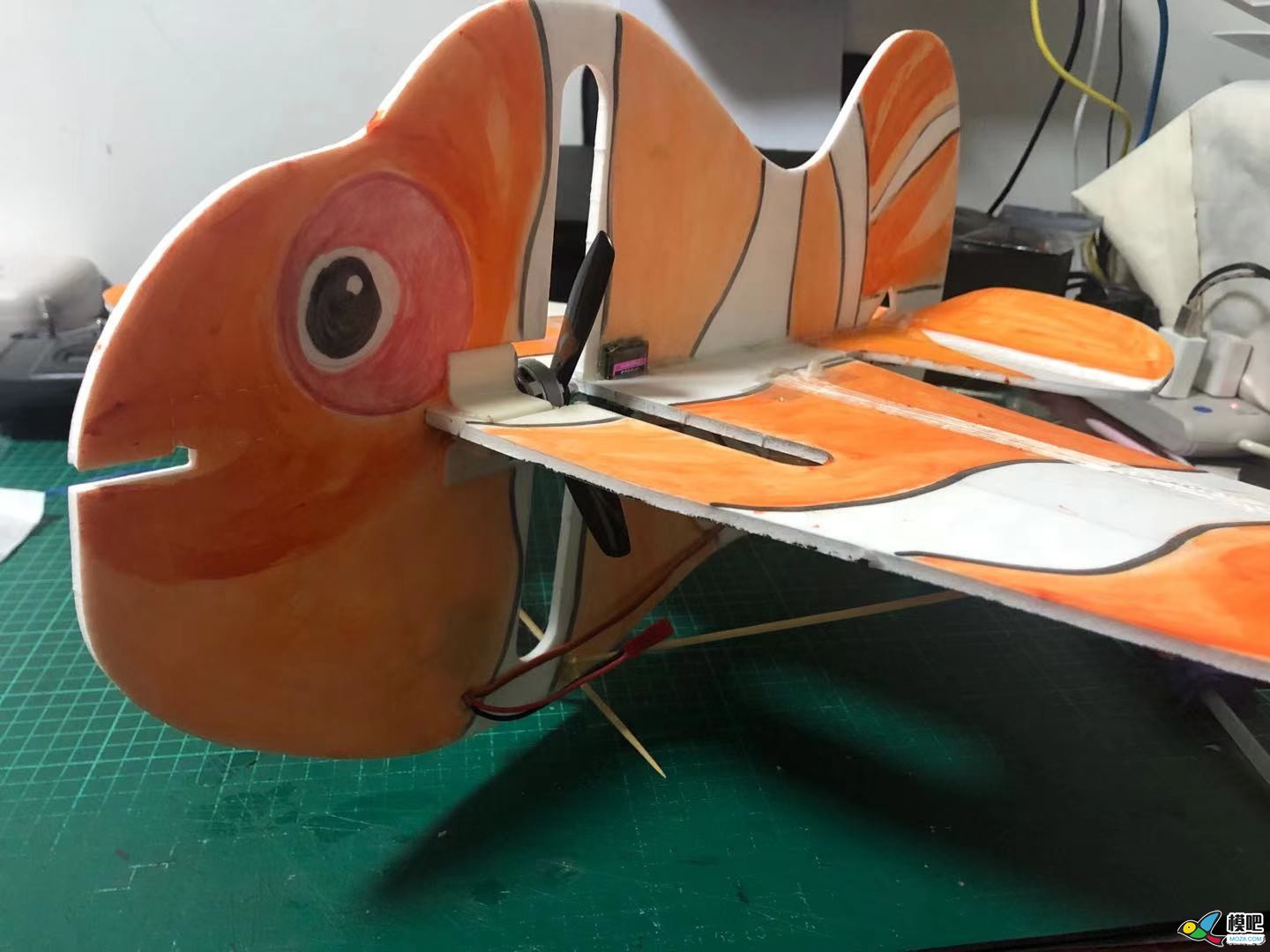

 楼主| 发表于 2021-2-22 08:44:57 | 显示全部楼层
9.加强机身,连接遥控器
用了两根烧烤肉串用的竹签加强机翼
周末做个小丑鱼飞一飞 图纸,看了一遍,飞一飞,差不多,小丑鱼 作者:gaocl 9800
加强了机身,也可以当个支架
周末做个小丑鱼飞一飞 图纸,看了一遍,飞一飞,差不多,小丑鱼 作者:gaocl 3952
改装的萝丽控和接收机完全可以胜任可视距内飞行
周末做个小丑鱼飞一飞 图纸,看了一遍,飞一飞,差不多,小丑鱼 作者:gaocl 7587

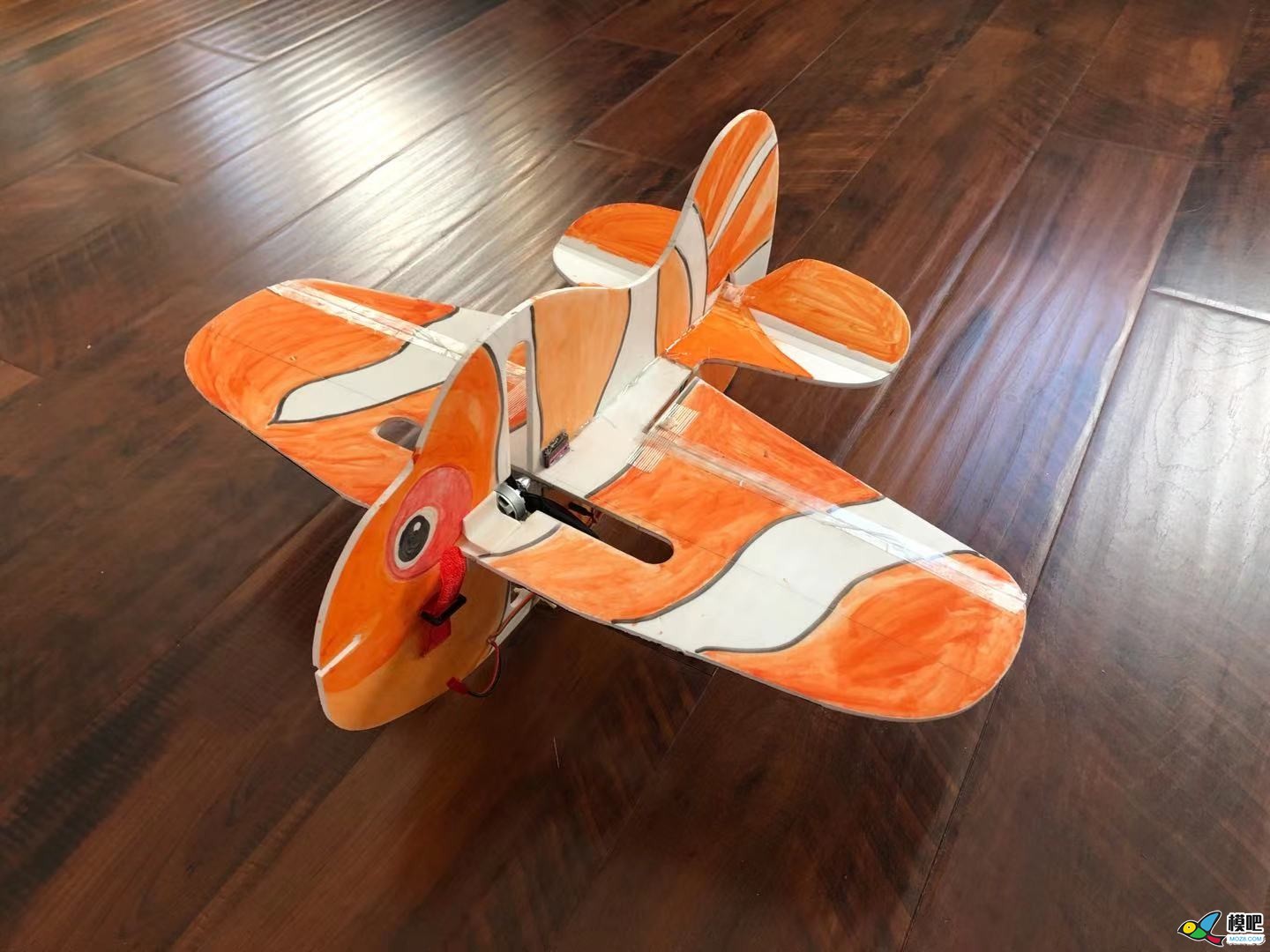

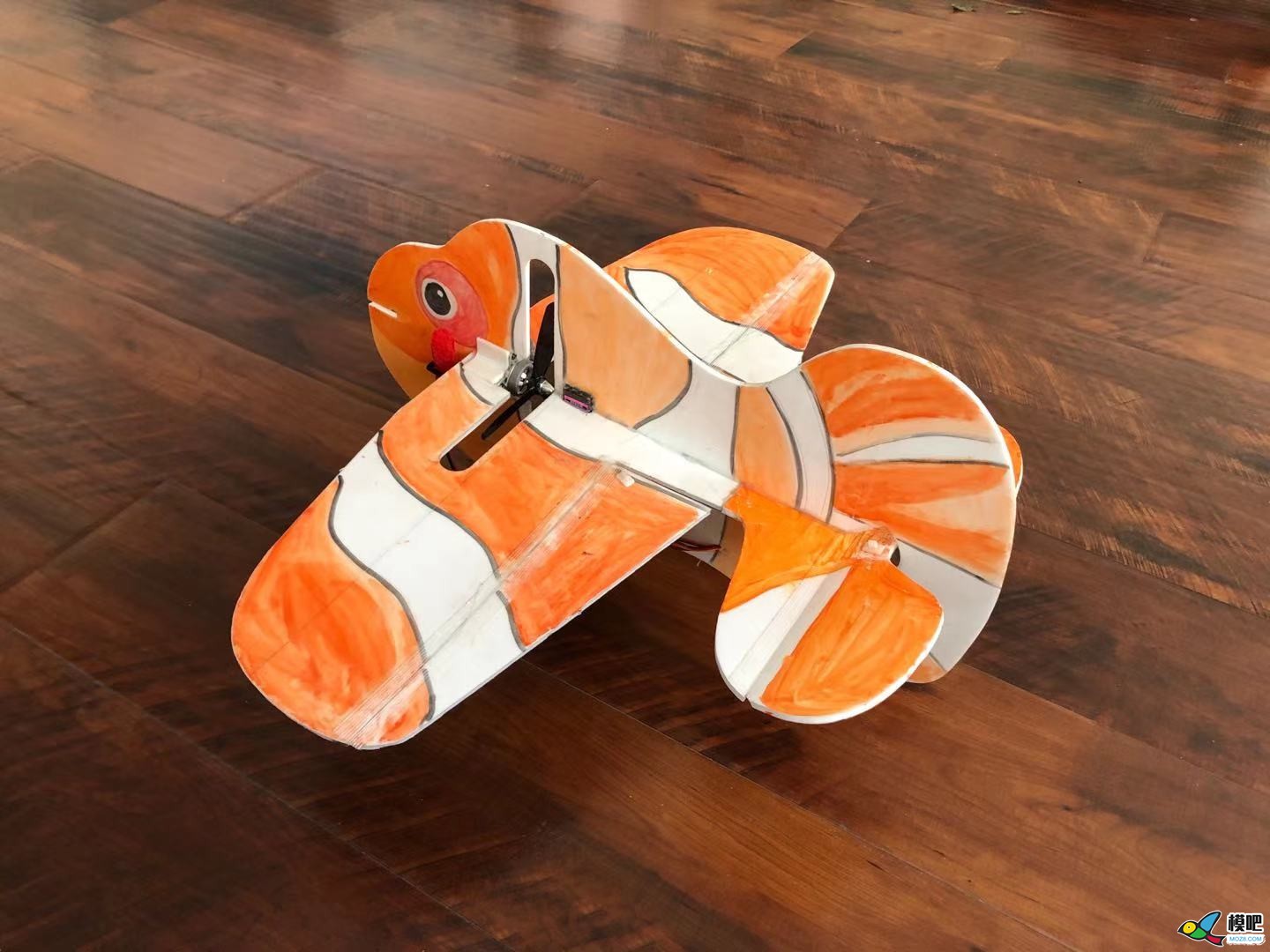

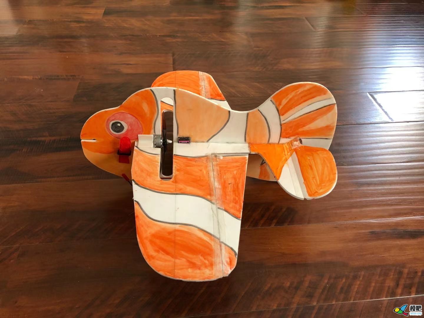

再来几张各个视角的成品照片吧
周末做个小丑鱼飞一飞 图纸,看了一遍,飞一飞,差不多,小丑鱼 作者:gaocl 9674
侧面
周末做个小丑鱼飞一飞 图纸,看了一遍,飞一飞,差不多,小丑鱼 作者:gaocl 1474
再来一张
周末做个小丑鱼飞一飞 图纸,看了一遍,飞一飞,差不多,小丑鱼 作者:gaocl 3037
