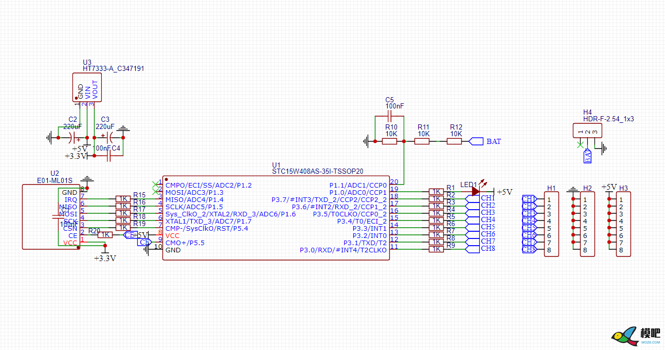

请问各位大神  怎么萝莉8通道接收机  每个通道都要串联一个1K的电阻 接收机输出信号加5V上拉电阻我能理解  但是输出信号串电阻是什么意思
萝莉8通道接收机串联电阻 的问题 图纸,接收机,串联电阻,上拉电阻,输出信号 作者:夏天的樰 9981
这个甚至连NRF24L01无线模块的信号脚都串电阻  这又是什么意思
萝莉8通道接收机串联电阻 的问题 图纸,接收机,串联电阻,上拉电阻,输出信号 作者:夏天的樰 5721
另外一个版本两边都没加电阻   请问我该选择哪个版本的图纸呢
萝莉8通道接收机串联电阻 的问题 图纸,接收机,串联电阻,上拉电阻,输出信号 作者:夏天的樰 9313

单片机5V    24L01   3V3 ,所以他串电阻,至于输出口,为了防止不小心高压,或者静电直接进去单片机管脚。  不加电阻问题不大。

请问  1同等情况下单片机供电用5V会不会比3.3V稳定一点呢     2在不考虑高压和静电进去单片机管脚的情况下 输出串电阻会不会削弱控制信号呢 (我以前看  3G通讯  大佬做的接收机信号输出端是搭5V上拉电阻的那我做萝莉这款接收机的时候要不要也加上拉电阻呢)
1.串电阻不会削弱信号,这是数字信号,不是模拟信号。2.单片机可以用5v,但24l01只能用3.3v。  详情 回复 发表于 2021-3-13 05:30

隔离保护单片机IO
发表于 2021-3-16 09:00:31 来自手机 | 显示全部楼层
单片机有5V有3.3V的,一般接收机都选用3.3V的,这样就不需要多种稳压,节省成本跟制作难度,输出口多数版本都是没有串联电阻的,好像只有一两个版本有输出串联了电阻排。

根据实测输出串电阻 接收机无法正常工作  表现为4通道接舵机无反应 萝莉8通道接收机串联电阻 的问题 图纸,接收机,串联电阻,上拉电阻,输出信号 作者:夏天的樰 8489

无线模块供电串电阻不正常,应该无法供电,应该是装3.3稳压芯片。信号线串电阻是消除干扰和保护主芯片
