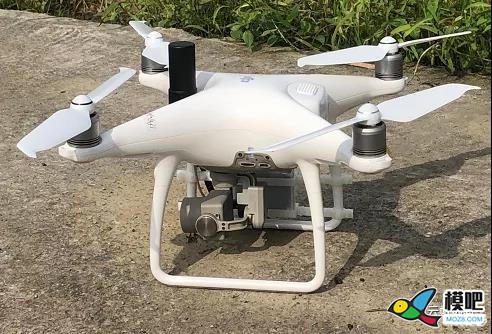

精灵P4 Pro(P4P)是一种技术成熟,经济高效的消费级无人机,在市场上很受欢迎。它灵活、操作简单,价格便宜,以及摄像机微秒同步和无用户校准,特别适用于密集建成的城市和地形复杂的区域。
我们搭载云帆创新的无损安装PPK套件,可以为P4P 提供高精度的位置信息,而且PPK采用的静态后差分的模式,跟基站之间不需要实时链接,是避免在城市和没有 4G 信号覆盖的区域经常发生的校正中断的更可靠的方法,同时采用前算,后算的组合运算的方式,可以提供比实时更高的精度。
DJI P4P PPK飞机主要由以下几个部分组成
1. 无人机平台
包含: DJI P4P无人机,云台,相机,遥控器,电池及充电器。
2. 云帆创新Gama PPK套件
包含:PPK接收机一台 ,航空螺旋天线一个。
3. PPK 基站
采用司南导航T300 作为静态基站,采样率设置为5Hz,记录静态数据,来让PPK软件处理,同时T300可以作为RTK流动站测量静态基站坐标跟检查点的坐标。
4. PPK后处理软件
RTKPost 是一款PPK后处理软件,可以处理云帆创新GAMA的数据,跟司南T300的数据,获取到2cm以内的pos坐标,同时添加相机跟天线的X Y Z 的偏差 ,输出结果给照片的时间跟高精度的位置,成果可以直接运用到后期的图像处理软件中。
