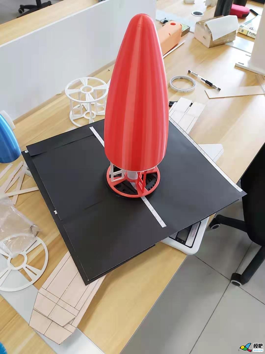

火箭采用了框架结构有一个问题在于用的是2mm的飞机木
感觉强度不够,太脆弱
各位大佬有什么好的主意吗?
增强整机强度
框架结构没有蒙皮

方框还是比较简单的,中间多加几个隔板就行了。难得的是绕渐变圆弧面

发表于 2021-3-19 18:30:41 来自手机 | 显示全部楼层
中间加木片,用卡扣结构

 楼主| 发表于 2021-3-20 11:16:13 | 显示全部楼层
yu2333666 发表于 2021-3-19 18:30
中间加木片,用卡扣结构
你好,请问什么叫卡扣结构,意思是像轴的设计一样有轴肩这样子定位吗?

 楼主| 发表于 2021-4-2 10:05:53 | 显示全部楼层
重心虽然在压心前,但相对位置来说太后了
